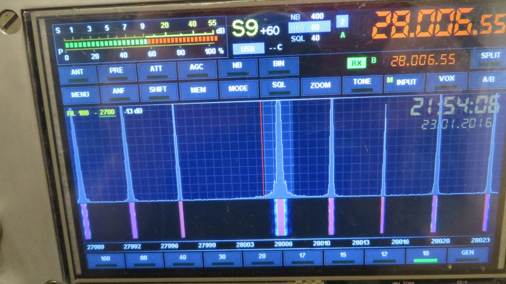

W swoim Tulipanie zastosowałem układy serii LVC4066,LVC574 i LVC00.
Poniżej na foto poziom ścieżki szumowej i tłumienie lustrzanki przy podanym poziomie sygnału z generatora jak w http://www.sp-hm.pl/thread-2339-post-274...l#pid27426

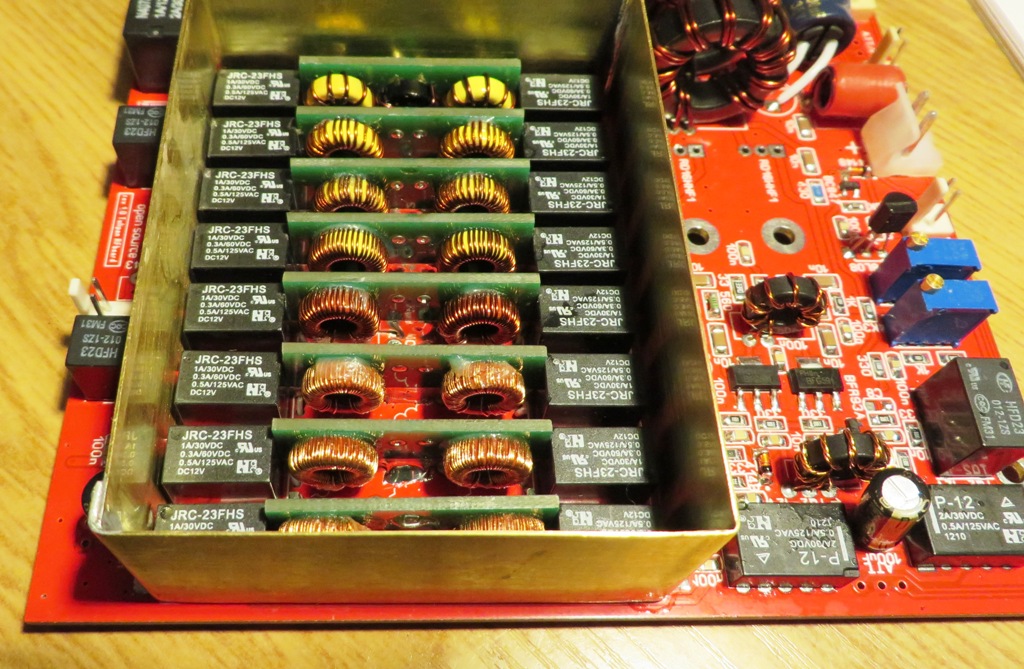

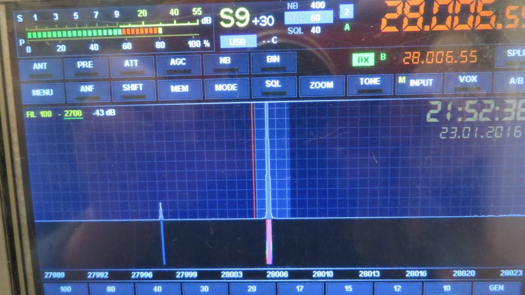

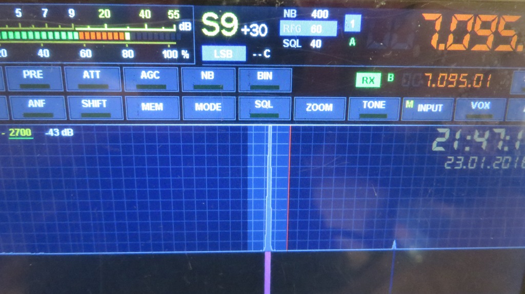

Dodam do poprzedniego swojego postu,że wszystkie układy LVC zasilane są napięciem 3.3V.Pomiary wykonano przy wyłączonych wzmacniaczach Pre1 i Pre2.
Arturze poniżej foto z poziomami kanału lustrzanego przy podaniu sygnału z generatora dla S9+30dB dla dwóch pasm 7MHz i 28MHz.
Trzecie foto pokazuje poziom sygnału przy którym następuje przesterowanie kodeka audio i pojawiają się na panoramie dodatkowe prążki,przy czym widoczny jest wyraźny próg ich powstawania.
Pomiar wykonywano przy wyłączonych wzmacniaczach Pre1 i Pre2.
Po włączeniu wzmacniacza Pre1 poziom przesterowania kodeka wynosi S9+50dB.
Ostatnie foto pokazuje filtry BPF jakie zastosowałem w swoim trx.Są to filtry 2 obwodowe dla pasm 1.8-21MHz i 3 obwodowy dla 24-28MHz.W archiwum wyniki pomiarów.
