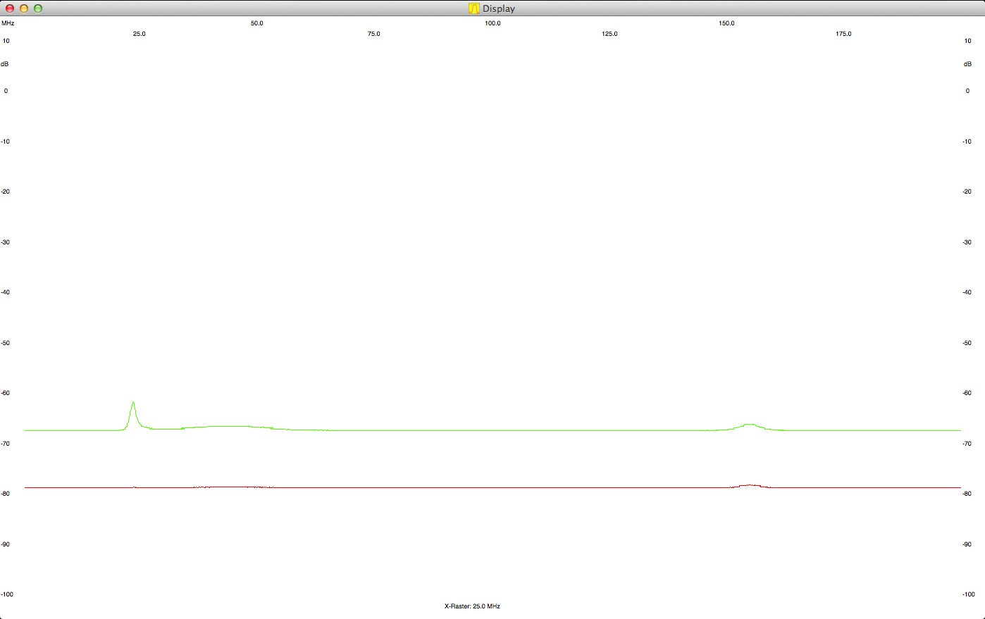

No to teraz ja mam problem z LPF i wychodza "cuda" jak w PDF...
Pomiar zaraz za filtrem - wzmaczniacz odpiety (aby wyeliminowac wzbudzanie sie). Drugi pomiar juz na wyjsciu zamiast filtra zwora i jest ok... Pomiary oczywiscie zwarte do AD8307...
Filtr standardowo 15pF->39nH->33pF->56nH->33pF->39nH->15pF
Cewki z TME FERROCORE CW0805-39 i FERROCORE CW0805-56 (dane techniczne w PDF).
Najwidoczniej to problem cewek (elementy calego filtra byly wymienione na nowe i brak zmian)... chyba ze cos jeszcze dziwnego moze sie dziac...
Wczesniej jeszcze (pierwsze odpalenei - plytka bez ekranow) mialem takie przesluchy na sondy jak na obrazku... widac ze akruat okolice 150MHz to to podpicie co na wykresie przy zwartym...
Pozostanie chyba zamowic jakies inne (z Maritex-u robil ktos moze na nich filtr ?)

któraś/eś cewka/cewki pomylona o rząd wielkości ... mam na myśli to że zamiast 56nH masz wlutowane tak naprawdę 5,6nH lub zamiast 39 masz 3,9.
Sprawdź to Smile ... jeśli masz jak.

Jesli zostaly pomylone to przy pakowaniu w TME - choc oznaczenia maja niby prawidlowe na obudowach. Uszkodzenie elementow odpada bo wymienilem caly komplet na nowe (o czym) pisalem... Niestety moim mostkiem RLC nie mam jak zmierzyc nH... Jak znajde dzisiaj czas sprawdze je moze inna metoda aby okreslic indukcyjnosc... W sumie zamowione kolejne cewki w Maritex-e...

(16-01-2016 10:19)SP4EJT napisał(a):  któraś/eś cewka/cewki pomylona o rząd wielkości ... mam na myśli to że zamiast 56nH masz wlutowane tak naprawdę 5,6nH lub zamiast 39 masz 3,9.
Pomyłka jest raczej w drugą stronę.
Najbardziej pasuje zamiana 15pF->150pF,
mniej 39nH->390nH
16-01-2016 14:01

Wedle oznaczen na obudowach Wink
Zamowione 150nH - oznaczenie R15
Zamowione 39nH - oznaczenie R39
Zamowione 56nH - oznaczenie 56N
wyglada ze dali 390nH... to juz kolejna pomylka, drugi zakup w ostatnim czasie z TME i zle elementy... wczesniej zamiast LED-ow zielonych byly czerwone (mialy byc zielone i czerwone - a obie tasmy byly czerwone. Nie reklamowalem i to chyba byl blad)... Pojemnosci akurat ok bo te mierzylem Smile Tym razem jak sie upwewnie zapewne napisze ze maniane odstawiaja... Ciekawe jak inne elemnty (uzupelnialem zapasy drobnicy SMD)... trzeba bedzie sprawdzic... a to z dzien w plecy...
