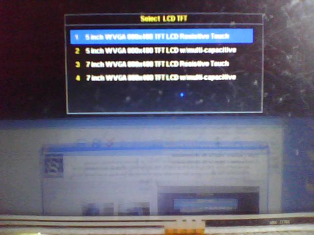

Liczba postów: 1,050
Post: #175
RE: Tranciever Тюльпан-DSP
Uruchomiłem. Na lcd to co w załączniku.
Co wybrać i jak to zrobić ?
Dodam,że mam lcd 5"

SQ8MVY Offline
Paweł
Liczba postów: 724
Dołączył: 30-07-2011
Post: #176
Na rosyjskim forum piszą, że wybór głównym enkoderem, a zatwierdzenie przyciśnięciem 2 enkodera ( enkoder 2 i 3 mają jeszcze pstryczki).
Jeżeli nie masz enkoderów jeszcze a masz wsadzoną baterię, to zrestartować sterownik i uruchomi się z podświetlonym wyborem. Bez baterii za każdym włączeniem zasilania będzie startował od ekranu wyboru rodzaju LCD.
Dodatkowo pojawił się u nich wsad z dnia dzisiejszego tj. 26.06.2015 z jakimiś poprawkami i obsługą dotyku pojemnościowego.
73 Paweł

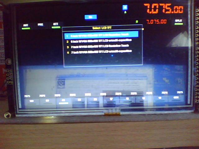

Post: #177
Tak,mam ten wsad zainstalowany.
Zdjęcia są nie najlepsze ale coś widać.
Mam teraz to co na ekranie.
Enkoderów jeszcze nie mam.
W dolnej części odbija się ekran laptopa którym robię te zdjęcia.

SQ8MVY Offline
Paweł
Liczba postów: 724
Post: #178
Widzę, że też próbowałeś dotykiem wybrać opcję Smile Do tego enkoder jest potrzebny. Zewrzyj na moment pin reset i wystartuje sterownik normalnie. Załóż baterie, bo przy każdym wyłączeniu zasilania będzie Cię witał ekran wyboru.
73 Paweł
