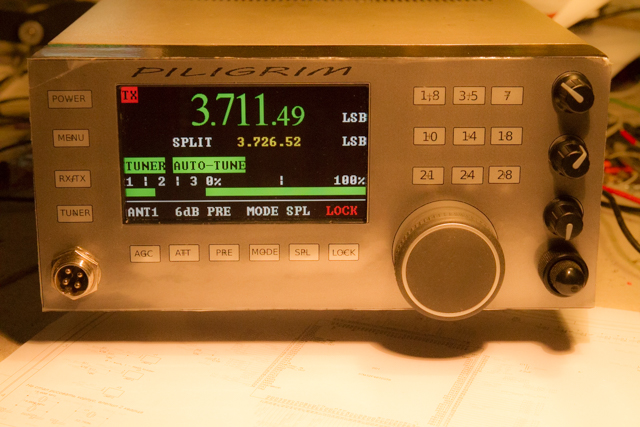

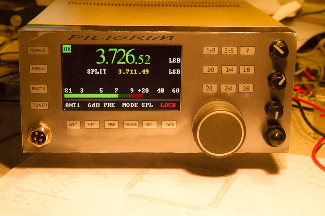

Zgromadziłem wszystkie elementy do tego TRX i planuje do końca czerwca zmontować i uruchomić przynajmniej część odbiorczą, a że jednocześnie robię jeszcze jedną zabawkę taką jak na zdjęciach więc może mi się nie udać .
