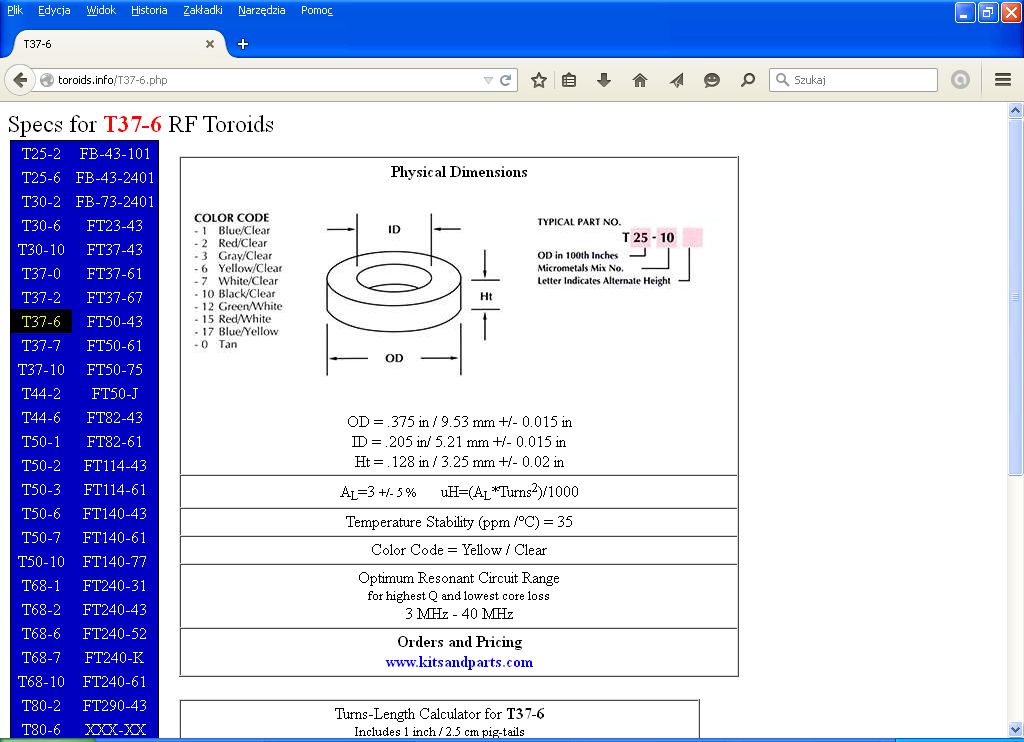

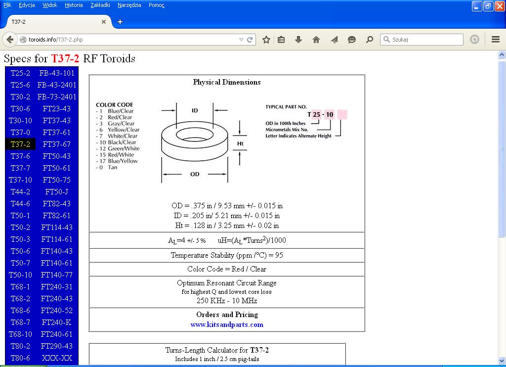

Dopiero wczoraj dopatrzyłem się,że rdzenie T37-2 pracują w zakresie do 10MHz.
Już zamawiam rdzenie T37-6.
Myślę,że te rdzenie trochę zmniejszą tłumienie na wyższych pasmach.

Liczba postów: 1,050
Post: #349
RE: Transceiver wg. M0NKA
Ryszard, tu doczytałem T37-2
A,tu doczytałem T37-6
Mam nadzieję,że dobrze doczytałem.
Takie dane najlepiej sprawdzać u źródła, czyli producenta...
Tutaj informacje raczej są prawdziwe ;-)
http://www.amidoncorp.com/t37-2/
http://www.amidoncorp.com/product_images...s/1-05.pdf
