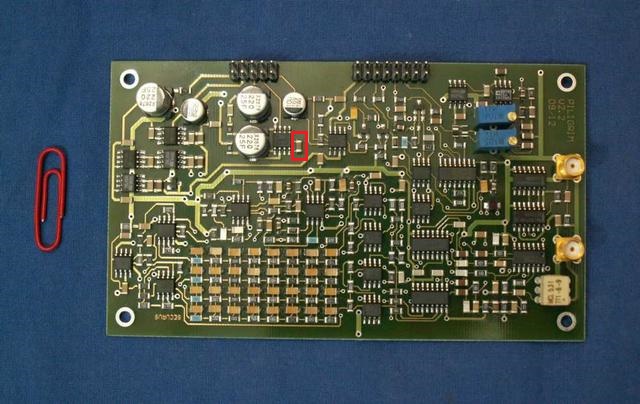

Panowie,
Dziękuję za podpowiedzi. Nie mam schematu, wiec mam pytanko. Czy C82 to ten ceramiczny oznaczony na rysunku kolorem czerwonym?
Dzieki za podpowiedź.
G

RE: Piligrim SMD z DW Radio
Tak, to ten element.
73 Piotr
Dziękuję za rady i dokumentację.
Wylutowałem C82, pisk ustał. Najgorsze, że nie słychać żadnych stacji Smile.
Jeszcze zastosuję zalecenie Piotra SP9FKP.
P.S.
Mam pytanko, Jakie powinny być napięcią przy 74hx02, fst3125, 74hc164?
