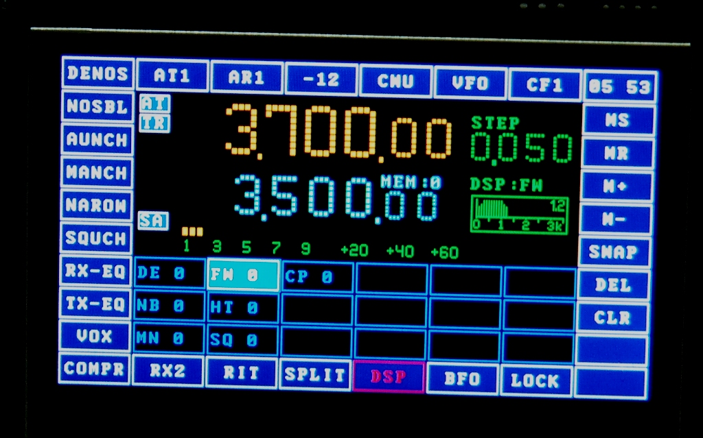

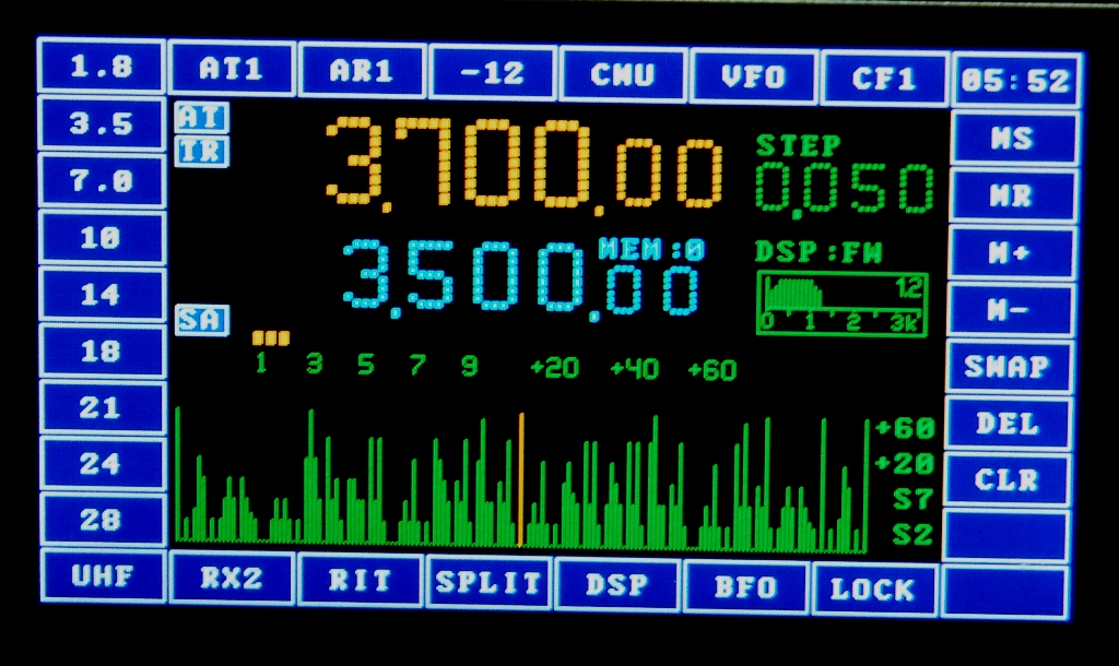

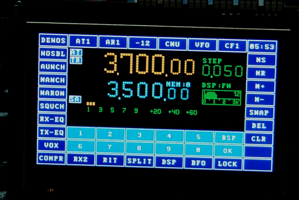

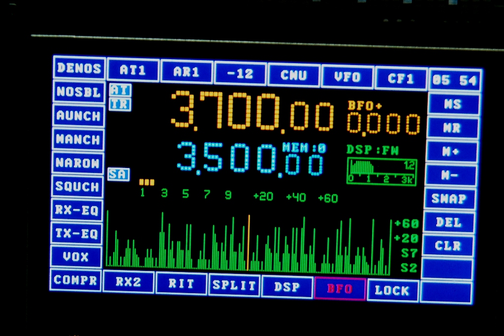

Przy jednym, wąskim odbiorniku i pojedynczym procesorze mogę zrobić tylko prosty skaner pasma. Taki scaner na żądanie będzie w nowym sterowniku TouchTRX (1 i 4 zdjęcie). Do ciągłego podglądu przydałby się dodatkowy, nawet bardzo prosty tor odbiorczy. Nowy sterownik może obsługiwać do czterech Si570 więc da się to zrobić nawet na jednym procesorze. Za radiami fabrycznymi i komputerami trudno będzie nadążyć ale jak na warunki amatorskie "zabawka" do radia zapowiada się fajna.
Zdjęcia ekranów:
1/ Główny ekran sterownika, dolne okno w trybie skanera, aktywna funkcja przestrajania pilota BFO.
2/ Ekran z oktywnym oknem zmiennych parametrów DSP (wersja PicaStar).
3/ Ekran z aktywnym oknem numerycznego wprowadzania nastawy częstotliwości.
4/ Główny ekran sterownika z menu wyboru pasma po lewej stronie i menu obsługi pamięci po prawej.
İmage İmage İmage İmage
