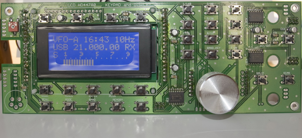

Post: #33
Photo RE: Synteza na AD9851 a Bascom AVR
Płytka klawiatury i wyświetlacza :-)

WOW!!!
Naprawdę kawał dobrej roboty. Kibicuję temu tematowi, ale takich efektów się nie spodziewałem.

Post: #35
Wersja już prawie zmontowana jeszcze nie wyczyszczona PCB po topniku i trochę nowego softu ;-), a po weekendzie płyta czołowa będzie ... z czarnego plexi :-) zobaczymy jak wyjdzie

Świetna robota no i program udostępniony w źródłach. A w czym rysowałeś płytkę?

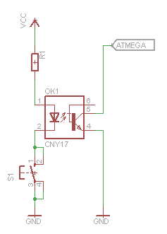

W eaglu , teraz pracuję nad płytką sterownika dds i mam pytanie związane z izolacją PTT chciałbym zrobić to za pomocą transoptora według schematu w załączniku podłączyłem go na płytce stykowej mam CNY 17-2 i nie chce działać sprawdziłem na dwóch sztukach chyba sam transoptor jest sprawny ... nie wiem co jest grane

Zbyt wysoka rezystancja pomiędzy C-E w czasie zamknięcia tranzystora. Wysteruj tym CNY klucz wykonany z tranzystora n-p-n i nim podepnij się dopiero pod atmegę.

czyli taki klucz jak przy sterowaniu wyświetlacza , zrobiłem według drugiego schematu i też nie działa

jakiej wartości jest R1? Vcc to prawdobodobnie 5V, to R1 powinien być około 390R-470R i jeśli brak wewnętrznego rezystora podciągającego do plusa wejście od procesora to trzeba podłączyć do colektora rezystor 10k od Vcc Atmegi, dobrze jest też połączyć bazę do masy przez rezystor 47k.
Vy 73 Darek
(05-10-2013 20:14)free napisał(a):  czyli taki klucz jak przy sterowaniu wyświetlacza , zrobiłem według drugiego schematu i też nie działa
Czy przed tą modyfikacją z transoptorem wejście działało? To co teraz narysowałeś i złożone ze sprawnych elementów (transoptor) musi działać bez najmniejszego problemu, chyba że coś się namieszało przy deklaracji wejścia w Atmedze, trudno mi powiedzieć bo nie widziałem programu.
Możesz zmierzyć napięcie na colektorze gdy zewrzesz S1 i przy okazji zmierz gdy S1 jest rozwarty.
