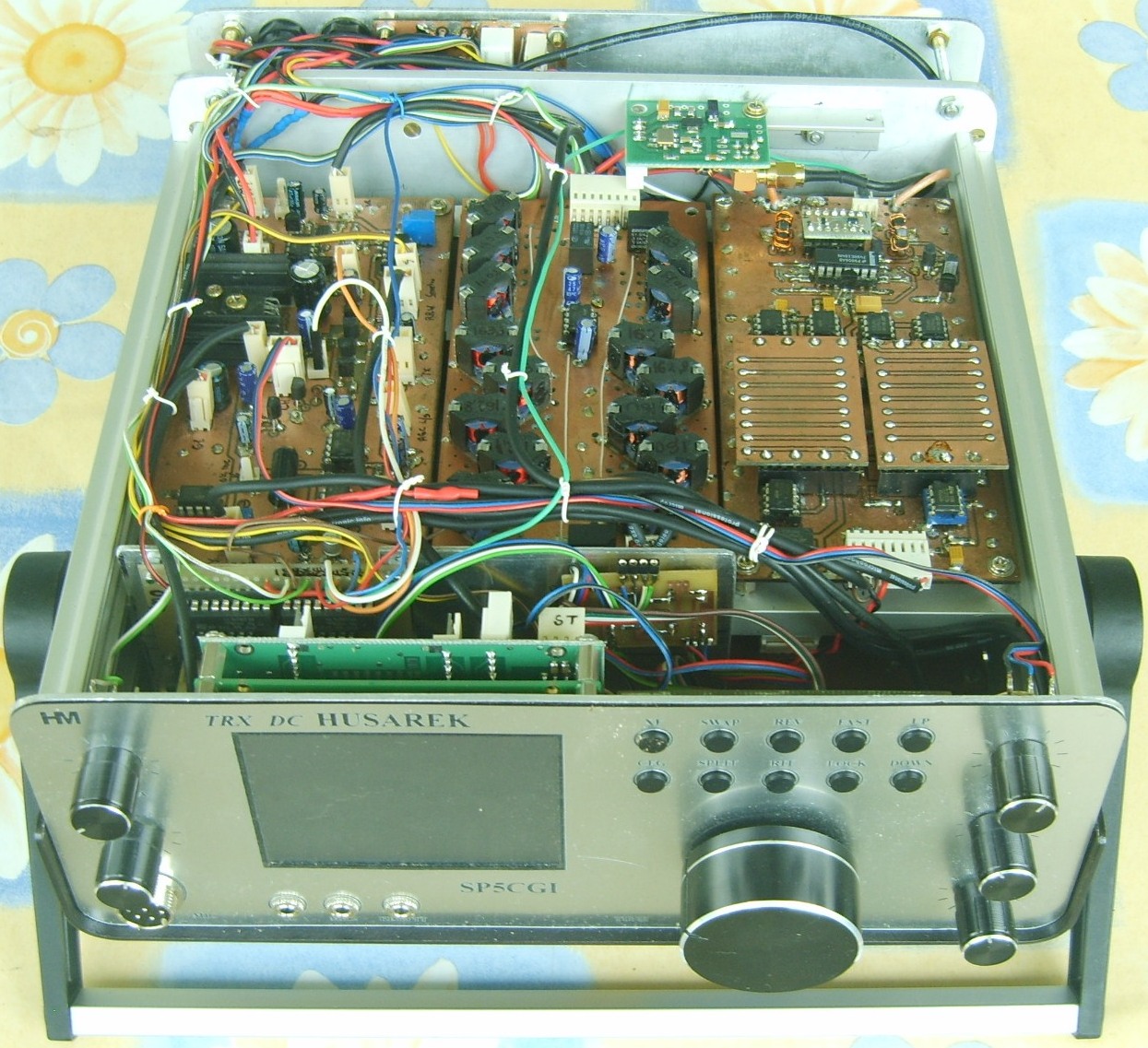

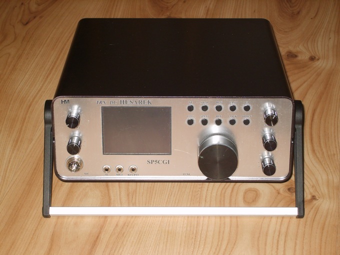

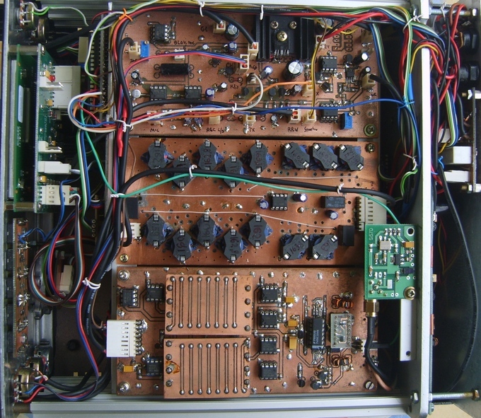

Z ogromną przyjemnością przekazuję informację, że nasz Kolega Maciek SP5CGI otrzymał główną nagrodę w Konkursie PUK 2013 w kategorii urządzenia odwzorowanego na podstawie ogólnie dostępnej dokumentacji za wykonanie transceivera HUSAREK.
Radio zostało zbudowane w oparciu o dokumentację dostępną na naszym forum. Podkreślić należy fakt, że wszystkie płytki drukowane (oprócz sterownika) zostały wykonane domową metodą termotransferu.
Gratulacje dla Maćka za nagrodę, ukończenie radia i doskonały przykład do naśladowania dla innych kolegów.
Podczas Zjazdu Technicznego zostało zaprezentowanych 9 Husarków:
Maćka SP5CGI, Bogdana SP3IQ, Zdzisława SP6ERR - 2szt, Józefa SP9HVW, Darka SQ5KHA, Zbyszka SP7LTP, Janusza SP5BMP, Adama SP5FCS.
Była również możliwość obejrzenia konstrukcji wnętrza radia Maćka, kompletu modułów radiowych oraz kilku etapów powstawania obudowy radia.
Mamy nadzieję, że prezentacja zachęci kolejnych kolegów do podjęcia decyzji o budowie Husarka.
Na zdjęciach "drugie wcielenie" mojego HUSARKA. Ostatnie zdjęcie z wystawy w Burzeninie (pobrane z galerii klubu SP2KJF).

HUSARIA znowu zwyciężyła!
poniżej dowód zwycięstwa oraz parę zdjęć mojego HUSARKA
İmage İmage İmage İmage
