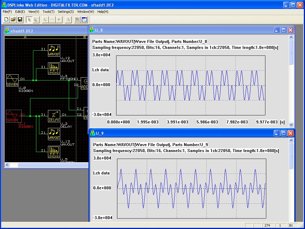

Zrobiłem taki eksperyment: w programie Daqarta podałem na kanał L sygnał 1 Khz, natomiast na R - drugi, też 1 KHz, ale przesunięty w fazie (opóźniony). Oczywiście słyszałem jeden sygnał, zlokalizowany przestrzennie w zależności od przesunięcia fazowego. Odpowiednio dobierając fazę można "ustawić" pozorne źródło dźwięku całkowicie na lewo, na środku, albo na prawo.
Ale dokładnie taki sam efekt można uzyskać nie zmieniając fazy, tylko natężenie dźwięku jednego z sygnałów (balans Wink ). Przy czym zmniejszenie poziomu o 20 dB daje taki sam efekt przestrzenny, jak opóźnienie o ok. 1..2 ms.
A teraz weźmy pod uwagę dwa takie sygnały:
czyli:
1. 1 kHz + 3 KHz
2. 1 kHz + opóźniony (przesuniety w fazie) 3 kHz
Jak usłyszycie te sygnały, to będą one absolutnie nierozróżnialne! Cool (Co staje się jasne, jak sie popatrzy na ich widma: oba są identyczne).
Natomiast sygnały te doprowadzone osobno do słuchawek kanałów L i R będą słyszane przestrzennie , zlokalizowane w zależności od fazy 3 kHz.
I stąd (w uproszczeniu) bierze się ten wspaniały efekt "rozłożenia w głowie" stacji CW przy słuchaniu binauralnym sygnałów I-Q Smile
