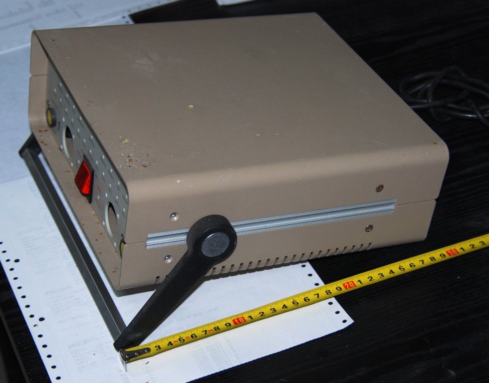

Tak wygląda obudowa z odzysku wykorzystywana do budowy HUSARKA.
Link do aktualnej aukcji: Profesjonalna obudowa do Husarka, zawartość w cenie obudowy.
Obudowa ma wymiary: front 26cm x 10cm, głębokość 28cm
