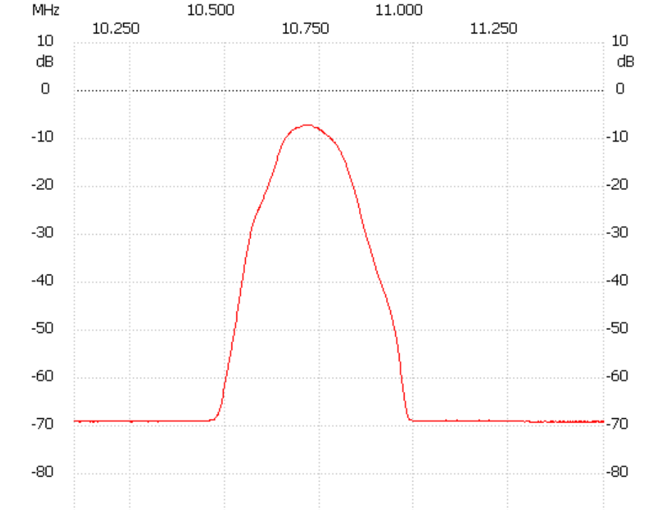

Waldku jestem osioł ;-), napisałem Ci na płytce tak z pamięci FCM 10,7 bo niby co, filtr z radia, każdy 330 omowy i szeroki FM, jedna i ta sama rzecz. Ja u siebie filtry stosowałem z demontażu + to co brałem w Maritexie. Jednak nowsze filtry są znacznie lepsze, na 2 rysunkach filtry moje 10,7MHz szerokie, jeden pomierzyłem w swym analizatorze, 2 dzisiaj szybko zlutowałem (żaden nie jest oczywiście FCM 10,7 MHz a nowszy pewnie chiński ;-)). Wartości elementów podane przeze mnie, bez modyfikacji. Tłumienie lepsze w paśmie przepustowym i zaporowym. Jeden wniosek możemy w swoich starych radiach prosto i niskim kosztem poprawić parametry. Co do filtru kwarcowego pomiędzy blokami są małe pojemności do masy i mają one wpływ na te zafalowanie z 2 strony.

Impedancja wejścia i wyjścia NWT ma wpływ na wynik pomiaru i nie jest równa 50 om zarówno dla wejścia jak i wyjścia. Widoczne jest to szczególnie na wyższych częstotliwościach ale efekty te widać też na kf-ie. Wzmacniacze MMIC są zbliżone tylko do 50 om ale nie mają dokładnie tej wartości, tak samą istnieją indukcyjności i pojemności pasożytnicze na wejściu sondy, wpływ ma również konstrukcja gniazda i grubość laminatu. Jak się o tym przekonać: załączyć tłumik na wyjściu NWT na około 10dB, dać element mierzony tłumik z 10dB na wyjściu elementu mierzonego ale przed detektorem. Stracimy dynamikę ale poprawimy dopasowanie, większe wartości poprawiają lepiej dopasowanie . Można dać po tłumiku ale przed detektorem wzmacniacz żeby strata dynamiki była mniejsza. Rysunek 4 bezpośrednio NWT, rysunek 5 NWT ale z załączonymi tłumikami 10 dB na wyjściu NWT i 10dB przed detektorem. Różnią się nieco skalą ale widać efekty dopasowania. Powyżej 100MHz efekty są naprawde mocno widoczne.

Wykonałem NWT7 i pomierzyłem BPF 1,8 oraz 3,8 MHz mojego TRX-a
obwody były wykonane w 1988 roku....
.pdf  BPF 1,8MHz.pdf (Rozmiar: 16.49 KB / Pobrań: 1983)
.pdf  BPF 3,8MHz.pdf (Rozmiar: 16.08 KB / Pobrań: 2104)
