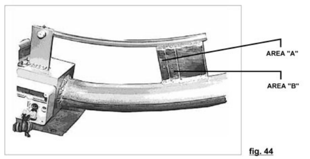

sterowanie półkrokowe odpada - tylko PEŁNE KROKI ... bo jak zdejmiesz zasilanie z silnia to wskoczy na pozycję z boku. albo dasz hamulec elektromagnetyczny,,,, albo przekładnię...
Jak pamiętam jak kiedyśliczyłem na przestrajanie jednego pasma HAM wystarcza do 5pF ... także zastanow się nad dwoma kondensatorami - bo jest problem krótkiej kołderki.... duzy C pokrycie 3 pasm - wymagane duże przełożenie... przy przestrajaniau 3,5 ...7...10 masz w "uzyciu" 5pf.... bezużyteczne 40 pF .... uzyteczne 5 pF ... bezużyteczne 40 pF.... uzyteczne 5 pF ...
niestety anten magnetyczna nie jest sympatyczna konstrukcja do realizacji... :-(
a jak rozwiążesz koniecznośc "zmiennego gamma" ... włosi stosuja "długie zwarcie" o szerokości koło 15 cm ... chyba linkowałem gdzieś na sphm manuala od ich anten...

W sterowaniu półkrokowym wartości połówkowe położeń silnika osiąga się sterując oba uzwojenia silnika jednocześnie (pełne kroki to zasilanie sekwencyjne wyłącznie jednego uzwojenia) więc oś silnika nigdy "nie pływa" a zatem nie są potrzebne hamulce.
Zamierzam docelowo zastosować mikroprocesor współpracujący z mostkiem SWR do dokładnego dostrojenia anteny po wstępnym naprowadzeniu na pożądany zakres pracy (wartość pojemności).
Dopasowanie za pomocą mostka gamma wymagać będzie prawdopodobnie manualnego przestawienia zwory :-( To na razie największa dla mnie watpliwość bo mam obawy czy długość dolnej poprzeczki zapewni swobodne dopasowanie w całym zakresie pracy. To rozstrzygnie eksperyment.

Ja silniki krokowe z diverem 1 /4/8.... używałem w swojej maszynce CNC - jeśli się upierasz na ta metodę - nikt Ci nie zabroni ekseprymentów
w temacie "gamma" zobacz w dokumencie o magloop obrazek >>

Zmontowałem antenę na 14MHz czyli wykonałem wariant nominalny jako symetryczny oktagon o boku ok. 65cm. Polutowałem wszystkie elementy oraz złączki, na razie próby robiłem z pomocniczym kondensatorem zmiennym ok. 60pF.
Elementy pionowe - te, które mają być wymieniane w poszczególnych wariantach mają w wersji na 14MHz długość taką jak pozostałe ramiona czyli nieco ponad 60cm ze złączkami licząc:
Element pionowy wymaga użycia dwóch złączek: jedna to nypel 18mm:
a druga to śrubunek 18mm:
Dwa typy złaczek są niezbędne bo tańszy nypel jest zlutowany z elementem pionowym i wkręcany jest w mufę przez obrót całości a śrubunek pozwala na skręcenie elementu z resztą anteny bez jego obracania.
Na razie do strojenia używam zwykłego kondensatora zmiennego. Niestety, mosiężna blacha #1mm okazała się za gruba do wykonania kondensatora motylkowego i chyba bedę musiał zakupić blachę o połowę cieńszą.
Dopasowanie impedancji zrobiłem z pomocą transformatora gamma wykonanego z rurki miedzianej 15mm. Wydaje się, że im grubszy materiał tym dłuższy musi być transformator. Udało mi się zestroić antenę z tym kondensatorem od 10.5MHz do 17.5MHz.
Antena ma gniazdo wejściowe BNC zamontowane na wejściu transformatora gamma z pomocą tekstolitowego elementu stanowiącego wspornik i izolator zarazem. Masa gniazda dołączona jest do blachy mosieżnej stanowiącej obejmę anteny a gorący przewód dołaczony jest do mosiężnej obejmy rurki transformatora gamma.
Antenę daje się niemal idealnie dopasować dla kazdego z pasm przez zmianę długości transformatora gamma. Ze wstępnych prób wynika jednak, że możliwe jest kompromisowe ustawienie transformatora z wartością SWR poniżej 1.2 co najmniej dla 3 pasm (od 10.5MHz do 17.5MHz).

Zrób dwie próby..
1 .. załóż kilka zwor dla gamma i je zostaw - podobnie jak włosi ;-) czyli "szerokie zwarcie"
2. zrób probe z petla sprzegającą.. zwykła pętla drutu ... - czy jest mniej zakłóceń... u mnie na gamma zwartym z z LOOP było więcej śmieci niż na LOOP odizoloanym
możę dlatego że antena była zamocowana do balkonu... :-)
... i jeszcze jeden test :-) znaleznie "punktu neutralnego ( symetrii) podczas pomiaru dotykasz wyciągniętym placem dolnej rurki anteny i szukasz miejsa któego dotknięcie nie odstraja anteny .... w ty miejscu powinna byc podłaczona MASA twojego Gamma 'macz' po przełoąeniu trzeba zweryfikowac pomiar.
( tu można podłączać metaliczny uchwyt)
czy może już robiłes takie testy ?
