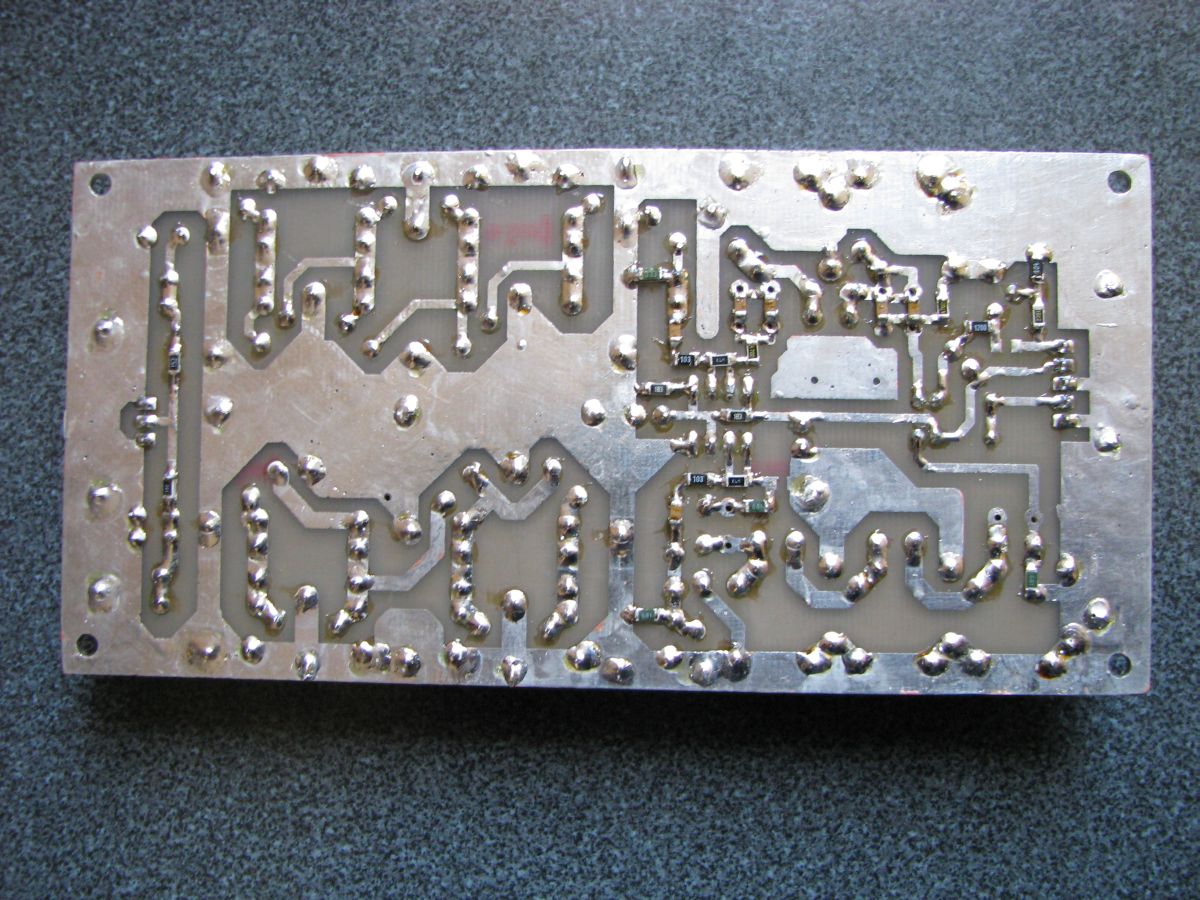

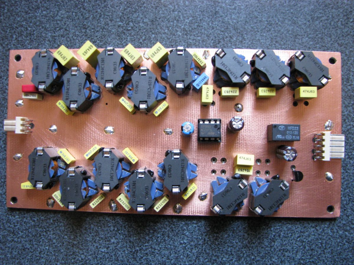

Tak jak obiecałem, przedstawiam na Forum schemat płytki filtrów do Husarka , oraz LAY do termotransferu. Rozumiem zniecierpliwienie niektórych kolegów, ale ja pracuję zawodowo i nie zawsze mam czas jak i wenę do „dłubania”. Nie jest to żadne celowe działanie i tworzenie klimatu tajemniczości jak napisał Maciek. Życie jest życiem a krótkofalarstwo musi się w nie wkomponować.

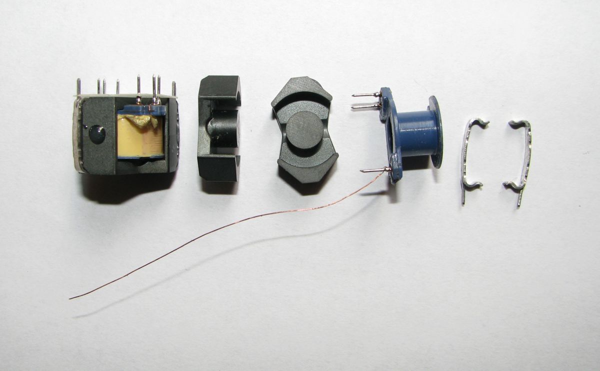

Wracając do meritum. Napisałem w poście 47 jakiego typu rdzenia użyłem. Rdzenie nowe są dostępne ale drogie, a do tego jeszcze trzeba doliczyć koszt osprzętu. Grupa zajmująca się projektem długo poszukiwała odpowiednich i tanich rdzeni na wyprzedaży jak i ich znacznej ilości. Nie stanowi żadnego problemu znaleźć i kupić tanio kilka sztuk. A nam potrzeba było znacznie więcej.
I znaleźliśmy, jest to dławik modemowy V33103, który można nabyć tu http://rcselektronik.com.pl .
Nie występuje na stronie , ale go posiadają i trzeba pytać.
Dławik ten trzeba rozebrać i przewinąć , tak aby nawinąć drutem fi 0,2 około 195 zw. Piszę około, dlatego że zauważyłem nieduże różnice pomiędzy poszczególnymi rdzeniami. Na schemacie ideowym są dwie wersje filtru CW do wyboru . Polecam wersję B. Tak wykonaną płytkę filtrów można podłączyć do każdej homodyny jak i nie tylko.
Na płytce filtrów pasywnych są dwa tory. Jeden do odbioru CW a drugi dla SSB. Charakterystyka jest kształtowana poprzez górno i dolno przepustowe filtry w każdym torze. Natomiast ich przełączanie odbywa się za pomocą przekaźnika, który jest zablokowany dużym elektrolitem i zasilany poprzez rezystor 100 om. Układ ten powoduje powolne narastanie prądu w jego cewce i nie ma „strzału” od załączania w głośniku.
Wnoszone straty filtru pasywnego są rekompensowane za pomocą wzmacniacza TL072. Można w to miejsce wstawić również NE5532. Przewaga filtru pasywnego nad aktywnym jest taka, że nie szumi i aby uzyskać porównywalne parametry należałoby zastosować dużą ilość wzmacniaczy operacyjnych.

feryster, rdzenie RM-6. do tego pasujące karkasy i zapinki.

"trzeba by" nawinąć na te 2400 i pomierzyć. Teoria mówi 258 zwojów. (chociaż ostatnio 3+8 wyszło mi 12)
Pytanie czy się zmieści na karkasie. Zdzisław - zostało miejsce po nawinięciu tych 195? Na fotce średnio widać

""trzeba by" nawinąć na te 2400 i pomierzyć. Teoria mówi 258 zwojów."
czesc Mac , teoria mowi dobrze ;-) , jesli wystapia roznice to efekt podanej tolerancji
+/- 25% ;-).
Material 830... z AL4500 wydaje sie byc najblizej....
a co do cen.... uklad jest na tyle prosty , a podany przez Janusza plik zrodlowy umozliwi dostosowanie ukladu sciezek do np. "starszych kubkow" , mozliwosci jest wiele.... , przy okazji pytanie do Janusza: jakie Q pokazuje miernik dla obwodu wykonanego na wspomnianych rdzeniach przy 192 zwojach i indukcyjnosci 160mH ???
O ile parametr "opornosci" uzwojenia ma pewien wplyw na tlumienie w pasmie, o tyle Q ma wplyw na jakosc filtru, oczywiscie i jedno i drugie w granicach do przyjecia ale.. ;-)

Nie dokonywałem pomiaru dobroci. Nie dysponuję takim miernikiem.
Oporność R cewki wynosi 3,3 om. Bez uwzględniania strat w rdzeniu Q = wL/R. Pozdrawiam, Janusz.

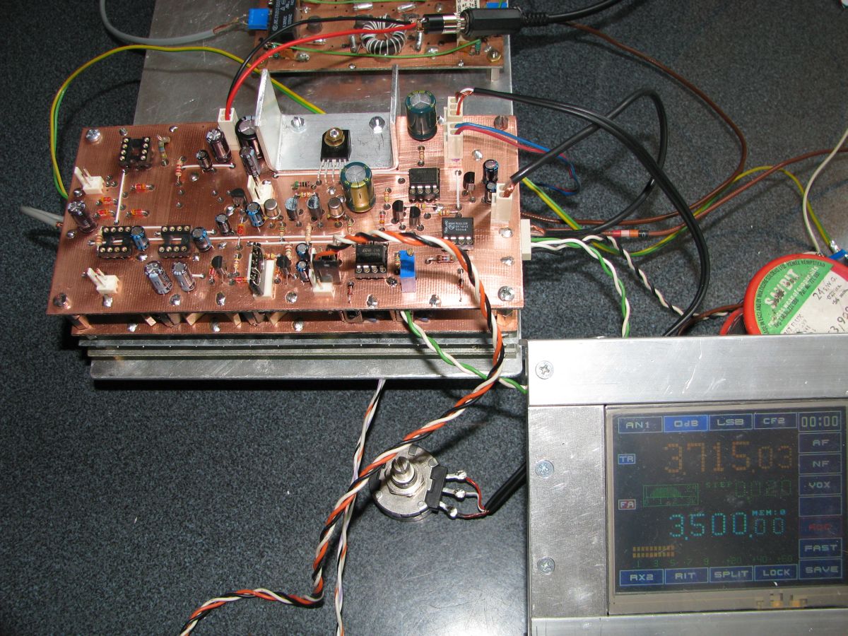

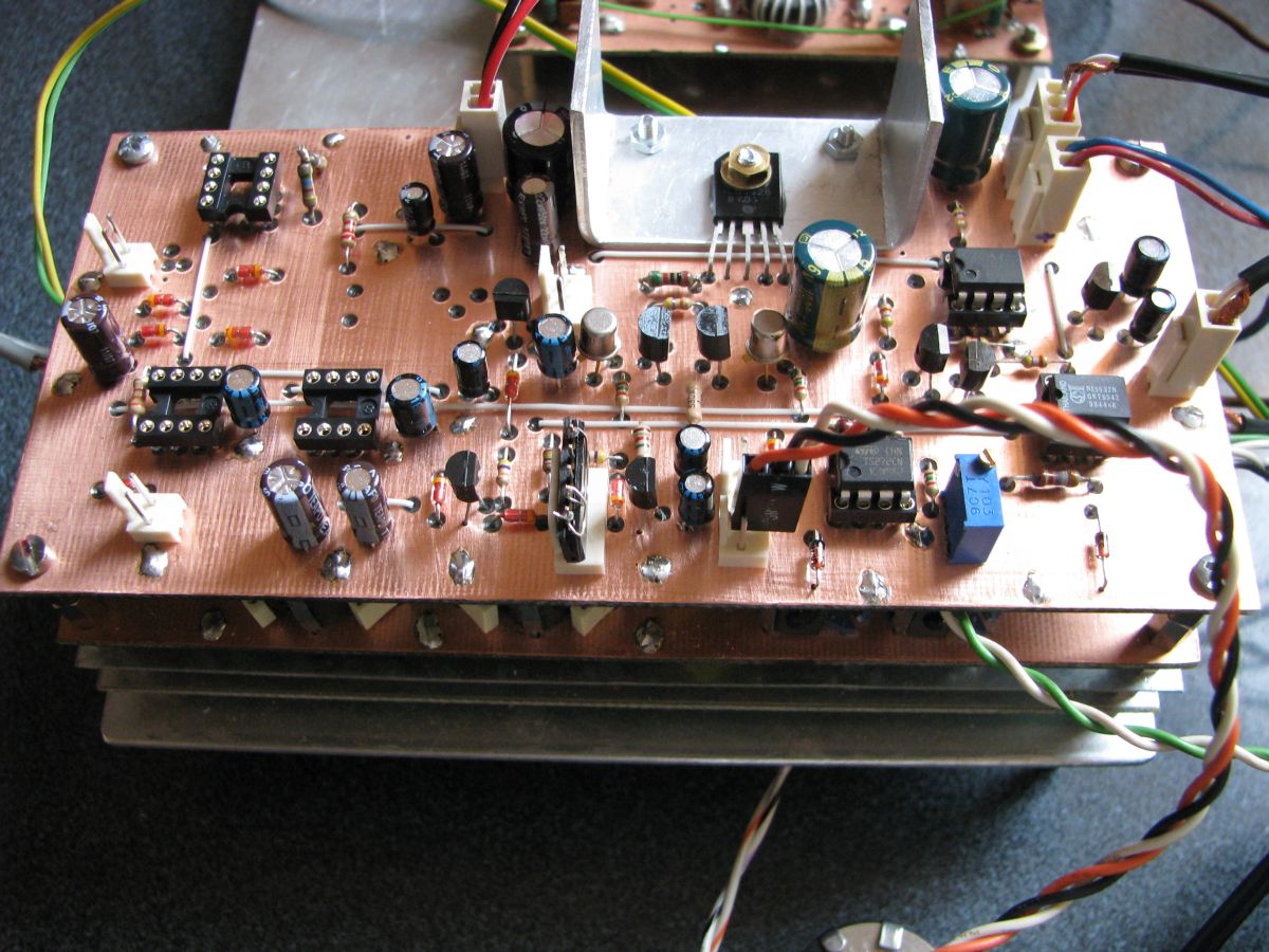

Prototyp Husareka stan na dzień dzisiejszy. Widok działającej płytki automatyki, s-metra i toru mcz. Za kilka dni dokumentacja modułu.

(26-08-2012 11:52)SP5BMP napisał(a):  Prototyp Husareka stan na dzień dzisiejszy. Widok działającej płytki automatyki, s-metra i toru mcz. Za kilka dni dokumentacja modułu.
projekt robi wrażenie Smile, mnie dziś udało się kupić dławiki w RCS-ie, ale mam pytanie odnośnie modułów z tego co widzę są tam cztery płytki, dwie górne wiadomo, jedna z dolnych to prawdopodobnie moduł homodyny, a czy możesz zdradzić co to za czwarty moduł oraz ta płytka w dalszym planie zdjęcia.
