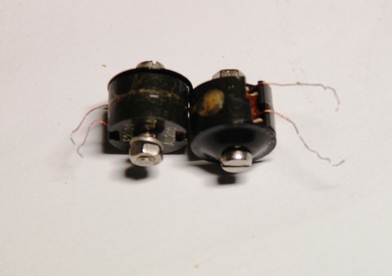

Koledzy, obsługę shiftu dla emisji CW w oprogramowaniu syntezy pozostawię na razie tak jak jest, czyli shift dla częstotliwości odbioru. Może w przyszłości zrobimy możliwość konfiguracji. W tej chwili są pilniejsze prace a czasu jak zwykle niewiele.
Indukcyjności zaproponowane przez Krzysztofa SQ8Z z Radmorów ( zdjęcie) rzeczywiście mają po 160mH, niestety ich rezystancja jest w okolicach 60...80 Ohm, czyli o rząd więcej niż przy nawijaniu drutem 0,2mm ale mniej niż głowic magnetofonowych. Jak widać możliwości jest kilka, płytka nie jest zbyt skomplikowana i szybko można zrobić własną wersję dopasowaną do kształtu posiadanych rdzeni.
