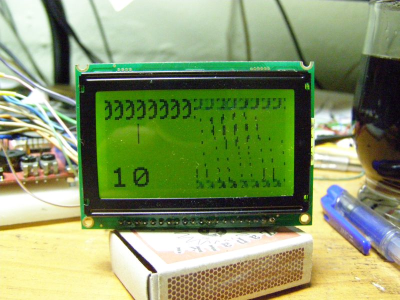

Witam - w ramach zabawy z graficznym lcd 128x64 opartym o sterownik KS108 ( z MAX'a 6 ) napisałem taki programik:

Po przekroczeniu zmiennej A wartości 9 efekt jest taki jak na foto:
czy może ktoś podpowiedzieć co robię źle - pozdrawiam Jacek.

RE: Bascom AVR
wyjechałes poza obszar LCD, biblioteka do LCD nie ma zabezpieczenia na złe adresowanie pikseli, użyj mniejszego fontu na początek np 8x8,
i pilnjuj sie by nie dawać tekstów które wyjazda poza obszar LCD
pobaw sie tym tylko zmień odpowiednio definicje - możesz zmieniac w programie kiedy piszesz duże a kiedy małe fonty
... czy to ma byc do ROTORA ????
przyda ci sie bardziej program z drugiego linku... masz tam obsługę czterech przycisków i dwie linijki z napisami 16 pikseli.... i na dole opis przycisków 8 pikseli

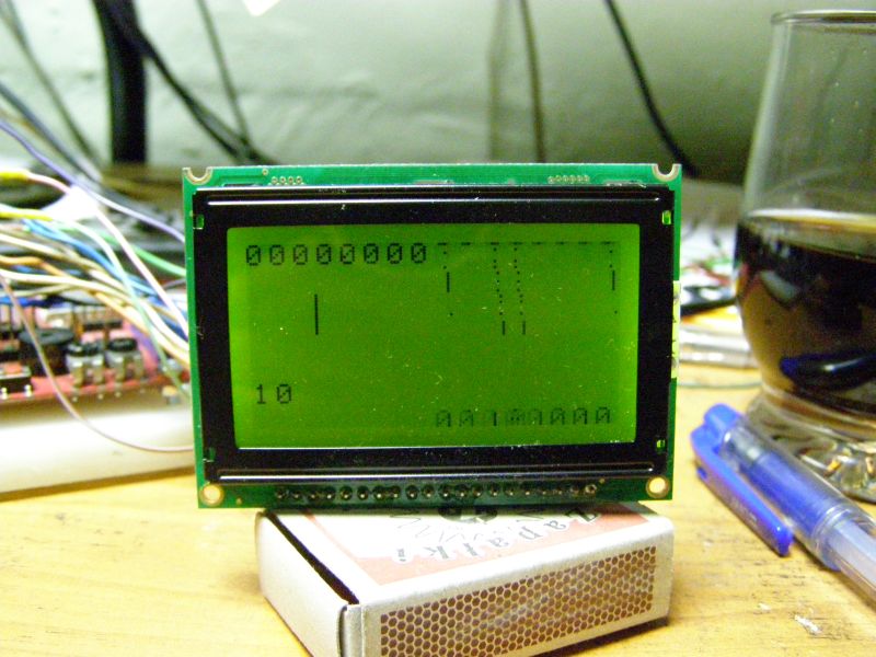

Witam - Jarku zmiana fontów na mniejsze 8x8 nic nie dała
pozdrawiam i dzięki za odpowiedź - Jacek.

RE: Bascom AVR
to jeszce raz sprawdź podłączenie LCD
weź jeden z moich programów jako działjacy OK - dostosuj definicja połaczeń i wgraj - nie zmieniaj nic w kodzie...
jak źle wyświetla - szukaj błedu w drutach
pomecz też te przykłady "edukacyjne" w oryginale "gadasz" z nimi przez seriala...i możesz dowolnie kreski i inne różne rysować
