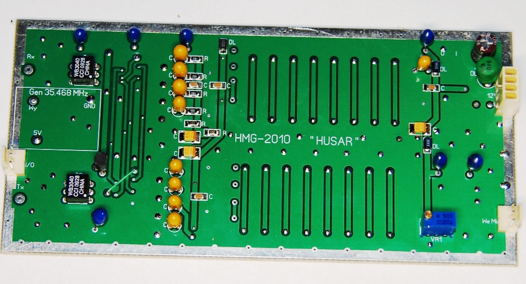

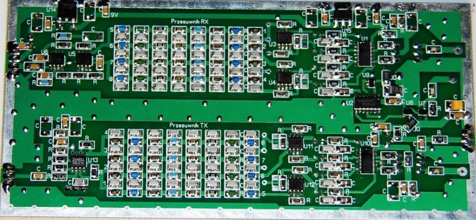

Tak naprawdę to my też nie zaczynamy od "zera". Punktem wyjścia jest moduł homodyny opracowany do Husara dlatego jest to swego rodzaju kontynuacja istniejącego projektu. Jest narysowany schemat oraz projekt druku tego modułu, kilka modułów zastało uruchomione i pracują poprawnie. Jest grupa kilku kolegów współpracujących od ponad roku nad nowymi projektami. Szkoda zmarnować tej pracy i zdobytych doświadczeń.
Od kilku miesięcy trwają intensywne testy różnych typów wzmacniaczy o niskim poziomie szumów oraz prace nad układem automatyki na m.cz. Uzyskane efekty są bardzo dobre i trzeba to wykorzystać w nowej konstrukcji. Dlatego chcemy ten etap prac zakończyć powstaniem Husarka. Na zdjęciach pierwsza wersja homodyny do Husara.
Ze względu na zmianę technologii montażu modułu oraz kilka zmian układowych jest opracowywany nowy projekt druku. Przy tej okazji istnieje możliwość dokonania innych modyfikacji zgłoszonych w ramach szerokiej dyskusji. Styl opisu i dokumentowania poszczególnych modułów będzie podobny jak na wątku Husara.

Zmontowałem moduł homodyny od Husara , który ma być bazą w budowanym TRX Husarek.
Wystartował od pierwszego włączenia co było miłym faktem. Jako VFO użyłem zakupionego wcześniej kitu opracowanego przez PA0KLT z SI570 w wersji LVDS .Generator ten daje na obciążeniu 50om 500mV pp , który to sygnał bez problemu steruje mieszacz homodyny. Sporo czytałem wypowiedzi na temat stuków które się pojawiają przy przestawianiu podziału w generatorze. A prawda jest taka, że owszem pojawia się stuk ale dla pasma 7MHz występuje on co około 40 kHz co w niczym nie przeszkadza przy odbiorze stacji na wybranym paśmie. Sygnał jest czysty i nie zauważyłem żadnych prążków. Na wejściu odbiornika po mieszaczu wlutowałem 4 niskoszumne wzmacniacze operacyjne LT6231. Przy słuchaniu stacji na poziomie s7 jak wyłączę antenę w głośniku jest cisza /nie mam ARW tylko RRW/ więc automatyka nie podnosi czułości. Przy odsłuchu stacji w dzień na 40 metrach na wyjściu płytki homodyny pojawia się sygnał od 20 do 100 a nawet 200 mV pp. Sygnał ten ze względu na użyte szybkie wzmacniacze posiada spory procent „pozostałości” z przełączania kluczy w mieszaczu. Doskonale je usuwa filtr LPF zbudowany na głowicach magnetofonowych. Wnosi on tłumienie sygnału o 6dB .Jednocześnie ma tak ukształtowaną charakterystykę , że zaczyna ciąć powyżej 2,8kHz i nakłada się na charakterystykę następującego po nim filtru LPF zbudowanego na dwóch wzmacniaczach operacyjnych. Można spokojnie słuchać stacje pracujące co 3kHz . Porównywałem jak słychać stację z sygnałem s8 odbieraną na FT950 i homodynie gdy w odległości 6 kHz nadawał z mocą 100W kolega z osiedla. Porównanie wypadło na korzyść homodyny , choć różnica nie była duża. Przeprowadziłem także próbę wytłumienia drugiej wstęgi. Przestroiłem się na silną stację AM w pobliżu 7200kHz i usłyszałem tylko jedna wstęgę. Zbudowałem również filtr CW 500Hz dla –6dB, ale po odsłuchu uważam, ze należy poszerzyć pasmo do 1 kHz. To nie jest i nie będzie radio wyczynowe, ale do codziennego użytku i doskonale zastąpi na pewno niejeden fabryczny TRX. A przy budowie sprawi sporo satysfakcji i nie należy wracać według mnie do konstrukcji z przed 30 lat. Chciałbym tą drogą podziękować kolegom, którzy podzielili się swoimi zapasami elementów: SP5AQT, SP6EER, SP5FCS, SP4HKQ.
