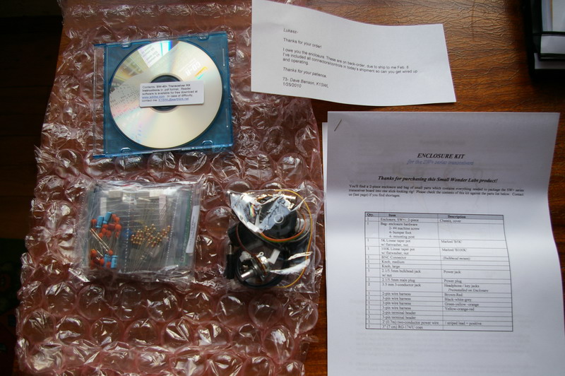

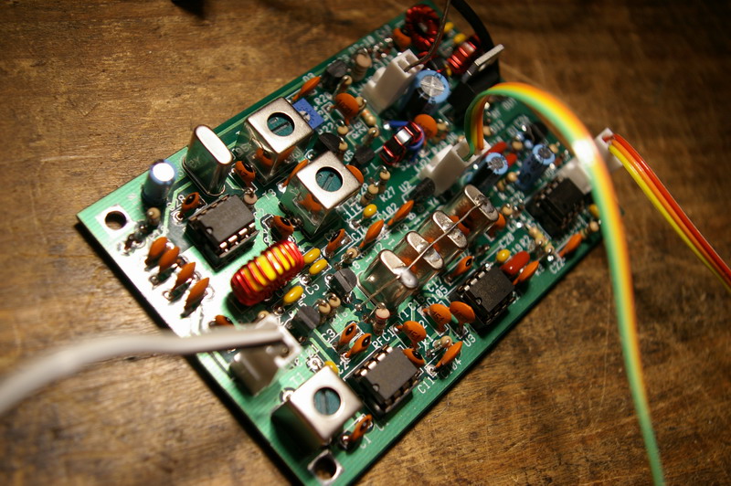

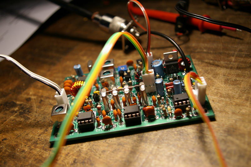

SW40+ Transceiver CW (SmallWonderLabs) - SQ6RGK - 23-02-2010 21:58 Cześć, Pozwolę sobie nieśmiało zadebiutować na tym forum. Od kilku tygodni jestem uczestnikiem kursu titawy i postanowiłem, że jak w końcu się nauczę, to miło by było „potrenować” na czymś małym złożonym samodzielnie. Przeglądając wiele forów i stron WWW trafiłem na firmę (chyba rodzinną ) SmallWonderLabs http://smallwonderlabs.com/Mają w ofercie proste transceivery jednopasmowe o nazwie SW+ i sprzedają je w postaci kitu. Cena wydaje się być dosyć rozsądna (już widzę gromy na moją głowę ), opinie wyśmienite (http://www.eham.net/reviews/detail/187) – dałem się namówić.Zamówienie przez internet poszło łatwo, płatność kartą i po sprawie. Paczka przyszła w tempie ekspresowym (2 tygodnie) i o dziwo uszła uwadze celników ![]() W środku była płytka, wszystkie elementy – oraz pismo od Dave’a (K1SWL) że jest mu przykro, ale obudowę dośle mi za dwa tygodnie, bo jego podwykonawcy się nie wyrobili. W tym czasie mam sobie składać elektronikę. Kurcze – myślę – solidna firma. Pudełko przyszło, po dwóch tygodniach, na koszt nadawcy - zdecydowanie solidna firma ![]() Montaż całości to czysta przyjemność. Dokumentacja nie jest szczególnie rozbudowana, ale przy zachowaniu odrobiny staranności nie można się pomylić. Najprzyjemniejsze jest to, że dostajemy w zestawie WSZYSTKO - od najmniejszej śrubki, nóżki do obudowy, poprzez druty nawojowe, rdzenie, złącza, kabelki, gałki, duperelki, itd. itp. Uważam, że jest to duży komfort, gdyż w zestawie jest trochę elementów „trudno kupowalnych” w ilościach mniejszych niż 10tys. szt. ![]() Całość ruszyła „od kopa” – jak to się mówi w slangu motocyklowym – czyli bez poprawiania i niepotrzebnego kombinowania (farciarz – ciekawe co by zrobił, jakby nie chciało działać .Włożenie zmontowanej płytki w obudowę to już formalność – wszystko gotowe, powiercone, opisane, wersja dla leniwca ![]() Ponieważ na razie jestem na etapie literek „f” i „q” nie dałbym rady przeprowadzić titanego QSO. W tym celu „wynająłem” telegrafistę i poprosiłem o przetestowanie zestawu. Na antenach klubowych SP6ZDA udało się z „marszu” zrobić łączność z Białorusią i Holandią.Fajowo! Trochę dodatkowych informacji: - Dokumentacja w całości po angielsku - Moc wyjściowa ok. 4-5W (mierzona dwoma różnymi miernikami, które nie bardzo nadają się do pomiaru mocy QRP. Autor podaje 2,5W ![]() - Zamówiony zestaw pokrywa cały zakres CW 40m (są dostępne wersje na inne pasma) - Przestrajanie potencjometrem + warikap MV1662 - Mieszacze 3xSA612 - Pośrednia na 4MHz – filtr na trzech kwarcach - Tranzystor wyjściowy 2SC2166 - Tor m.cz. na wzm. op. NE5532 - Zasilanie 12-15V / 500mA max - Do uruchomienia potrzebujemy lutownicy, zasilacza, multimetru, transceivera lub miernika częstotliwości. Podsumowanie. Polecam zestaw początkującym składaczom. Konstrukcja jest sprawdzona (powstała w latach 90-tych) i była budowana setki razy przez wielu krótkofalowców. W necie można znaleźć dziesiątki pomysłów usprawnień tego ustrojstwa – więc droga dla dłubaczy stoi otworem. Sam już kombinuję nad cyfrową skalą. Może FK2007 od Waldka? (http://www.sp-qrp.pl/modules.php?name=Content&pa=showpage&pid=44) Załączam kilka fotek. Nie jestem pracownikiem Nokii, telefon jest tylko dla uchwycenia skali. ![]() Pozdrawiam Łukasz RE: SW40+ Transceiver CW (SmallWonderLabs) - 3Z6AEF - 24-02-2010 23:50 (23-02-2010 21:58)sq6rgk napisał(a): [...] już kombinuję nad cyfrową skalą. Może FK2007 od Waldka? [...] Kurczę, Łukasz, to jest tak ładnie zrobione i zgrabnie zapakowane w obudowę, że aż szkoda by było psuć jakimiś dodatkami ![]() Może zostaw jak jest, a FK2007 użyj np. do Libry Włodka SP5DDJ - będzie kolejna konstrukcja! Układ FK2007 do tego właśnie został wymyślony: kiedy zbudowałem sobie Aquariusa i brakowało mi skali+klucza Teraz mam "rozgrzebany" kolejny tego typu układ - znów jako dodatek do prostych urządzeń QRP, ale bardziej zaawansowany, z graficznym wyświetlaczem sterowaniem syntezy itd. - ale ciągle brakuje mi... hmm... "weny", żeby to dokończyć... ![]() Moze chociaż zdążę coś pokazać (choćby prototyp...) na tegorocznym spotkaniu czeskiego QRPClubu w Chrudim (to już 20 marca !) RE: SW40+ Transceiver CW (SmallWonderLabs) - SQ6RGK - 25-02-2010 0:38 Masz rację. Broń Boże, nie zamierzam ciąć tej obudowy. Profanacja! ![]() Sprzęt jest przygotowywany do SOTA - więc każdy gram się liczy ![]() Ten egzemplarz (40m) pozostaje bez zmian. Libra powoli dojrzewa, odbiornik już chodzi - zabieram się za nadajnik. Mam jeszcze kłopot z częstotliwością BFO - ale myślę że zwalczę temat. Synteza będzie do Libry, albo do kolejnego qrp, przeznaczonego na wyższe pasma. Słońce się uaktywnia - chyba warto składać coś na więcej herców ![]() Pażywiom - uwidim ![]() Tak czy inaczej muszę morsika trenować bo bez tego użyteczność pudełka zerowa ![]() Pozdrawiam Łukasz RE: SW40+ Transceiver CW (SmallWonderLabs) - SQ5LNO - 23-03-2010 12:51 Moja historia jest bardzo podobna. Też uważam się za bardzo początkującego, umiem jedynie lutować (jak początkujący) i mam małe pojęcie o radiotechnice. Szukałem na forach urządzenia, które dawałoby satysfakcję i pozwalało się zmontować dyletantowi. Uruchomić pomógł mi Marcin SP5JNW, TRX odezwał się praktycznie natychmiast po włączeniu. Mogę go polecić dla tych, którzy zaczynają przygodę. A oto on: http://picasaweb.google.com/lh/photo/b_Fjp4PBLllCg4CSVhOEtw?feat=directlink |
