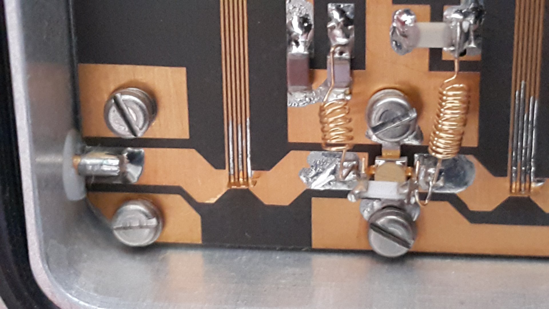

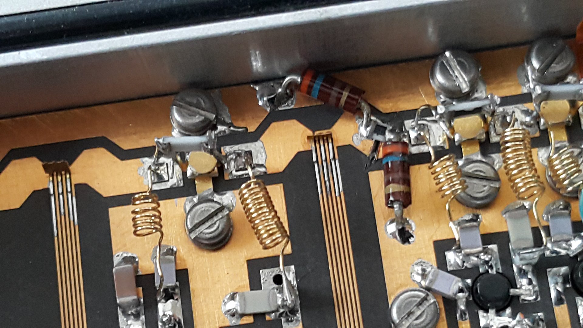

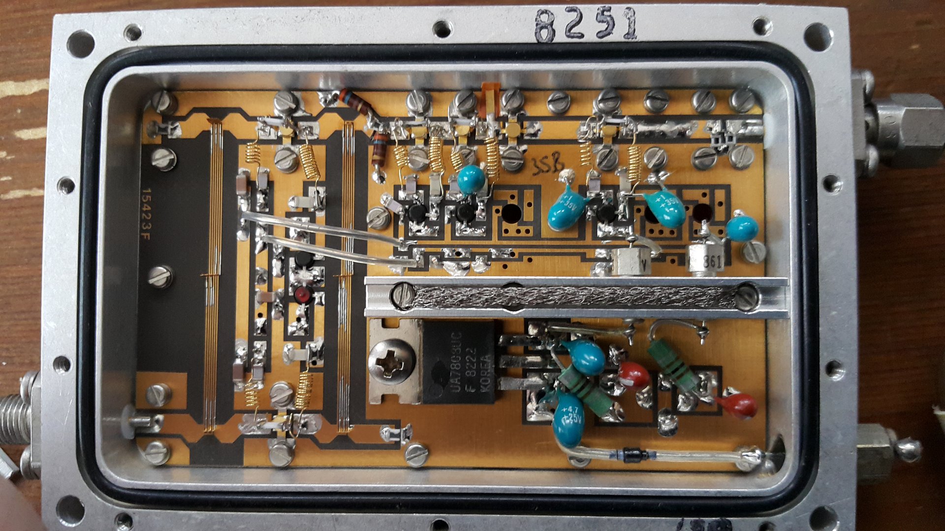

Piękność Avanteka za 50zł - SQ6QV - 21-04-2017 23:38 Szukałem puszki do przedwzmacniacza. Oczywiście można kupić aluminiową obudowę, złączki SMA, kondensatory przepustowe....ale po co wyważać otwarte drzwi. Wystarczy poszukać. No i znalazłem u carioca_31 (TDM electronics) puszkę w sam raz dla mnie...taką całkiem dużą. http://allegro.pl/show_item.php?item=6729987601 Nie spodziewałem się tego co będzie w środku. Zamieszczam, bo to świetny przykład przestrzennego montażu, właściwej separacji zasilania, ogólnie jak powinny być zbudowane przedwzmacniacze - jeden obraz za 1000 słów. Od lewej jest wejście. Te "grzebienie" to transformator, na końcach tych linii są takie blaszki zwierające co drugą ścieżkę. Układ przeciwsobny i transformator robią tu za filtr górnoprzepustowy - to one ograniczają pasmo "z dołu". Wzmacniacz mierzyłem. Jest sprawny. Ma wzmocnienie ponad 40db. Zamierzam wprowadzić tylko jedną modyfikację - wymienić transformatory pierwszego stopnia na pracujące na niższych częstotliwościach. [attachment=12701] [attachment=12702] [attachment=12703] |
