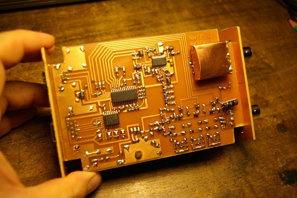

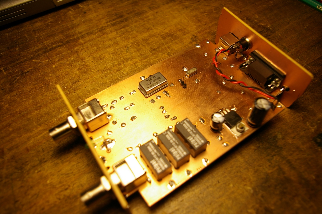

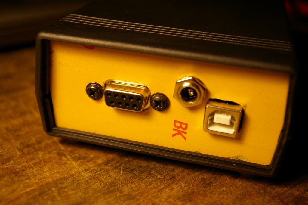

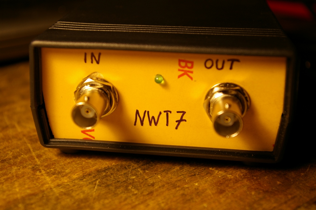

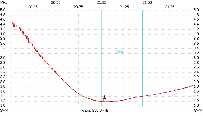

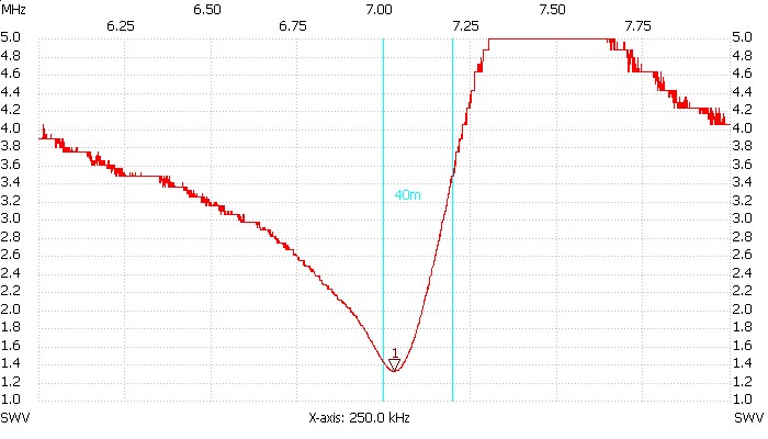

Skończyłem składać NWT7. Wersja druku by SP2JJH, bez żadnych modyfikacji. Płytka wykonana fotolitograficznie na laminacie z fabrycznie naniesioną emulsją światłoczułą.
Większość elementów pasywnych w obudowach 0805. Ekranowanie sondy wykonane blaszką miedzianą. Na wyjściu wzmacniacz MSA-0686. Po uruchomieniu sygnał był na poziomie ok. 7dBm. Zmieniłem rezystor polaryzujący z 33Ω na 82Ω i moc wyjściowa spadła do ok. 3dBm.
Z powodu braku super profesjonalnych przekaźników komunikacyjnych, włożyłem „zwykłe” Relpolu, zobaczymy jak to się później zemści. A może nie??? Wink
Całość zamknięta w obudowie Z-50 (z tworzywa) z przednią i tylną ścianką z laminatu.
Dodatkowo „popełniłem” mostek do pomiaru SWR wg opisu ze ŚR 11/2007.
Poniżej kilka przykładowych pomiarów:
1 - Rozwarte wejścia (coś ok. -85dBm).
2 - Zwarte wejścia – po kalibracji.

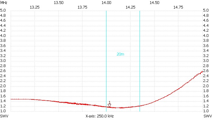

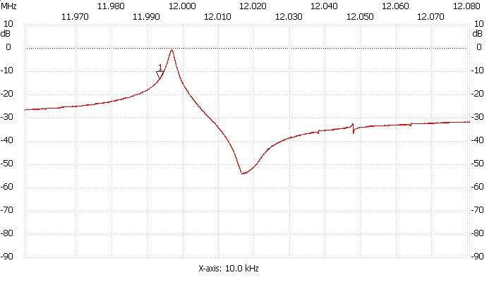

3 i 4 – kwarc 12MHz, niski

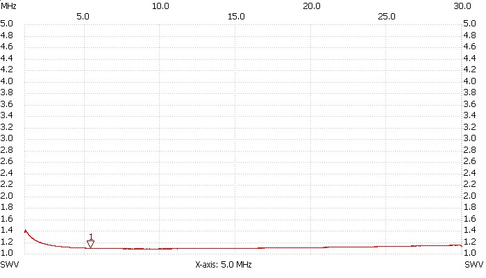

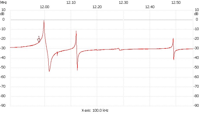

5 – Rezystor ok. 50Ω (dalsze pomiary z mostkiem SWR)
6 – Dipol na 80m.

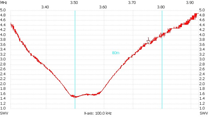

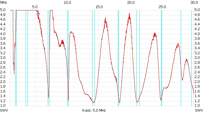

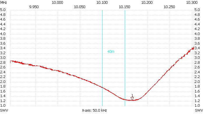

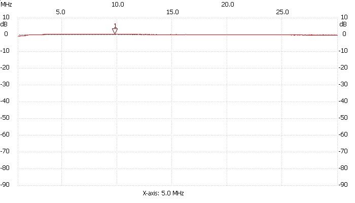

7, 8, 9, 10, 11 – GP7DX pomierzone w różnych zakresach częstotliwości.
Mostek SWR nie był kalibrowany wzorcowymi rezystorami.
Wnioski...
Zastanawia mnie rys. 5. i „nierówność” charakterystyki dla niskich częstotliwości (<4MHz).
Na razie się nad tym nie zastanawiałem, macie jakieś sugestie? Dokładna kalibracja chyba nic nie zmieni.
Dipolowi na 80m należałyby się lekkie „postrzyżyny”, żeby go delikatnie przesunąć w rezonansie w górę, bo teraz jest „ortodoksyjnie morsikowy”.
Widać, że 30m mam do lekkiej poprawki. Jako ciekawostka – na wykresie są markery częstotliwości i dla pasma 10MHz program umieścił napis 40m... dziwne...
A tak poza tym, to fajna zabawka. Big Grin

İmage İmage İmage İmage İmage İmage İmage İmage İmage İmage İmage İmage İmage İmage İmage

Witam, na poczatek gratulcje ;-)
tego -85dB Ci zazdroszcze HI ;-) u mni ejak wyszlo 78dB to wszysto ;-),,, zartuje ;-)
co do rys. 5 ..... to proste.... rdzen ktory zastosowales w mostku i trafo na nim wykonane slabiej przenosi w dolnej czesci pasma.... jesli dales FT50-43 to moze zrob to samo na 2xtoroid, moze sprobuj na materiale 73 :-).
Naprawde gratuluje, pozdrawiam

(17-10-2011 15:29)SQ8Z napisał(a):  (...) moze sprobuj na materiale 73 :-).
Tak, to chyba to, dziękuję. Użyłem FT37-43 tak jak w opisie. Chyba nie będzie mi się chciało rozbebeszać tego mostka, w wolnej chwili zrobię sobie nowy z materiału 73. Przypuszczam jednak, że wtedy będę miał ten sam efekt - tylko tym razem >15MHz... cóż nic za darmo! Big Grin

to zrob to nie na ring 37-43 tylko na dwuotworowym BN202-43 ;-)
bedziesz mial zdecydowanie wieksze AL.... czyli wieksza idukcyjnosc uzwojen.... i dolna czesc ma szanse sie wyrownac....
Wyjsciem z sytuacji zawsze moze byc dwa mostki Wink np. 0.1 - 15...20MHz na\ 73 i
5-70MHz na materiale 61 ;-)....
ale nic to i tak pieknie Ci to chodzi ;-)
