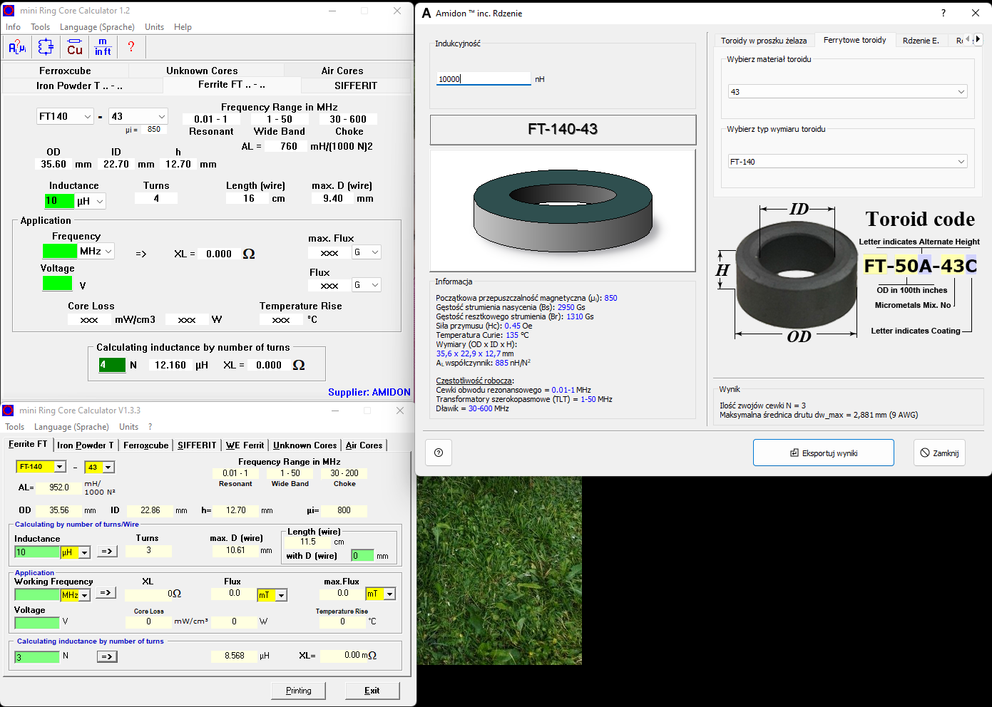

Taka ciekawostka.
Odpaliłem dziś 3 programy dla jednego konkretnego rdzenia FT140-43.
mini ring core calculator - V1.2
mini ring core calculator - V1.3.3
Coil64 - 2.1.27
Każdy z nich ma inne wartości AL i przenikalności, a co za tym idzie inne wyniki wychodzą(choć i tak pewnie w zakresie tolerancji +/-20%).
Myślałem, że w tego typu programach dane pochodzą z not katalogowych, ale jak widać niekoniecznie (może pochodzą od różnych producentów?) W każdym razie lepiej nawinąć więcej niż mniej ;-)
