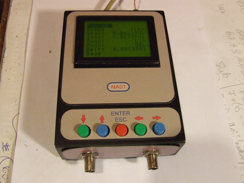

Prezentuję kolejny, mały krok przy budowie miernika. Zrobiłem rysunek atrapy a nawet jej wydruk na folii. Teraz miernik wygląda jak na ostatnim zdjęciu :-)
Załączam również rysunek atrapy oraz plik .hex do zaprogramowania układu AT Mega 32. Niestety, przy okazji okazało się, przynajmniej na razie, że układ AT Mega 16 ma zbyt małą pamięć dla zmiennych i nie daje się go zaprogramować. Ale podejmę kolejną próbę manipulując rozmiarami oraz przypisaniem różnych rodzajów pamięci. Na rysunku fuse_bits pokazałem jak ustawić układ procesora dla tego programu.
Na koniec dzisiejszego odcinka zamieszczam krótką instrukcję obsługi:
Świeżo zaprogramowany układ będzie miał oczywiście puste pola zamiast wartości parametrów pomiaru. Należy je wprowadzić ręcznie lub skorzystać z opcji automatycznego wpisania wartości default-owych przez naciśnięcie i przytrzymanie klawisza ENTER po włączeniu i w trakcie trwania ekranu powitalnego. Standardowe ustawienia to:
Step 1kHz, Star(t) 1MHz, Stop 30MHz, Swap Lin(iowo), Mode S/S (Start/Stop), Delt(a) 1MHz. Zmienna Step decyduje o zmianach wszystkich parametrów częstotliwości. Jeśli więc należy zmienić częstotliwość startu z 1MHz na 2MHz to robiąc to z krokiem 1kHz nalezy się uzbroić w cierpliwość ;-). Szybciej jednak będzie ustawić Step na 1MHz lub 100kHz. Dobierając wartość Step można częstotliwość ustawić z dokładnością 100Hz.
Po włączeniu zasilania system ustawia się jak na pokazanym zdjęciu z ostatnio zapamiętanymi parametrami co uzyskuje się za pomocą funkcji Save. Używając klawiszy strzałek w górę i w dół można zmieniać aktualną pozycję menu a używając klawiszy strzałek w prawo lub w lewo można zmieniać wartości na danej pozycji. Ustawione parametry pomiaru można zapamiętać za pomocą opcji Save po czym można rozpocząć właściwy pomiar wybierając pierwszą pozycję z menu. Po jej wybraniu otworzy się kolejne okno zawierające trzy pozycje: Pomiar, Kalibrację oraz Wyjście. Wybór Wyjscie powoduje powrót do ekranu z doborem parametrów pomiaru. Jeśli układ nie był jeszcze przed pomiarem kalibrowany lub zakres częstotliwości pomiaru zmienił się istotnie (np. z zakresu 1-2 MHz na 20-21MHz należy wykonać kalibrację. Zmiany zakresu pomiaru nawet o pojedyncze MHz raczej nie spowodują istotnych błędów choć warto dla dokładnieszego pomiaru wykonać kalibrację ponownie. Sama kalibracja polega na odłączeniu kabla od wejścia i zaakceptowaniu stanu miernika klawiszem ENTER a następnie na połączeniu wejścia z wyjściem prostym kablem i ponowne zaakceptowanie tego stanu klawiszem ENTER. W trakcie kalibracji trwającej w sumie kilka sek. system określa dynamikę pomiaru w całym paśmie określonym parametrami pomiaru. Po zakończeniu kalibracji system jest gotowy do pracy, ten sam stan osiąga się również po bezpośrednim wyborze opcji Pomiar. W trakcie pomiaru na ekranie pojawi się pomierzona charakterystyka na tle dwóch prostokątnych linii, z których linia pozioma pozwala określić tłumienie a linia pionowa częstotliwość. Linię poziomą można przesuwać strzałkami w górę i w dół a linię pionową strzałkami w lewo i prawo. U dołu ekranu widać aktualne wartości tłumienia na jakim znajduje się linia pozioma oraz częstotliwości na jakiej znajduje się linia pionowa. Linię pionową można przesuwać w zakresie ustawionych wartości Start/Stop lub Start/Start+Delta.

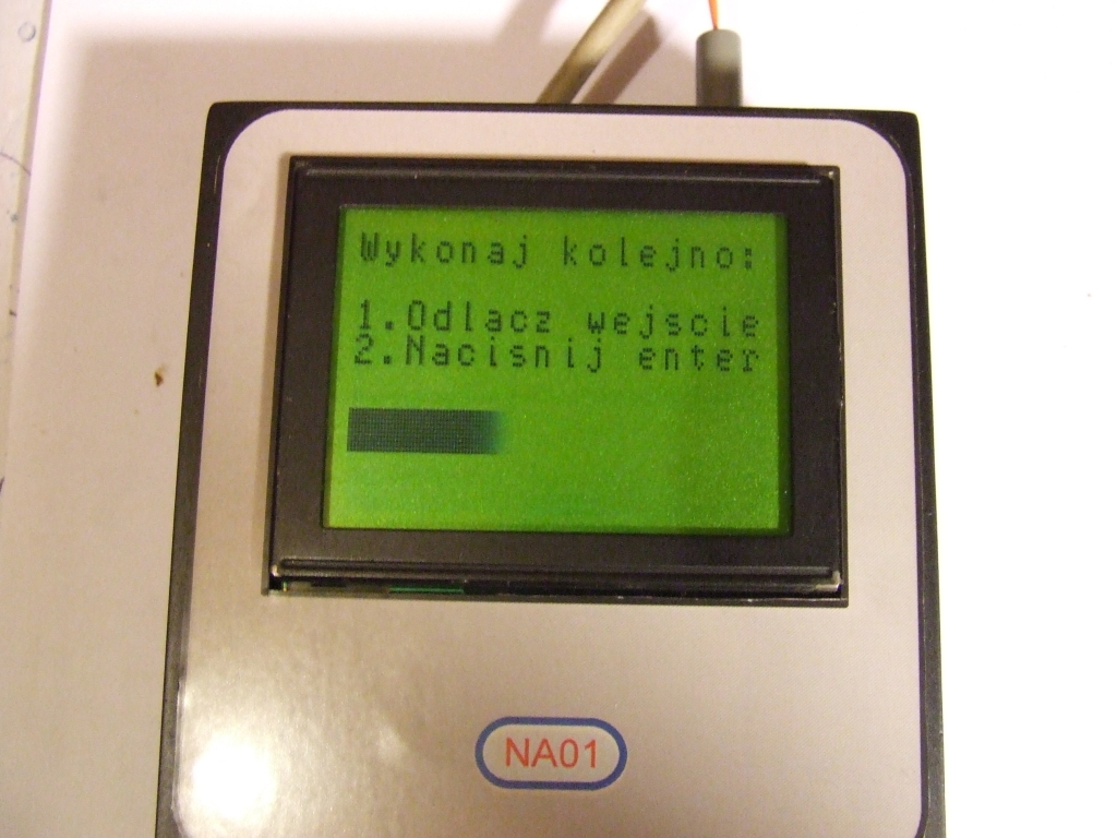

Dziś zrobiłem krótki film z obsługi miernika. Film trwa ok. 2.5 minuty i ma objętość ok. 15MB. Film znajduje się na mojej stronie:
NA01 w działaniu
Mierzonym układem jest tradycyjnie ....filtr drabinkowy.
Film zaczyna się od włączenia urządzenia oraz demonstracji w jaki sposób nawiguje się po menu i zmienia parametry pomiaru (pierwsze 30 sek). Układ pomiarowy działa w uprzednio zapamiętanym trybie start+delta gdzie częstotliwość startowa to 8.8621M oraz 10kHz pasmo przemiatania.
W dalszej części pokazuję jak wykonać kalibrację na podstawie wskazówek na ekranie co kończy się z upływem pierwszej minuty filmu kiedy system rozpoczyna pomiar badanego filtra. Jak wcześniej pisałem, kalibracja zawiera dwa kroki: pierwszy polega na pomiarze sygnału na otwartym wejściu a krok drugi polega na pomiarze sygnału kiedy w tor pomiarowy nie jest wtrącone żadne tłumienie (do tego używam pokazanego, krótkiego odcinka kabla zwierającego wejście z wyjściem). Kalibracja kończy się zawsze informacją o dynamice pomiaru, która w tym wypadku wynosi 81 dB przypadających na 57 lini rozdzielczości w pionie.
Wstępnie pasmo pomiarowe ustawione jest na 10kHz co na początku pierwszej minuty zmieniam na 5kHz. Pomiar w nowym, węższym paśmie odbywa się już od połowy drugiej minuty filmu. Ponieważ zmiany w systemie pomiarowym nie są wielkie, bo pomiar odbywa się praktycznie na tej samej częstotliwości, to nie jest potrzebna ponowna kalibracja. Gdyby częstotliwość pomiaru zmieniła się istotnie , o kilka lub kilkanaście MHz to należałoby wykonać rekalibrację.
Druga połowa drugiej minuty to prezentacja działania osi odniesienia gdzie widać jak można ustalić parametry wykresu (tłumienie oraz częstotliwość lini odniesienia) pojawiające się na dole ekranu. Ostatnie 30 sek. filmu to szybka próba pokazania jak reaguje system pomiarowy na zmiany w układzie. A zmiany te to usuwanie oraz przenoszenie w inne miejsce pojemności 180 pF. Jak wiadomo drabinka 5 kwarców powinna mieć na końcach 2 kondensatory o wartości C oraz wewnątrz 4 kondensatory o wartości 2C. W moim układzie brakuje zewnętrznych kondensatorów C a zmiany jakie wprowadzam to usuwanie kondensatora z jednego miejsca i przenoszenie go do innego (kondensatory tkwią w podstawkach stąd, z reguły łatwo je wyjąć i wstawić gdzie indziej) , oczywiście zmiany są przypadkowe bo celem jest pokazanie szybkości reakcji systemu pomiarowego na zmiany w badanym układzie.
