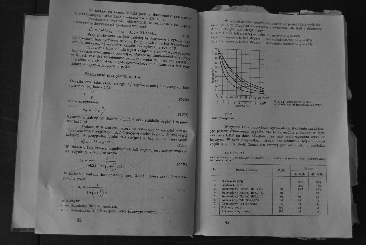

Jarek SWJ jeżeli dla Ciebie teoria zjawisk w antenie i linii zasilającej to "prawdy ludowe" to raczej trudno będzie podyskutować merytorycznie.
Robert anteny HF czy UHF generalnie podlegają tym samym prawom. Główna różnica to ograniczenia konstrukcyjne ze względu na długość fali co zmienia priorytety przy projektowaniu.
Przykład z LNA jest chybiony. Zależności opisujące wypadkowy współczynnik szumów dla systemu odbiorczego nijak nie mają się do bilansu sprawności toru nadawczego.
Bez wątpienia dopasowanie przy antenie jest formalnie lepszym rozwiązaniem niż przy radiu tzn straty w torze będą mniejsze. Ale pozostaje pytanie o ile mniejsze bo dopiero znając ta różnice, można świadomie decydować czy zewnętrzne ATU jest warte zachodu.
Konfiguracja TRX-ATU-fider-antena różni się od konfiguracji TRX-fider-ATU-antena tym że w pierwszym wypadku w fiderze wystąpi fala stojąca. Jeśli przyjmiemy że ATU i antena w obu przypadkach ma taka samą sprawność to różnica w sprawności systemu będzie wynikała z dodatkowego tłumienia fidera ze względu na niedopasowanie.
Opis jak policzyć te straty można znaleźć w literaturze. Ja powołam się na znakomity (moim zdaniem) zbiór "prawd ludowych" pióra Zdzisława Bieńkowskiego SP6LB wydanego pod tytułem "Amatorskie anteny KF i UKF" Tam na stronach 42-43 znajdziemy zależności oraz wykresy pozwalające wyznaczyć sprawność fidera w zależności od jego tłumienia i wartości WFS.
Np. 25m kabla Tri-Lan 240 poniżej 30MHz ma tłumienie rzędu 1dB co daje sprawność linii około 80%. Przy WFS=5 a wiec sporym niedopasowaniu sprawność ta spada do około 70%, czyli o mniej więcej 10%. W decybelach przy WFS=5 tłumienie fidera zamiast 1dB wyniesie 1.55dB. Czyli dla tego przypadku przeniesienie ATU z domu pod antenę da nam 0.55dB zysku. Pytanie czy ktoś zauważy w praktyce tą różnicę (przypominam że przyrost sygnału o jeden "S" odpowiada 6dB)
Uważam że warto przeprowadzić dla swojego przypadku takie szacowania i wtedy zdecydować czy gra jest warta świeczki.
Dla zainteresowanych załączam wspomniany akapit z książki SP6LB. Przepraszam za jakość ale nie miałem skanera pod ręką.
