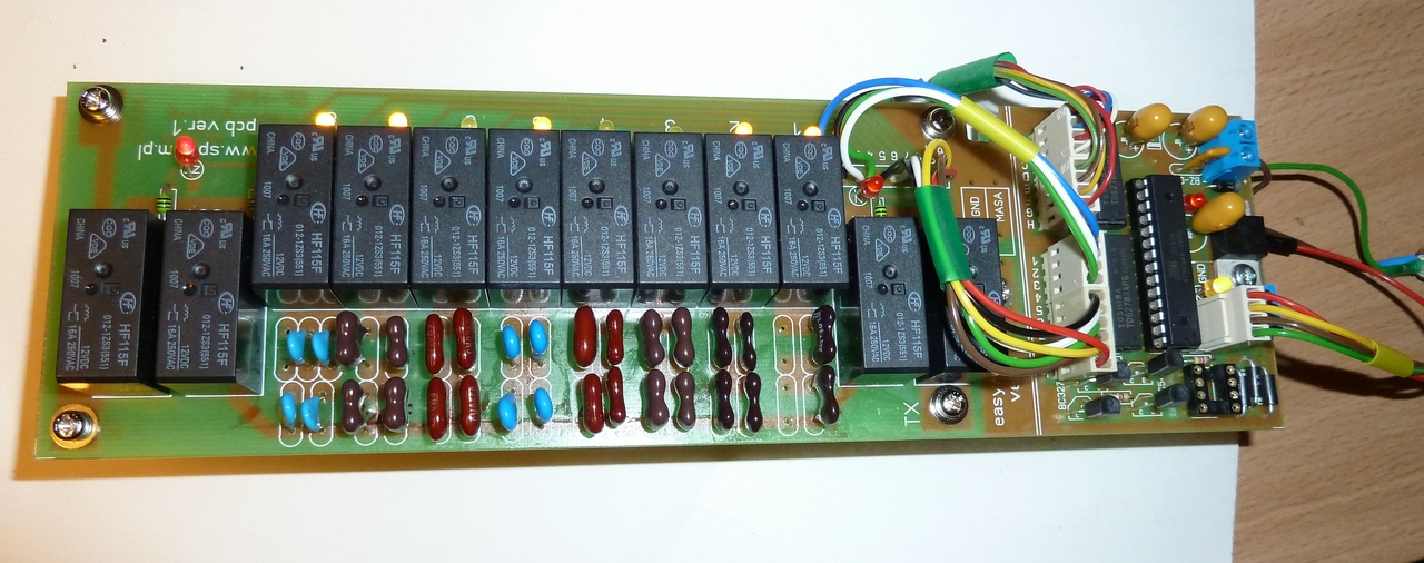

Zgodnie z życzeniem Adama, zgłaszam rozpoczęcie testów kolejnego egzemplarza skrzynki - zdjęcia poniżej.
Kondensatory częściowo silver mica - brakuje mi na razie 2 wartości: 82pF i 640pF. Te które były dostępne na allegro po prostu się nie mieszczą.

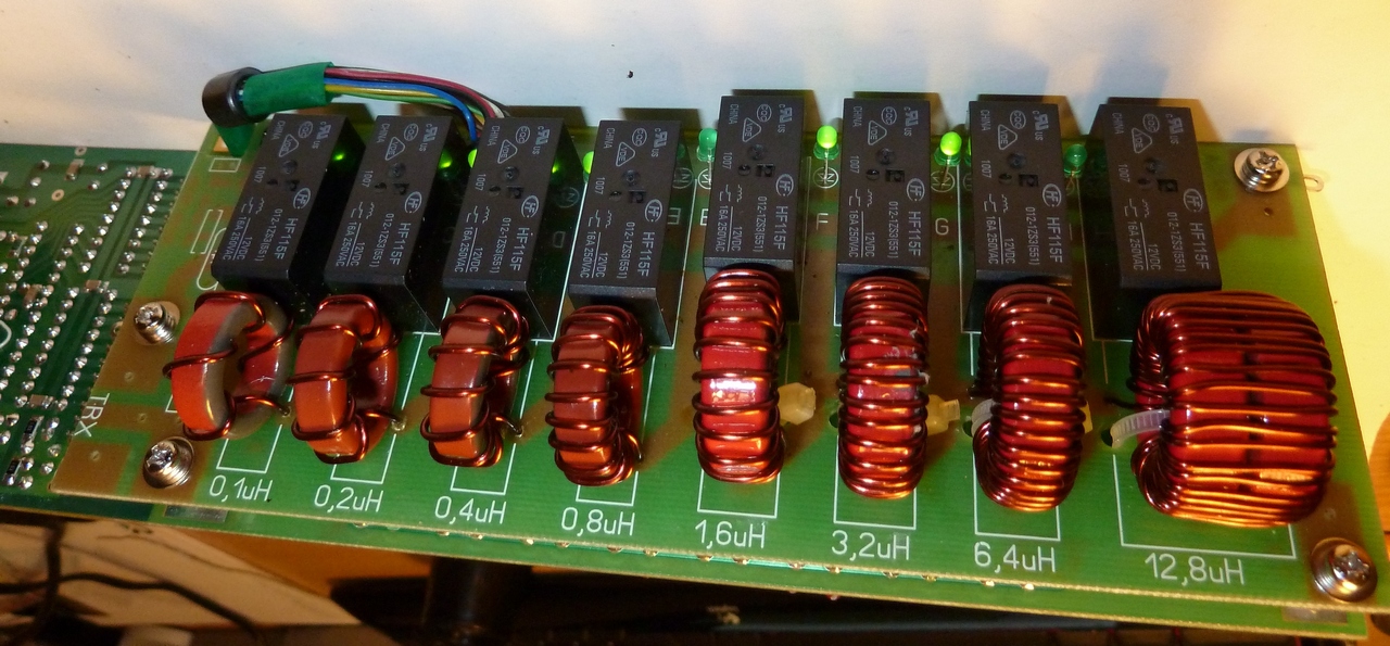

Wszystkie cewki nawinąłem równomiernie na rdzeniach.
U Adama widziałem 3 najmniejsze wartości nawinięte zwój przy zwoju na fragmencie rdzenia. Jakie jest uzasadnienie takiego podejścia?
Wydaje się że nawinięcie na całej długości rdzenia jest bezpieczniejsze z punktu widzenia nasycenia, ale może są inne powody....

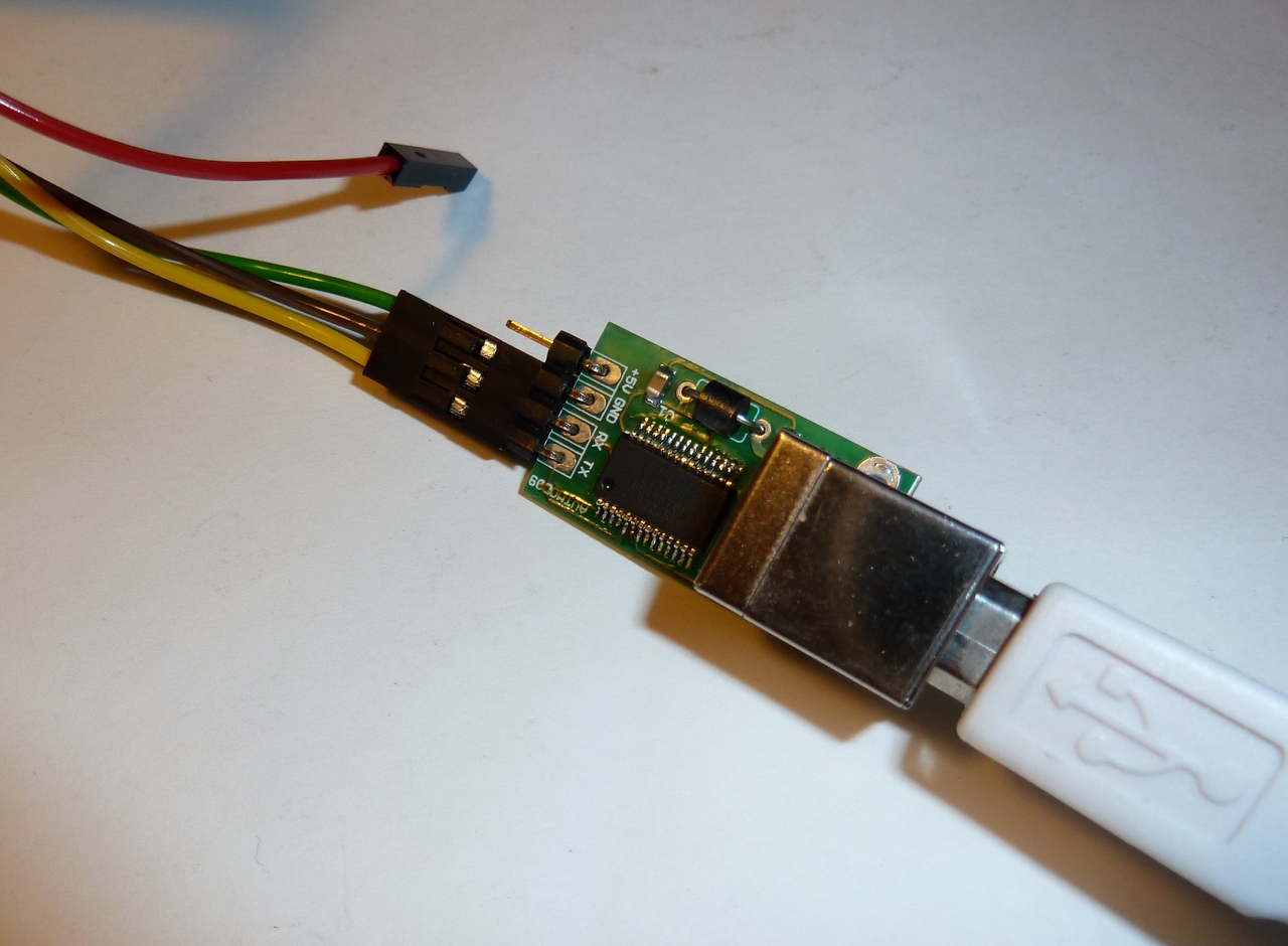

Na razie jestem na etapie przygotowywania interfejsu 485 i czegoś bardziej wygodnego do manipulacji nastawami niż terminal.
Do tej pory testowałem przez wirtualny com port USB od AVT, taki jak na zdjęciu - (bez optoizolacji). Zauważyłem, że przy podłączeniu tego interfejsu niekiedy skrzynka nie resetowała się poprawnie - pewnie różnica potencjałów mas. A zatem optoizolacja wskazana!
Przy uruchamianiu były niespodzianki z powodu kiepskiego kontaktu w złączach. Trafiłem chyba na jakieś felerne sprężynki - odkształcały się trwale po 2-3 rozłączeniach. W końcu wymieniłem wszystkie na inne - kupione w innej serii i jest dużo lepiej.
Mam wątpliwości czy kontakt między płytkami przez same śruby-słupki będzie wystarczający, szczególnie w dłuższym okresie eksploatacji. Pewnie trzeba będzie przylutować tam łączące kawałki srebrzanki.

Cieszę się, że udało się zmontować i uruchomić dwie kolejne skrzynki. Im więcej będzie uwag z montażu, uruchomienia oraz testów tym łatwiej będzie wykonać nowszą wersję skrzynki.
Łączenie poprzez słupki jest wygodnie i zajmuje mało miejsca. Docelowo, po całkowitym uruchomieniu skrzynki warto wykonać połączenie lutowane (linka, srebrzanka) aby w wyniku utleniania powierzchni nie stracić połączenia. Ja w mojej skrzynce dam tylko podkładki sprężynujące pod nakrętki aby sprawdzić co się stanie po roku eksploatacji.
Nie sądzę aby przy małej liczbie zwojów na pierwszych rdzeniach mogło nastąpić nasycenie rdzenia, wszystko zależy ile watów podamy na fider. Tak naprawdę to odruchowo nawinąłem na wzór skrzynek fabrycznych i głębszej analizy tematu nie robiłem. W ramach oszczędności pierwsze cewki możemy wykonać również jako powietrzne.
Na zdjęciu cewki w fabrycznej skrzynce oraz sposób ich stabilizacji mechanicznej.
Popularne układy RS485 np 75176 nie pracują w niskich temperaturach, ja stosuję układy ADM483EAN.

Poszukując odpowiednika w pożądanym zakresie temperatur w TME znalazłem ST485BN - pracuje od -40 do +85stC, więc jak sądzę będzie się nadawał.

Jurek, układ ST485 w wersji na -40C jest OK ale interfejs Analoga ADM483E ma dodatkowo zabezpieczenie na potencjały elektrostatyczne +/- 15kV ESD.
Przy polu w.cz., długich liniach transmisyjnych oraz wyładowaniach elektrostatycznych w atmosferze to istotna zaleta. Przetestowałem kilkanaście typów układów różnych firm i ten w pracy terenowej "wytrzymywał najwięcej", cena układu ok 5zł/1szt.
W załącznikach noty katalogowe.
