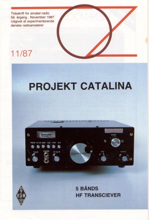

Catalina OZ1ETU
Kultowy TRX Catalina
Mam kłopot ze znalezieniem dokumentacji...

(05-02-2011 21:01)Jerzy_Mi napisał(a):  Kultowy TRX Catalina
Witam Jerzy...
Nie jest to oryginalny opis z OZ ale wg. niego popelnilem to radio... co widac na skanach( jakies pozostalości kalafoni ) Smile)))
Plytki wtedy jeszcze malowalem Smile)),troche porysowaly dzieci ołówkiem... wtedy byly jeszcze male....

Jerzy, konstrukcja Cataliny jest opisana w "Konstrukcjach krótkofalarskich dla zaawansowanych" a te w formie cyfrowej (o ile nie masz książki), znajdziesz w necie.

W dniu 14lutego 2011r. mój poniższy tekst przeniosłem z posta nr 22 dot. wątku MiniYesa.
TRX CATALINA (pisownia oryginalna) powstała niemal jednocześnie z konstr.SP5WW, jednak jest to dobrze opracowany cały TRX. Można by wykonywać ten TRX , który przy wspólnych działaniach grupy zainteresowanych kolegów da możliwość zbudowania go i uruchomienia przez nawet początkujących. Nie jest to urządzenie "topowe". Ale nie jest to również urządzenie prostackie. Budowa tego TRX-a będzie dobrym doświadczeniam i nauką radiotechniki. I w krótkim czasie da możliwość uzyskania urządzenia na przyzwoitym poziomie do zastosowania w domu i w terenie.
W dalszym ciągu znakomita część kolegów poszukuje takiej konstrukcji, w której nic już nie trzeba samamu -dostawiać -modyfikować płytek, dobierać elementów z dużą dokładnością, konstrukcji budowanych w oparciu o drogie i trudno dostępne elementy itp.
Niniejszym ponownie zachęcam do rozważenia budowy TRX-a CATALINA z pewnymi modyfikacjami (przełączane w pcz. filtry drabinkowe 8.867 kHz CW i SSB).Można też zamiast UL1042 wstawić TCA 440 i całość p.cz.objąć automatyką wg Henia SP2JQR; tor nadajnika, od mieszacza TX-a do PA QRP wg PA0DKO (również w publik. Konstrukcje krótkofalarskie dla zaawansowanych).
W tej konstrukcji można pozostawić do indywidualnego wyboru:
- VFO -oryginalne, DDS (AD najnowszej generacji), HuffPuff (kończę testowanie), czy PLL
-obw. pasmowe i Fdp z K3 (przećwiczyłem)
-jeśli bez DDS-a, licznik w/g DJ4YHF od SQ2DYL
Być może w grupie budujących znaleźliby się koledzy mający doświadczenie i chętni do wykonania, "po kosztach" i dla całej grupy, niektórych modułów, trudnych do wykonania i pomierzenia przez początkujących. Byłyby to DDS-y, filtry kwarcowe, obwody pasmowe, Fdp itp.
I niby rzecz trywialna- jeśli rdzenie ferrytowe i proszkowe to tylko f-my Amidon; i wszyskie obwody rezonansowe podstrajane trymerami, żadnych cewek strojonych (z reguły trudno osiągalnych w Polsce).
Gdyby zaszła taka ewentualnoć, że byliby chętni do budowania takiego urządzenia, miałbym nast. prośbę do kilku kolegów:
Heniu, SP2JQR
1) o opracowanie i wypraktykowanie toru nadawczego-wersja na 80m i wersja na wszystkie pasma; sygnał brany po obw. pasmowych, włącznie z PA (PA na jednym tranzystorze bipolarnym) o mocy 25W (z 24V) i odpowiednio mniejszej przy zasil. z 12V.
2) dla wersji z TCA440 (część w.cz. scalaka) zamiast UL1042 w detetektorze- opracowanie automatyki, podobnej do tej, jaką zastosowałeś do Twojej wersji SP5WW.
Zdzisław SP4HKQ- opracowanie filtrów 8-mio kwarcowych 8867 kHz dla CW(500Hz) i SSB (2,7kHz) z układem dopas we/wyj. 500 omów.
Janusz, SP4IRX - narysowanie uaktualnionych schematów i zaprojektowanie płytek drukowanych w odpowiednim programie, na podstawie uaktualnionych rysunków tych płytek, które zaprojektuję od nowa..
Po to, aby nie było problemu z dostępem do elementów (wszystko po jednej stronie) i ew. wymianą elem. itp., warto by było zastosować montaż quasi powierzchniowy, czyli elementy do montażu przewlekanego i powierzchniowego, płytki z laminatu jednostronnego,
ścieżki po jednej stronie, elementy po stronie ścieżek, żadnego wiercenia otworów. Stosuję taką metodę od pewnego czasu i stwierdzam, że jest to najlepszy system dla konstrukcji amatorskich.
