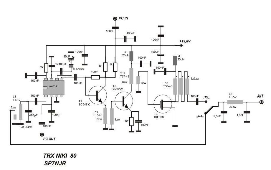

W związku z pytaniami Kolegów o szczegóły konstrukcji mojego urządzenie zamieszczam schemat transceivera, zdjęcia oraz krótki opis.
Pozdrawiam Paweł SP7NJR

Pawle, wszyscy jakoś niewiedzieć dlaczego milczą...
Ja ze swej strony gratuluje pomysłu i zwycięstwa!!!
Popełniłem swego czasu projekt K1SWL PSK20 i byłem oczarowany, jak pudełeczko o tak prostej konstrukcji, może dać tyle satysfakcji w pracy tą emisją. Dla nie zaznajomionych z tematem, polecam stronę http://www.smallwonderlabs.com i dodam tylko, że pozwoliłem się ustrzelić na tym urządzeniu VE2 dysponując ze swej strony dipolem na 14MHz Big Grin
W Twoim MIKI natomiast zastanawia mnie i ciekaw jestem odpowiedzi: czy sygnał nadajnika emituje dwukrotnie sygnał użyteczny (znaczy produkty mieszania) + nośną? Bo przecież wzbudnicy SSB nie posiada...

Emituje w dwóch miejscach.Ta niedogodność jest okupiona prostotą układu. Coś za coś. Nośnej nie ma.
Przy budowie trx NIKI trzeba zadbać o odpowiednie rdzenie. Użyłem Amidony. Są dostępne i wiadomo co się można po nich spodziewać. Początkowe próby z dławikami zamiast obwodów nie dały żadnego efektu.

Witaj
Dość ciekawa koncepcja- w sumie "lustrzaną" część widma sygnału PSK
wytną filtry w p.cz. odbiorników korespondentów i samo oprogramowanie do odbioru.Tracimy tylko "trochę" mocy na emisję śmieci...,ale i tak jest zapas. Ja miałem kiedyś robić kopię "Warbblera" na 3,5MHz ze wspomnianej wyżej firmy od "kitów", ale zachęcony ciekawym pomysłem Twojego trx-a i tym ,co bardzo lubię w radiotechnice amatorskiej-PROSTOTĄ chyba się skuszę. Możesz udostępnić projekt

witam ponownie .
jest mozliwa modyfikacja tx wstawiając prosty filtr np. trzy kwarcowy pomiędzy T1 a T2 .Oczywiście pamiętając o dopasowaniu.Koszt niewielki , rezonatory dostepne.Jak wystarczy czasu w zimowe wieczory to postaram się taki układ przetestować.

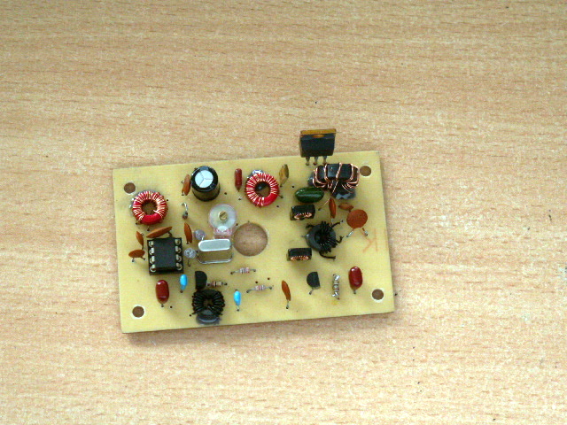

witam.
zamieszczam projekt pcb NIKI 80 autorstwa Maćka SP7ROH.
płytka zaprojektowana jest jednocześnie z układem Digi vox.
Podczas montaż proponuję w pierwszej kolejności zmontować i uruchomić
układ trx i po uruchomieniu następnej kolejności zmontować i uruchomic digi vox.
Gniazda RCA mcz., zasilania ,antenowe BNC, przekażnik antenowy
wg. katologu TME.
Płytka przygotowana pod obudowy KM35B lub KM35BN firmy ,,maszczyk,, .
Układ scalony OP do ukladu digi vox NE5532.

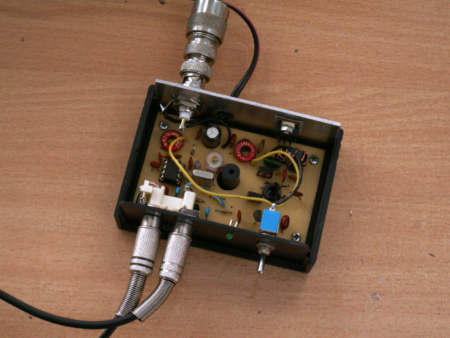

Doskonale-projekt PCB ułatwi na pewno wykonanie.Ja nie wytrzymałem i wykonałem swój trx na płytce uniwersalnej, tzw. poligon.
Zmiany:
-rdzenie ferrytowe -różne,(z szuflady Smile) które miałem pod ręką, mierzyłem indukcyjność uzwojeń miernikiem LC
-tranzystor wyjściowy - APM3055L SMD z "odzysku" z karty graficznej od PC, jest niskowoltowy i potrzebuje mniejszego wysterowania-polecam !
- z moim laptopem(netbook EeePC 901 z czipsetem audio Realtek HD Audio) niestety występuje potrzeba przełączania (kluczowania) jednego z torów m.cz.-po podlączeniu Line IN i Speaker następuje sprzężenie akustyczne(przesłuch) którego nie można wyłączyć programowo w mikserze Windows, walczyłem już z tym w SDR, myśle że może to wystąpić w innych laptopach, ja rozwiązałem to przekaźnikiem kontaktronowym .Nie zrobiłem jeszcze QSO, ale odbieram dużo stacji.Dalsze testy po włożeniu do metalowej obudowy.Załączam posiadaną dokumentację TRX Warbler "z kitu "USA- można wykorzystać parę ciekawych rozwiązań.

witam sp4xyd.
Zgadza się.W niektórych kartach dzwiękowych występuje problem sprzęgania wyjścia z wejściem.U mnie problem ten występował przy współpracy z kartą Yamaha.W pozostałych przypadkach można było właściwie skonfigurować ustawienia karty dzwiękowej.
Na rysunku PCB niki z rozmieszczeniem elementów wkradł się błąd -
tranzystor PN2222 został wstawiony odwrotnie.
Załącznik - PCB NIKI rozmieszczenie elementów - jest poprawiony.
