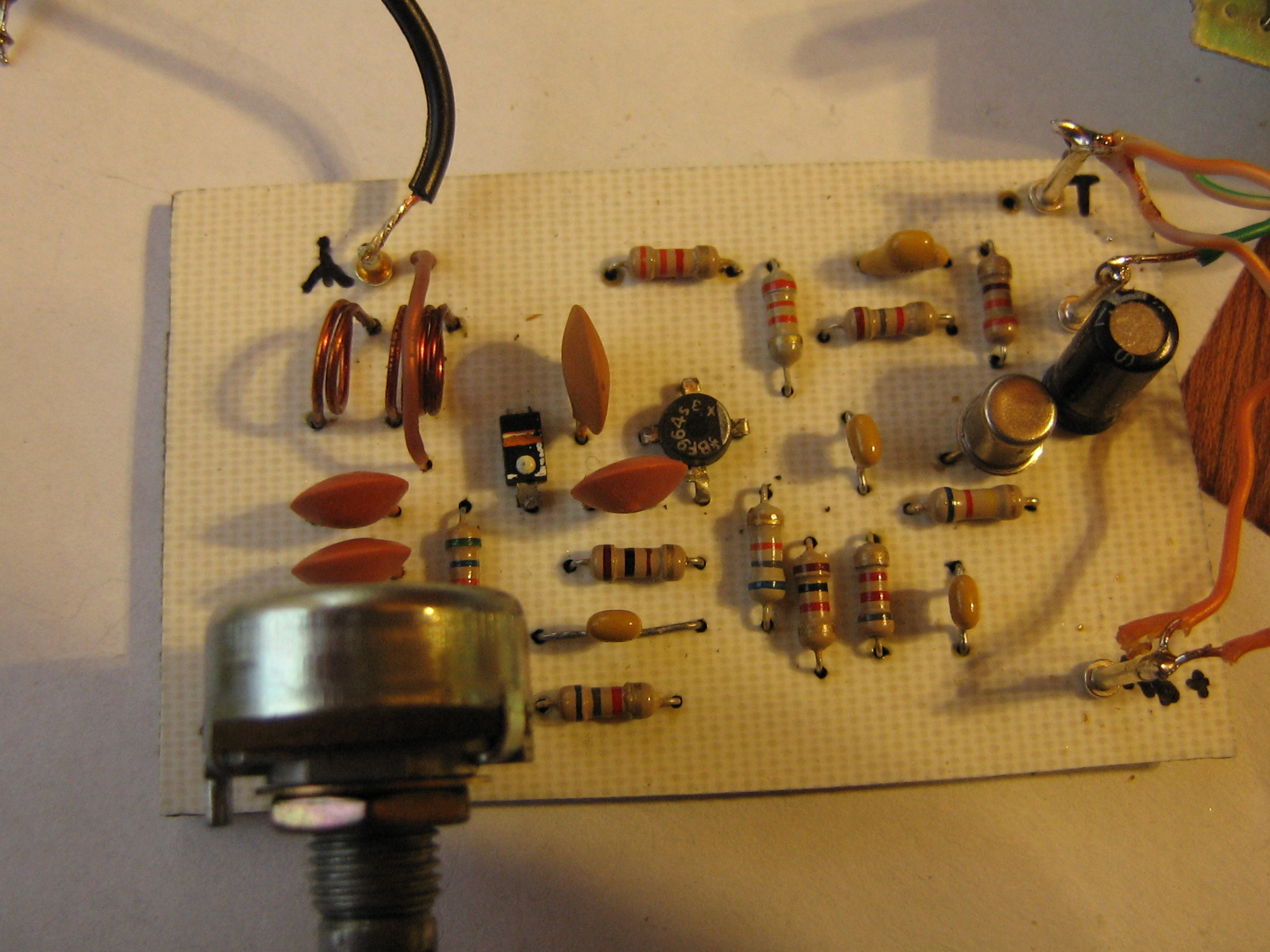

EDIT: Hmm... Złożyłem tego reakcyjniaka, jak na razie jednak bez pozytywnego efektu. Sprawdzę jeszcze raz montaż i elementy (choć wydaje mi się, że nie popełniłem błędów...). Moje pierwsze podejrzenie to BF964. Niestety miałem jedynie egzemplarz z wylutu, który kiedyś,dawno temu dostałem w prezencie. Nie jestem pewien jego stanu, a w sklepie nowych nie mieli. Po podłączeniu zasilania nie słyszę szumu superreakcji, przy kręceniu potencjometrem nie słychać też żadnych stacji, zakłóceń itp. Po dotknięciu śrubokrętem bazy BC107 słychać w głośniku "brum" - czyli przedwzmacniacz jest ok.
Mam jeszcze jedno pytanie odnośnie wyprowadzeń tego tranzystora. Lutując sugerowałem się rysunkiem z RE. Był tam pokazany widok od góry, a o orientacji tranzystora decydował napis. U mnie jak widać na poniższym zdjęciu jest on półkolisty, jednak u dołu widać "kreskę", która (jak mi się zdawało) oznacza dół. Może się pomyliłem?
Bo szukając kart katalogowych nie trafiłem na nic pomocnego - na wszystkich, które znalazłem był rysunek przedstawiający tranzystor z jednym wyprowadzeniem dłuższym, oznaczającym dren. U mnie wszystkie wyprowadzenia były tej samej długości, przynajmniej tak mi się wydaje.
BTW przy dotknięciu śrubokrętem źródła tranzystora (a przynajmniej miejsca, w którym powinno być źródło) w głośniku słychać cichy brum.

UPDATE: Superreakcyjniak z RE działa. Okazało się, iż coś nie tak było z MOSFETem. Dzisiaj dostałem przesyłkę z nowymi tranzystorami. Wlutowałem jeden z nich i odbiorniczek zaczął działać natychmiast. Faktycznie działa bardzo stabilnie - odbiór jest czysty, w stację wstraja się łatwo. Jedynie będę musiał wypróbować inny wzmacniacz. Bo ten na którym testowałem (LM386) wzbudza się, gdy chcę trochę bardziej zwiększyć głośność.

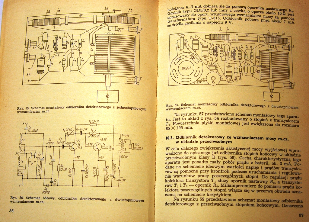

Miłośnikom prostych odbiorników w minionej epoki polecam jedną z najlepszych książek z tej dziedziny:
S.Wolszczak "Amatorskie odbiorniki tranzystorowe", WNT Warszawa 1977r
Kilkadziesiąt schematów i opisów różnych odbiorników, kopalnia wiedzy i pomysłów. Na drugim zdjęciu jeden z przykładowych opisów odbiornika.

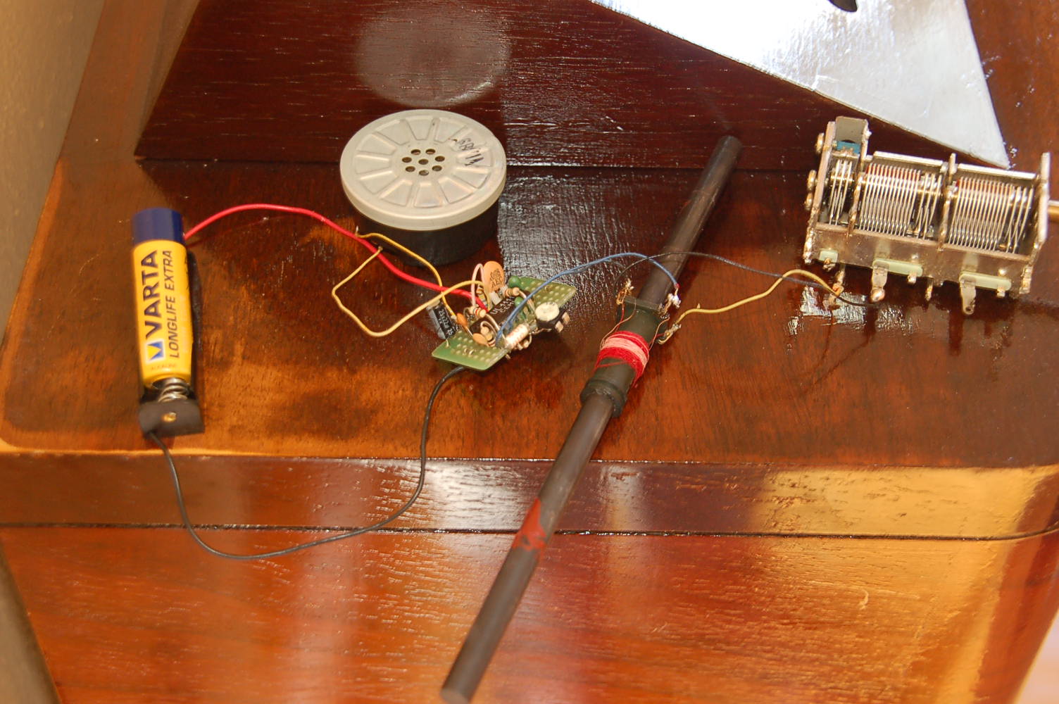

No więc wczoraj wieczorem zrobiłem na płytce uniwersalnej i potwierdzam, urocza i praktyczna zabawka dydaktyczna..
Wszystko ładnie gra! Martwi mnie tylko wrażliwość na zakłócenia. Teraz zaprojektuję płytkę i zrobię coś fikuśnego....

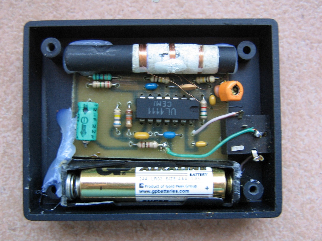

Jeśli zaś chodzi o miniaturowy odbiornik AM z MT to u mnie wygląda on następująco. Jak widać trzymałem się oryginalnego projektu płytki, chociaż przy współczesnych elementach dałoby się ją jeszcze trochę zmniejszyć. Pręt ferrytowy ma około 5cm długości i w zupełności wystarczy - w okolicy Krakowa mam naprawdę silny sygnał z Solca Kujawskiego. Niestety papierowa podkładka na której nawijałem uzwojenia zbyt ciasno przylgnęła do rdzenia, przez co niemożliwe było jej przesuwanie. Nie chciało mi się robić tego wszystkiego jeszcze raz, więc w celu dokładnego dostrojenia się do 225kHz zastosowałem trymer. Radio nie ma żadnych przełączników ani pokręteł na obudowie. Wewnątrz wtyczki jack znajduje się zwora przez którą podawane jest zasilanie.
