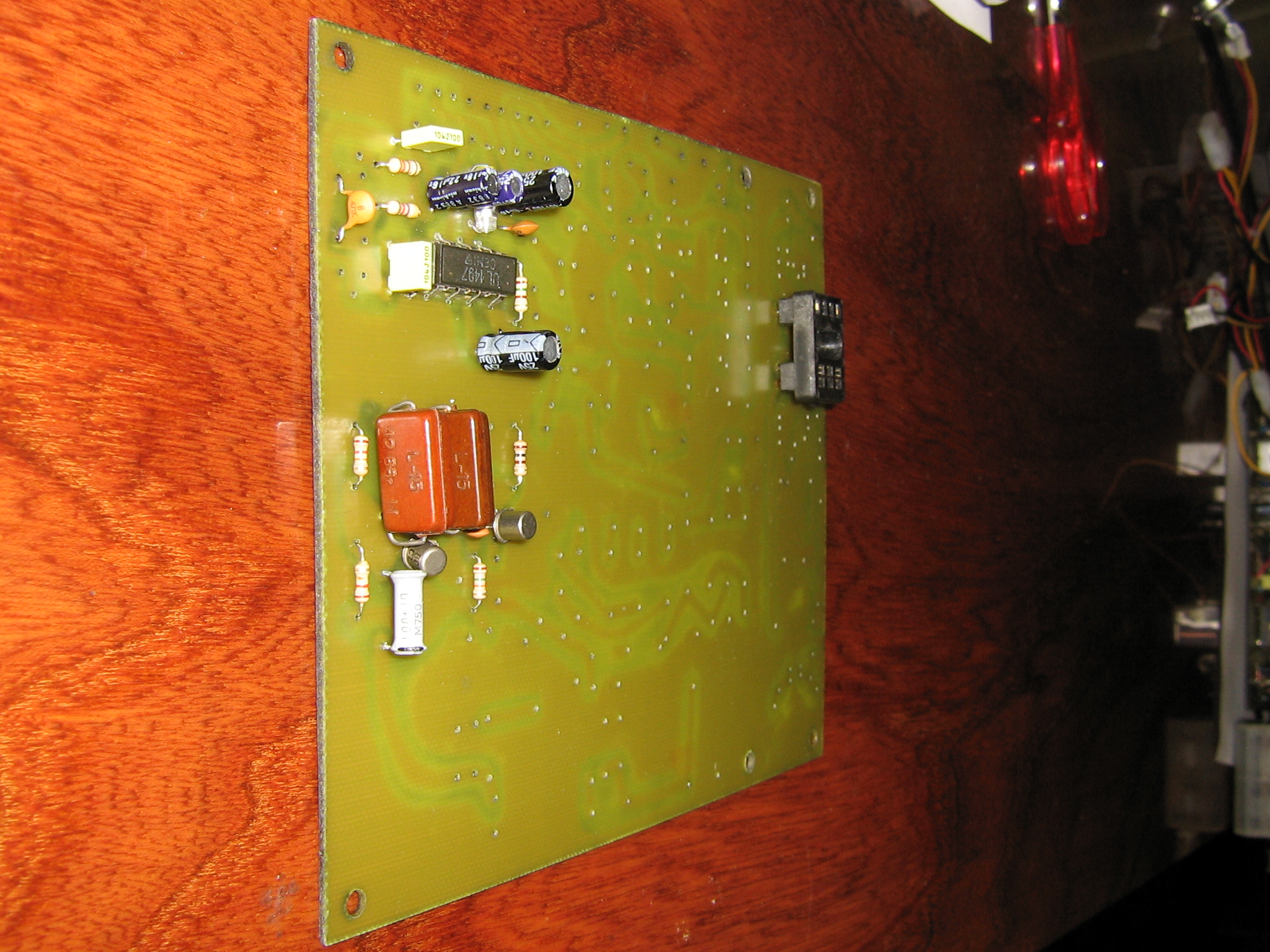

Kolejny rozpoczęty projekt. Płytka w paru miejscach (zwłaszcza brzegi powierzchni masy) się nadtrawiła, ale raczej nie powinno to stanowić jakiegoś wielkiego problemu...

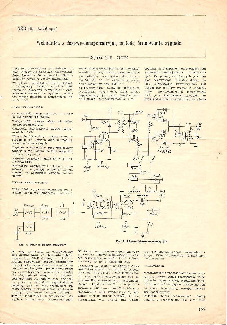

Jeszcze jeden schemat do kolekcji ,, retro ?? ,,
artykuł pochodzi z miesięcznika RADIOAMATOR I KRÓTKOFALOWIEC
z pierwszej połowy lat 70- tych.(?)
Prawdopodobnie na podstawie tego układu zostało uruchomione pierwsze SSB
w Wieluńskim klubie SP7KED .
PAWEŁ SP7NJR

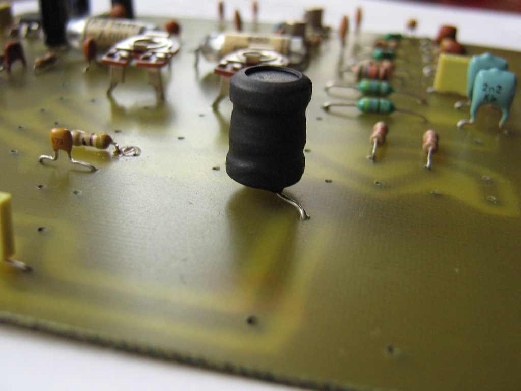

(19-01-2011 18:19)Atlantis napisał(a):  A może w roli Dł5 mogę użyć kupionego dławika pionowego o takiej samej indukcyjności?
Co to jest dławik pionowy?
A na serio - dławik DŁ5 jest elementem filtru Mcz, który decyduje o selektywności odbiornika oraz o poprawnej pracy nadajnika. Tradycyjnie jest przypadkowej wielkości :-).
Jeżeli użyjesz wkładki w66 to na wstępie uzyskasz zawężenie pasma - co ułatwi sprawę. Niejaki Polakow - guru homodyn :-) twierdzi, że można wsadzić 1 - 1,5k (opornik) i tez będzie działać. Oczywiście zadziała. Nieco gorzej, ale wystarczająco.
Atlantis (masz jakieś imię?) :-) jesteś przestraszony indukcyjnościami, a to żadna magia. Istotą jest określenie funkcji cewki. Co ona robi w danym miejscu? Potem wszystko staje się proste :-)

(20-01-2011 0:36)sp9mrn napisał(a):  Co to jest dławik pionowy?
Choćby taki jak poniżej. Wink
Cytat:Atlantis (masz jakieś imię?) :-)
Marek. Wink
Cytat:jesteś przestraszony indukcyjnościami, a to żadna magia. Istotą jest określenie funkcji cewki. Co ona robi w danym miejscu? Potem wszystko staje się proste
Chodziło mi po prostu o to jak krytyczna jest wartość dławika w tym filtrze m.cz., czy poza indukcyjnością mają znaczenie jakieś inne parametry (dobroć chociażby) i czy w związku z tym możliwe jest zastąpienie oryginalnego (większego, nawiniętego na rdzeniu kubkowym) mniejszym, współczesnym, ze sklepu. Wink

Ponieważ link do opisu tego transceivera jest już nieaktualny, wrzucam plik tutaj.
Mam pytanie o transformator T1 (łączący VFO z mieszaczem diodowym). Nie jestem pewien co do poprawności opisu, podejrzewam błąd i chciałbym to zweryfikować. Mianowicie tabelka podaje, że transformatorek ma być nawinięty tryfilarnie drutem DNE 0,3 mm, ilość zwojów ma wynosić 3x100. To nie za dużo jak na mały rdzeń toroidalny pozyskany z ferrytowej osłonki filtra 12x12? Trudno jest mi w ogóle wyobrazić sobie taką ilość zwojów na tym rdzeniu... Przypadkiem nie miało tam być 3x10 zwojów? To jak dla mnie miałoby większy sens - w końcu mówimy o elemencie przenoszącym sygnał w.cz.
Jeśli zaś chodzi o samą konstrukcję tego transformatora, to dobrze rozumuję, że:
- Jedno z uzwojeń włączamy w obwód zasilania VFO?
- Pozostałe dwa łączymy ze sobą w ten sposób, że końcówkę jednego z nich łączymy z początkiem drugiego, uzyskując w ten sposób odczep na masie?
Czy ten transformatorem mogę nawinąć na FT37-43?
A jeszcze wracając do tematu mieszacza diodowego. Czy na początek, proste dobranie kwartetu diod w oparciu o wskazania miernika uniwersalnego (w jednym punkcie) wystarczy? Odchylenie rzędu 2 omów w jednej z diod ma tutaj znaczenie?
