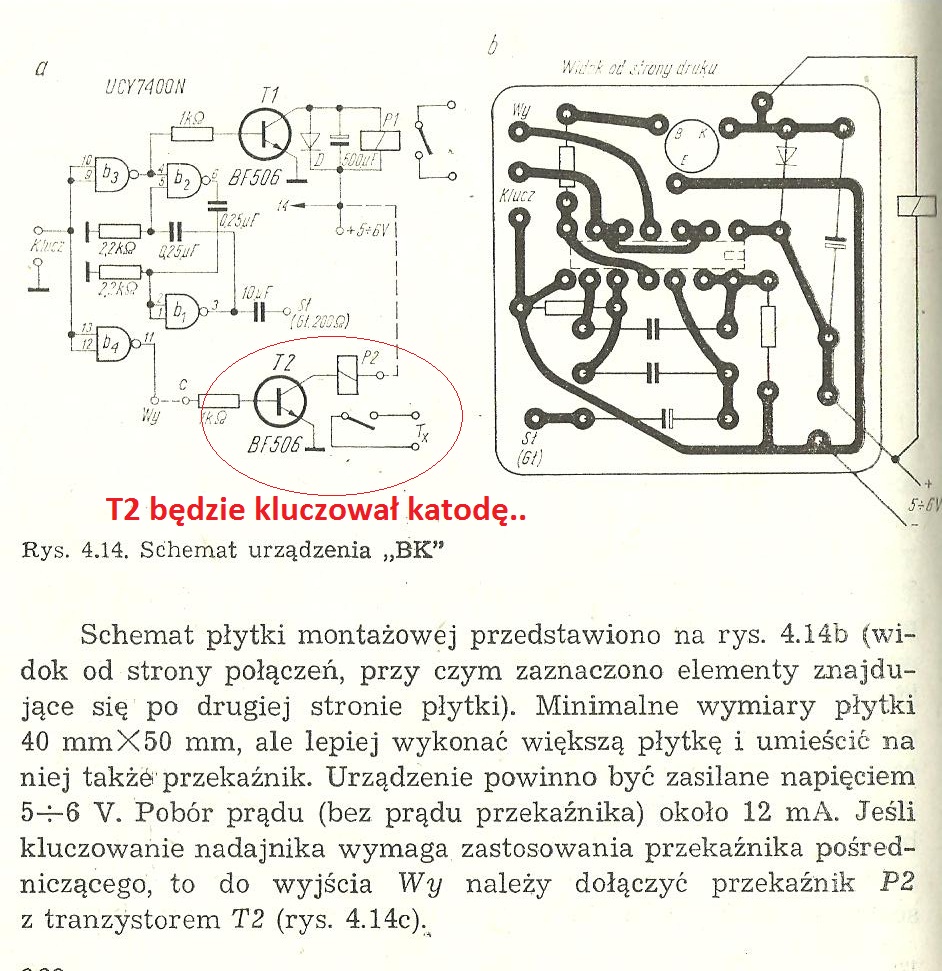

Fajny temat świetnie opisany, zwłaszcza że robię coś podobnego, ale trochę co innego.
Mianowicie dobudowuję prosty jednolampowy nadajnik CW sterowany kwarcem do mojego odbiornika. W nadajniku będzie sterownik taki jak w książce Pana Chojnackiego.... Z tym że u mnie tranzystor T2 będzie bezpośrednio kluczował nadajnik (mam nadzieję że przez to będzie ładniejszy ton) a przekaźnik
MT6 będzie: 1 para styków będzie przełączać wejście antenowe Nad/Odb
2 para będzie załączać napięcie anodowe do nadajnika
3 para będzie zwierać wejście odbiornika do masy.
Trochę to prymitywne, ale myślę że będzie działać Smile
