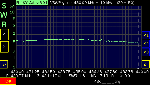

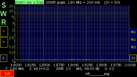

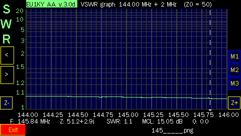

Dzień Dobry
Niedawno uruchomiłem analizator, (kupiełm gotowy i tylko obudowę dołożyłem (druk 3d, ale od środka wykleiłem folią aluminiową)). Kalibrację przedł wzorcowo (zw+50om+0om). Przy testowaniu opornikiem 50om na zakresie KF jest linia prawie prosta na swr 1.0. Ale na UKF już nie. Porównywałem pomiar anteny UKF z nanoVNA i wyniki są podobne. Jednak mnie niepokoją te wykresy z analizatora. Jaka może byc tego przyczyna?
Pozdrawiam Jarek SQ7AI
P.S.Czy przyczyną jest brak metalowej obudowy?

Jakiego typu opornik użyłeś ?

Próbowałem z terminatorem sieci (z dawnych la został na BNC) jak też i opornikiem od NanoVNA i przejścówki na BNC.
PS w analizatorze mam gnazdo BNC

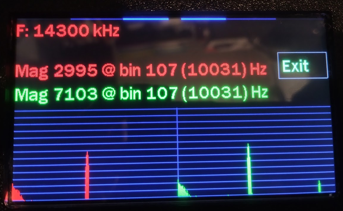

Pokaż kalibrację HW Calibration

Kalibraja HW... przeszła jak trzeba, jeśli dobrze zrozumiałem to wynik mam pokazać pod klawiszem DSP.

To nie o to chodzi .
zawrzyj zworkę HW i zrób fotki jak poprzedio i daj to tutaj
albo zadzwoń do mnie tel na PW .
