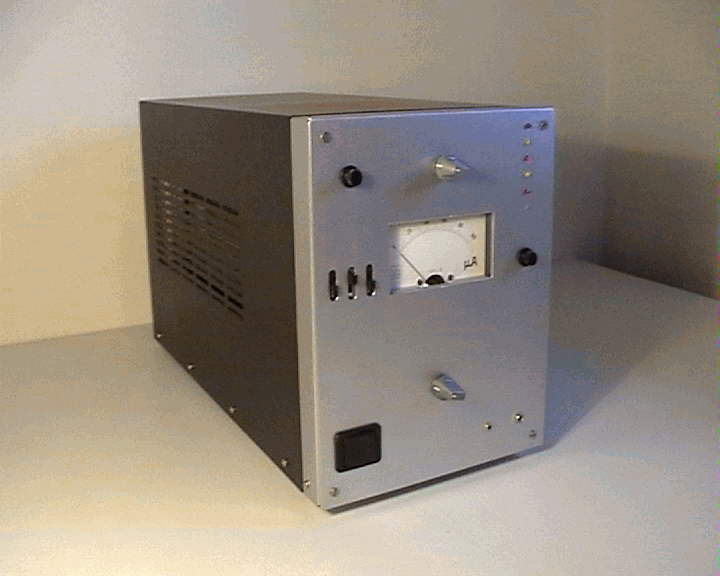

Czesc !! Tak jarku tojest to co ja dostalem od jednego z kol z OK
mam cale wnetrze - jak komus bedzie potrzebne to nie ma problemu .
zalanczam zdjecie w wykonaniu .
73 Andrzej
