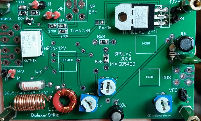

Udało mi się pomierzyć mieszacze w sposób amatorski (RSPduo i program analizatora z poziomem odniesienia pomiaru do 0dBm) - chodzi mi o zweryfikowanie "tłumienia przemiany".
Wpierw ustawiłem poziom sygnału nośnej 3,560 MHz na ok -32,4dBm (S9+40 to jest -33 dBm) i mierzyłem poziom produktu mieszania na 9 Mhz (heterodyna na 12,5 MHz).
Przed mieszaczem był w każdym przypadku BPF który wnosi ok 2 dB tłumienia.
Wyniki był następujące:
Mieszacz SD5000 -44,9 dBm ( -12,5 dBm w stosunku do nośnej)
Mieszacz FST3152 -44,0 dBm ( -11,6 dBm w stosunku do nośnej)
Mieszacz SBL-1 (porównawczo diodowy z +7dBm heterodyna) -47,7 dBm ( -15,3 dbm !!! w stosunku do nośnej) - o dziwo wyszło gorzej niż mieszacz na kluczach, choć przy testach z odbiorem stacji tak jakby diodowy wypadał lepiej.
Jeśli ja coś nie pokręciłem to wyniki są chyba w dBm.
Częstotliwość lustrzana mieszania tj 16,12 Mhz wychodziła na tym samym poziomie.
Częstotliwość nośną 3,560 Mhz na wszystkich mieszaczach na kluczach udało się zredukować do poziomu nie mierzalnego na wyjściu mieszaczy.
Teraz można by chyba trochę o tych dB podyskutować - czy te wyniki odzwierciedlają teorię i są ok?. Ciekawe by było gdyby ktoś zrobił podobne pomiary jakie wyszły by wyniki?

Mieszacz na kluczach SD5400 w konfiguracji pierścieniowej został zrealizowany, przetestowany. Zachowuje się o wiele lepiej niż mieszacz diodowy pod względem produktów niepożądanych pochodzących od strony syntezy (czystsze tło podłogi szumowej odbiornika).
W załączeniu schemat i opis wykonanej wersji. Mieszacz będzie wykorzystany do trx na bazie wzmacniacza p.cz. na mosfetach.
W konfiguracji H mode mam zrealizowany na kluczach FST3125, z pomiarów wynika, że ma nieco mniejsze tłumienie, ale jest trudniejszy do zrónoważenia.
