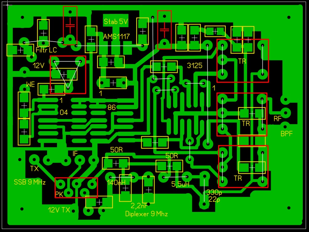

Zrobiłem "na weekend" projekt PCB pod tą wersję z HC04... można rzucić okiem czy ok, nieco inaczej niż schemat, ale wynika to z uproszczenia ścieżek. Filtr zasilania LC jest jeden. Układ na tyle prosty, że kondensatorów blokujących i kilku innych elementów nie opisywałem. Jest na płytce diplexer. By było łatwiej weryfikować widok jest od strony ścieżek, do prasowanki trzeba będzie obrócić wydruk.
Po weryfikacji zrobię płytkę testową czy funkcjonuje całość.... jak będzie ok to wrzucę .lay

Przyjrzałem się bliżej bramce XOR i sądzę, że wiem skąd się biorą problemy. Otóż, jej struktura wewnętrzna zawiera sporo funktorów (iloczyn, suma, negatory) i nie nadaje się do "linearyzacji". To tak jak by chcieć "zlinearyzować" dajmy na to przerzutnik. Do tego celu nadają się najprostsze bramki, negatory które pozwalają przesunąć punkt pracy w pseudo-linearny region. W układzie zaproponowanym dla "Picastara" jeśli się nie mylę sprzężenie zwrotne powoduje, że bez sygnału układ wpada we własne oscylacje relaksacyjne i ten stan jest zupełnie naturalny, choć dyskwalifikuje układ z założenia. Zatem Piotrze, zwracam honor i na przyszłość będę ostrożniejszy w radzeniu.

Dobrze, że nie jesteśmy tylko "kopistami", ale zastanawiamy się czasami nad tym co robimy, dyskutujemy, analizujemy uzupełniamy się wiedzą i doświadczeniem... oglądałem strukturę EX-OR i nie podobało mi się to, że chcą nagiąć ją do zlinearyzowania. Myślę, że to "wstępne" kształtowanie sygnału heterodyny na HC04 będzie lepsze niż te rozwiązania na HC86. Uruchomiony mieszacz pokaże co wyszło...

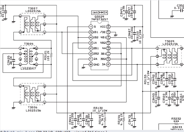

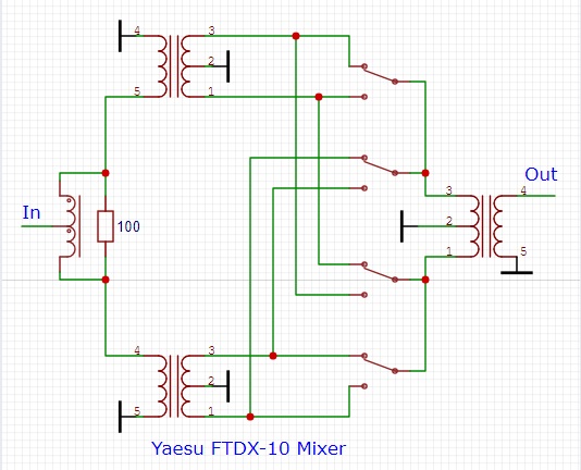

Może kontrowersyjna konfiguracja, ale z puntu widzenia teoretycznego może być najlepsza: ANT-BPF-PRE_AMPL-TŁUMIK-MIXER. Wzmacniacz antenowy nie wyłączany rekompensujący straty BPF i tłumika. Cel: pochłanianie na obu portach mixera niepożądanych produktów mieszania. Od strony anteny przez tłumik na wejściu mieszacza, a od strony IF diplexer lub też tłumik. Biorąc pod uwagę wcześniejsze testy ze wzmacniaczem p.cz. na mosfetach, który charakteryzował się niskimi szumami własnymi przy dużej czułości myślę że nawet zamknięcie tłumikiem portu mieszacza po stornie IF może być dobrym rozwiązaniem.
Przykładowy schemat - opis najnowszych rozwiązań fabrycznych. Yaesu FTdx10.
Mixer konfiguracja H-mode na FST3257, co ciekawe w FTdx101 zastosowano mosfety - mieszacz aktywny.

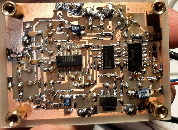

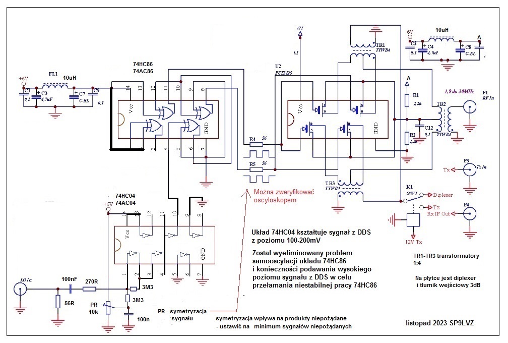

W załączeniu poprawiona wersja schematu mixera na FST3125, którą przetestowałem na poprawność przygotowanego .lay - testowej PCB (mieszacz uruchomiłem i działa poprawnie). Załączam też plik .lay. Proszę zwrócić uwagę, że .lay robilem na podkładzie pliku graficznego (wersji dostępnej kilka lat temu w internecie), w związku z tym jest w wersji "odwrotnej" - dolna warstwa jest zrobiona jak górna. Przy wydruku do "prasowanki" trzeba zrobić odbicie lustrzane. Ścieżki sygnałowe do FST3125 nieco różnią się od schematu (klucze są "zamienione miejscami"), ale jest wszystko ok.
Dodałem na PCB tłumik wejściowy i zrobiłem diplexer na wyjściu, opcjonalnie można też wlutować tłumik. Co ważne, dyskutowany wcześniej potencjometr montażowy, którym można symetryzować sygnał wpływa bardzo znacząco na produkty niepożądane. Można nim zminimalizować sygnały niepożądane prawie do minimum.
Nie robiłem dokładnego pomiaru tłumienia mieszacza, ale biorąc pod uwagę tłumik 3dB na wejściu i ok 0,8 dB tłumienia diplexera, to wg. moich szacunków sam mieszacz ma tłumienie na poziomie nie większym niż 5 dB. Zastosowałem transformatory RF Mini-Circuits typ TTCM4-4X (przełożenie 1:4).
Mieszacz określił bym jako bardzo dobra wersja niskobudżetowego mieszacza. Steruje się z poziomu już ok 200mV sygnału z heterodyny, czyli nie potrzebuje żadnych wzmacniaczy dla VFO/DDS.
Zdjęcia płytki testowej.. w wersji docelowej można by zrobić górną warstwę dla pominięcia mostków i zrobienia dużej masy.
P/S Przetestuję jeszcze użycie w miejsce FST3125 QUAD DMOS-ów SD5400, które były jako mieszacz testowane już ze zmodyfikowaną płytką p.cz. na mosfetach z postu F6CER. Po wyborze rozwiązania na mieszacz wrócę do ostatecznej wersji zestawu mieszacz plus p.cz. na mosfetach.

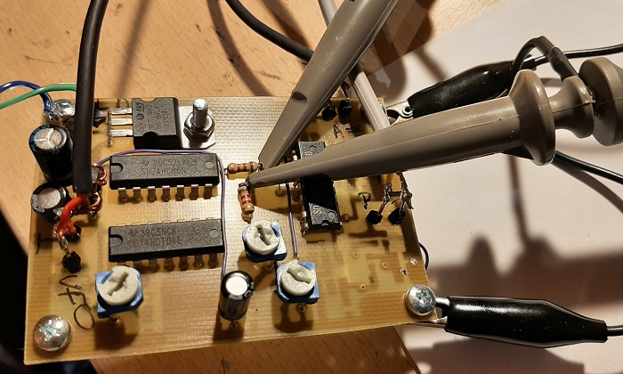

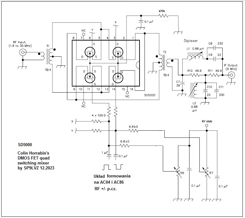

Przetestowałem zgodnie z obietnicą mixer na QUAD DMOS SD5000 (wersja na układach DIL) wg Colina Horrabina'a. Zrobiłem nieco zmodyfikowany układ z dwoma transformatorami MCL ADT2-1, kształtowanie sygnału heterodyny na HC04 i HC86 jak we wcześniejszej wersji na FST3125. Collin robił na transformatorkach o przełożeniu 4-1 i na74HC74 (co wymagało podwajania częstotliwości sygnału heterodyny). Równoważnie układu kształtowania sygnału heterodyny i poziomy polaryzacji bias SD5000 robiłem na minimum poziomu drugiej harmonicznej heterodyny.
Wyniki bardzo obiecujące - osłuchowo mniej produktów niepożądanych niż wersja H z kluczem analogowym FST3125. Moje wstępne wnioski są takie, że im pasywny układ mieszający ma prostszą strukturę, tym mieszacz pracuje czyściej.
W związku z tym że SD5000 miałem tylko jeden, a dostępne są SD5400, docelowym rozwiązaniem wydaje się być wersja HC04+HC86+SD5400.

W twojej wypowiedzi chyba mylisz dwie rzeczy. Bias jest dla DMOS-ów w SD5400 i jest reguulowany ręcznie oddzielnie dla każdej pary. On musi być regulowany chodzi o ustawienie takiego napięcia na bramkach przy ktorym klucze najlepiej przełączają. Natomiast polaryzacja CMOS HC04 jest zwiazana jest z szerokością sygnałów prostokątnych i jest ta szerokość zależna od amplitudy sygnału heterodyny. Układ pracuje od ok 200mV VFO do ... 2V więcej absolutnie nie potrzeba. Jednak pomiedzy różnymi czestotliwościami heterodyny nie powinny być tak rozbieżne napiecia. Dlatego też trzeba ustawić polaryzację CMOS by wyrównać te szerokości. Jest opcja że można by całkiem zrezygnować z polaryzacji CMOS ale wtedy musi być dobrany poziom sygnału heterodyny.
Całą kwestię równoważenia widać na oscyloskopie, ale precyzynjie można to zrobić mierząc poziom przeciekajacej drugiej harmonicznej z mieszacza na wyjściu p.cz. z mieszacza. Pomiar można zrobić bardzo prosto choćby wg wskazań S-metra obiornika nastrojonego na częstotliwość drugiej harmonicznej VFO. W zwiazku z tym że bias DMOS-ów jest rozdzielony to też wpływa na ich równoważenie. Dobranie punktów pracy mieszacza zatem się komplikuje ale jest wykonalne. Trzeba kilku powtarzajacych cię cyklucznie regulacji.
Róznica w zastosowaniu jako mieszacza SD5400 DMOS-ów a kluczy typu FST polega miedzy innymi na tej ich polaryzacji bias dzięki ktorej możemy układ dokładnie ostatecznie zrównoważyć. Jednak napiecie bias musi mieć przy tym odpowiedni poziom ok 4,6V.
Co co układu SD5000 - SD5400 to w strukturze są cztery tranzystory DMOS pracujace jako klucze. Nie znam tranzystorów DMOS które były by ich odpowiednikiem by je luzem zastosować.
W związku z tym że SD5400 są bez problemu u nas dostępne w cenie kilku zł, zrobię ostanią wersję mieszacza (płytkę) na SD5400 oraz HC04 i HC86. To będzie mieszacz do układu p.cz. na mosfetach (też z tego portalu).
