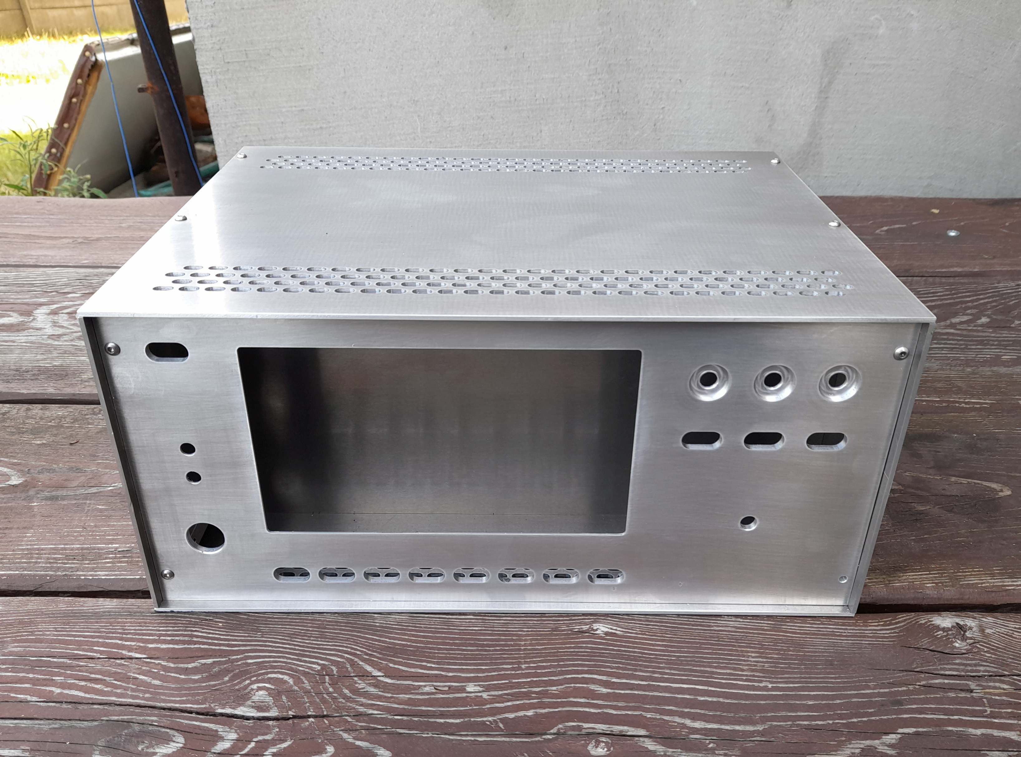

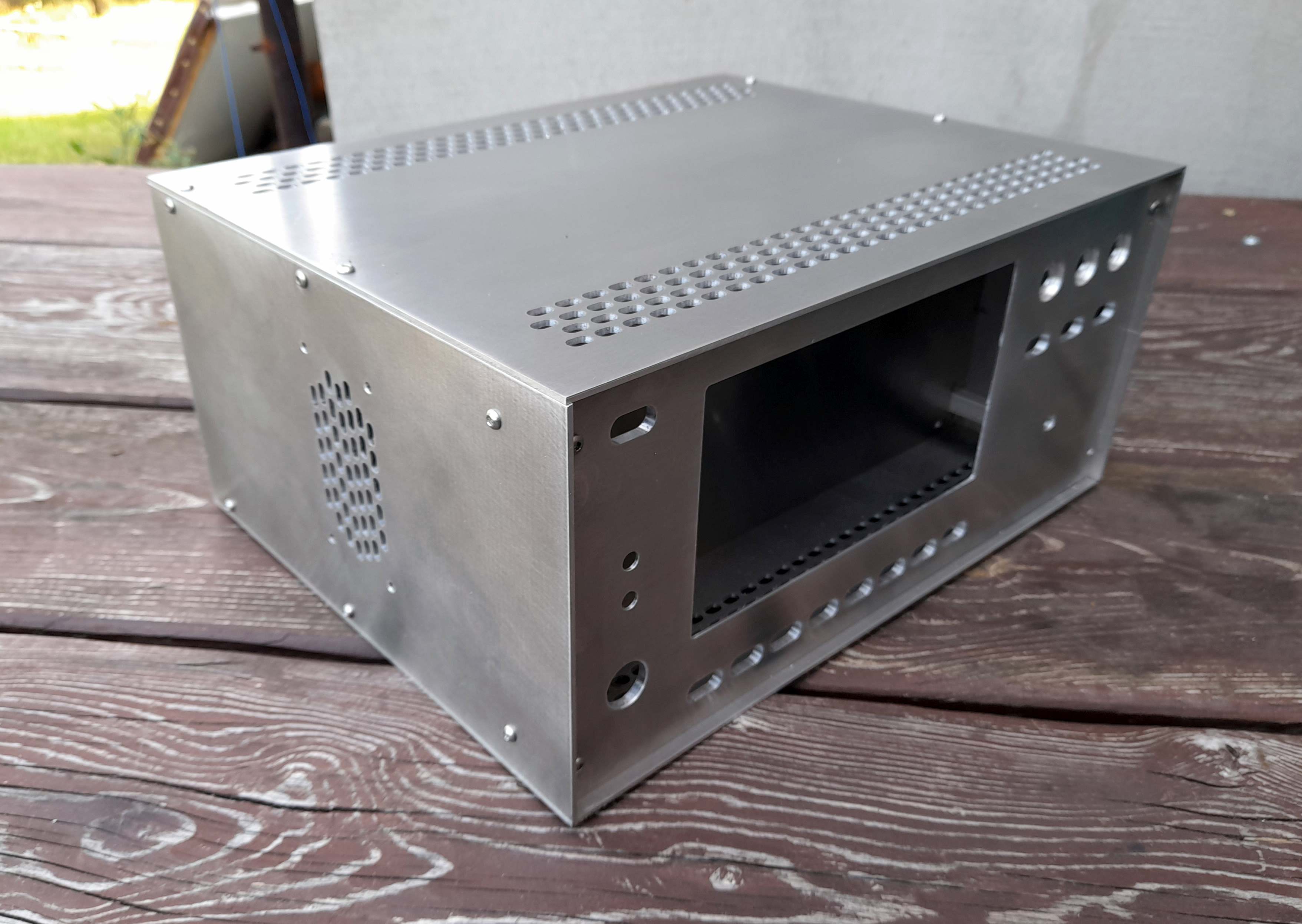

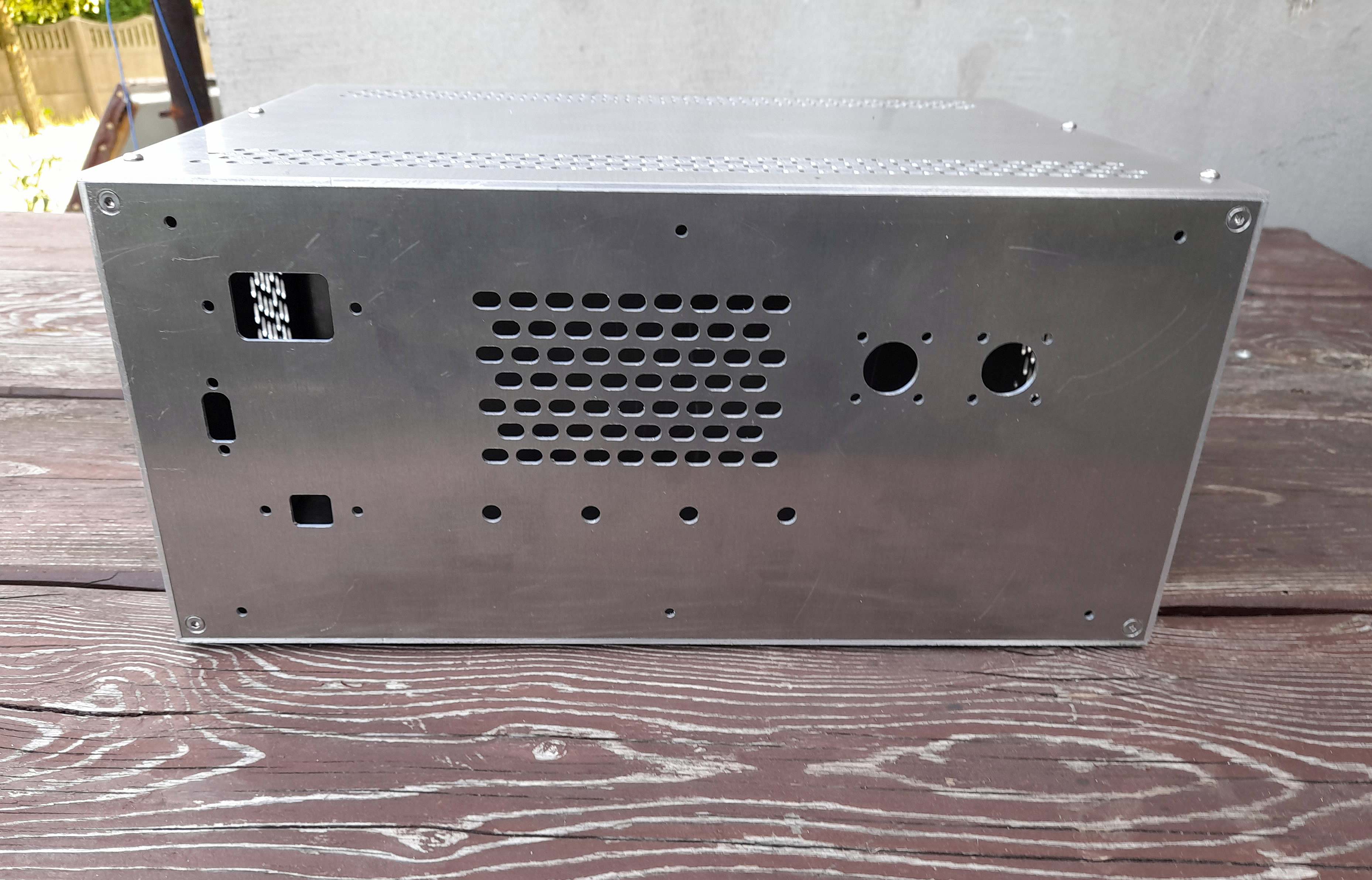

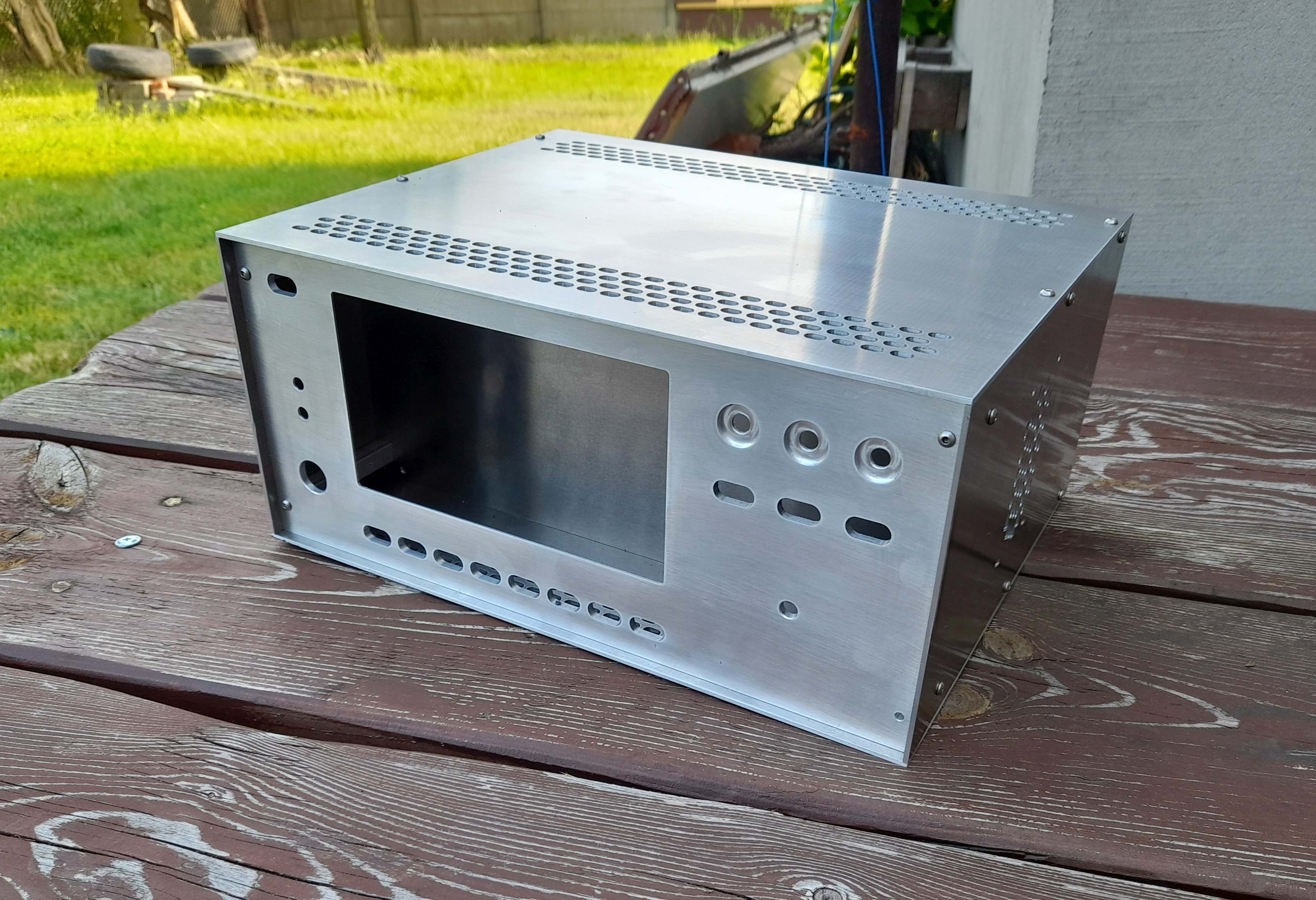

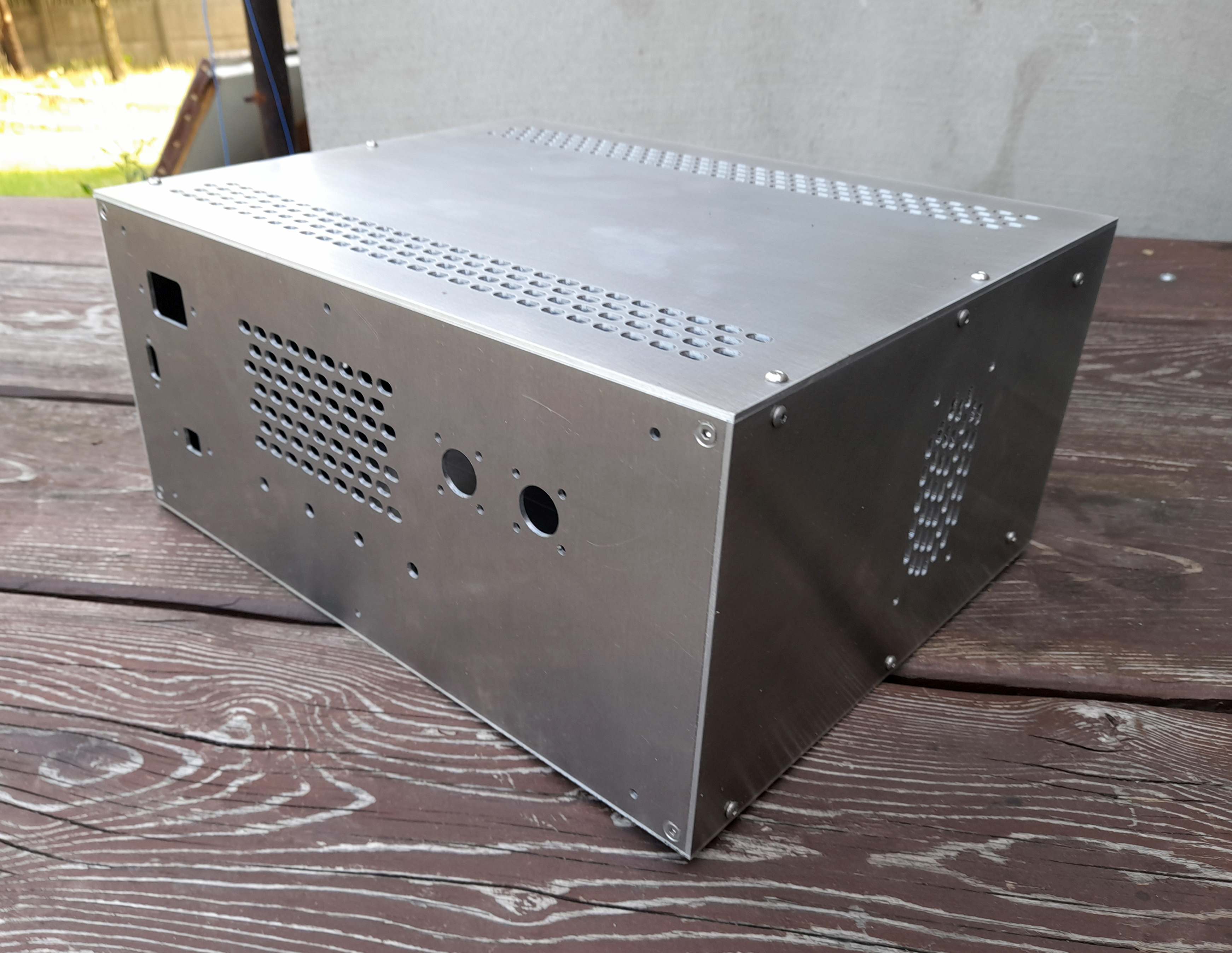

Cześć,
W załączniku przedstawiam obudowę do Wolfa 7" jaką wykonał dla mnie kolega Roman. Jeśli ktoś z Was byłby zainteresowany zamówieniem takiej obudowy może się kontaktować z kolegą Romanem pod adresem e-mail: modelarz66@gmail.com
Wojtek SQ5MGA

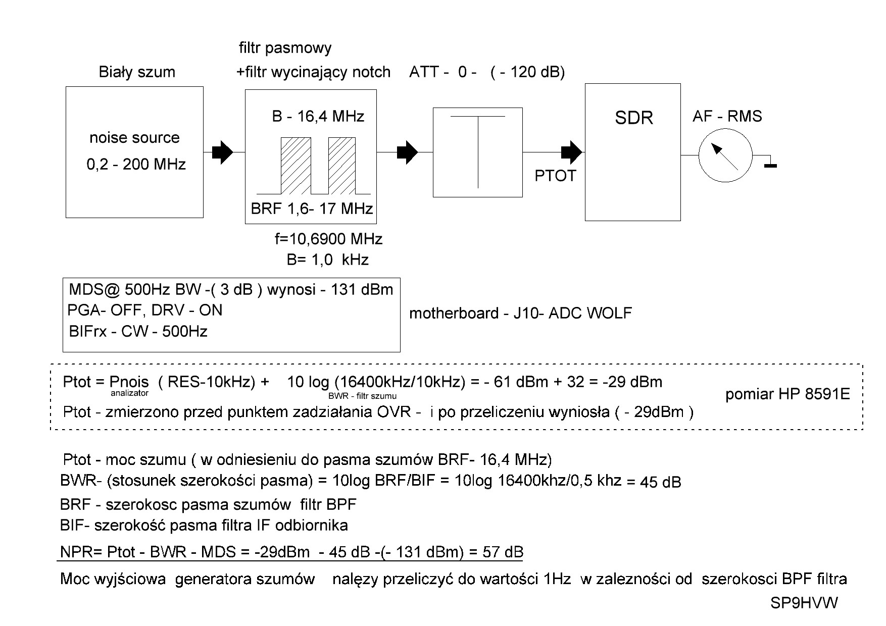

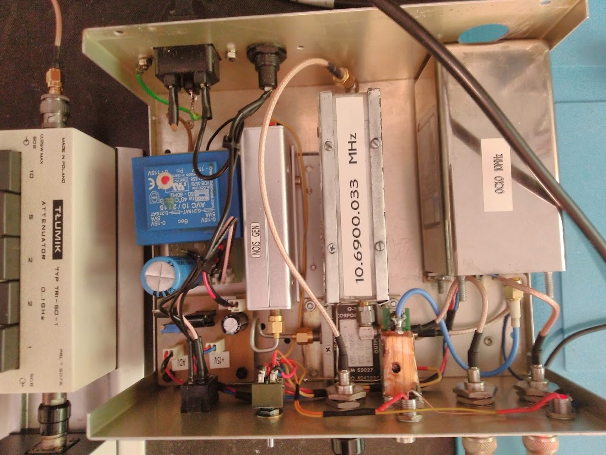

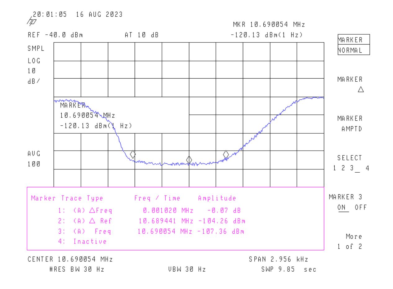

Zmontowałem układ do pomiaru metodą NPR (współczynnika mocy szumów) jest to metoda która pojawiła przy pomiarach odbiorników cyfrowych SDR.
Generator szumów - wzmacniacz 10 dB , notch filtr z filtrem pasmowym, skalibrowany tłumik. Pomocne były opracowania W7ZOI, OE3HKL, DC4KU, I2VGO.
Pomierzyłem tą metodą IC7300 - który jest trscv SDR i ma podobną konstrukcje. Na wejściu IC7300 jest 14 - bitowy przetwornik A/D LTC-2208 w Wolfie jest 16 bitowy. Pomiar zrobiłem bezpośrednio wchodząc z sygnałem ( pomijając stopień RF) na Main unit- J8 - IC7300. Wynik pomiaru to NPR 62 dB . Tak samo wchodząc sygnałem na wejście motherboard - J10 - ADC WOLF pomierzony NPR - 57 dB.
Zastanawiam się czy kupiony na ali - LTC 2208 - jest przetwornikiem 16 bitowym.
Zakup u markowych przedstawicieli wiąże się z większym wydatkiem ale ten element decyduje o maksymalnych parametrach trscv. Zamieszczam zdjęcia urządzenia i obliczenia.
Pozdrawiam Józef

W Burzeninie miałem możliwość zrobienia pomiaru Wolfa od Maćka SP5CGI. Wynik NPR był taki sam ( LTC 2208 Maciek kupił w Mauserze ) i wg mnie są to ADC - 14 bitowe - wynik porównywalny do IC7300 gdzie siedzi LTC2208 - 14 bitowy.
pozdrawiam Józef
