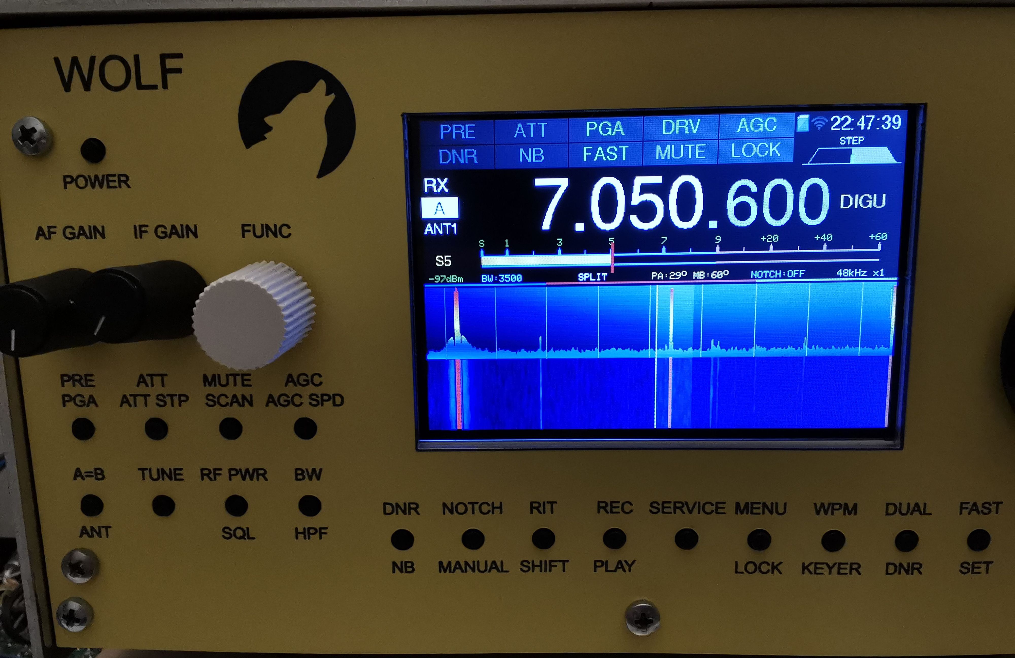

Podałem sygnał dwutonowy z odstępem 20kHz (taki miałem) 7010kHz i 7030kHz.
Podstawowe sygnały ustawiłem poziom tłumikiem na -23dBm:
i na 7050 pojawił się sygnał -97 dBm:
PGA i DRV włączone (wzmacniacze przed ADC i w PGA). LNA wyłączony.

Dziękuję za pomiary, myślę że są osoby tym zainteresowane. W wersji na odstęp 20Khz też się mierzy, ale więcej informacji o jakości odbiornika dałby pomiar DR3 z odstępem 2kHz. Do oceny zakresu dynamiki potrzebna by była jeszcze informacja ile wynosi podłoga szumów odbiornika? Wg. przeliczonych pomiarów -23dBm to jest 59+50dB (co widać na zdjęciu i to by się zgadzało). Przydało by się jeszcze raz zrobić pomiar gdy sygnał zakłócający wychodzi z podłogi szumów, bo poziom -97dBm to jest S5 - czyli bardzo duży poziom zakłócenia. Trzeba by podać niższy sygnał z generatorów na poziomie gdy zakłócenie wychodzi z podłogi szumów. Problem tylko jest taki czy podłoga szumów przy podaniu tych dwóch sygnałów jest taka sama jak bez sygnałów testowych. Czyli problem szumów generatora (czy generatory kwarcowe?). Czy był byś uprzejmy zrobić taki pomiar?

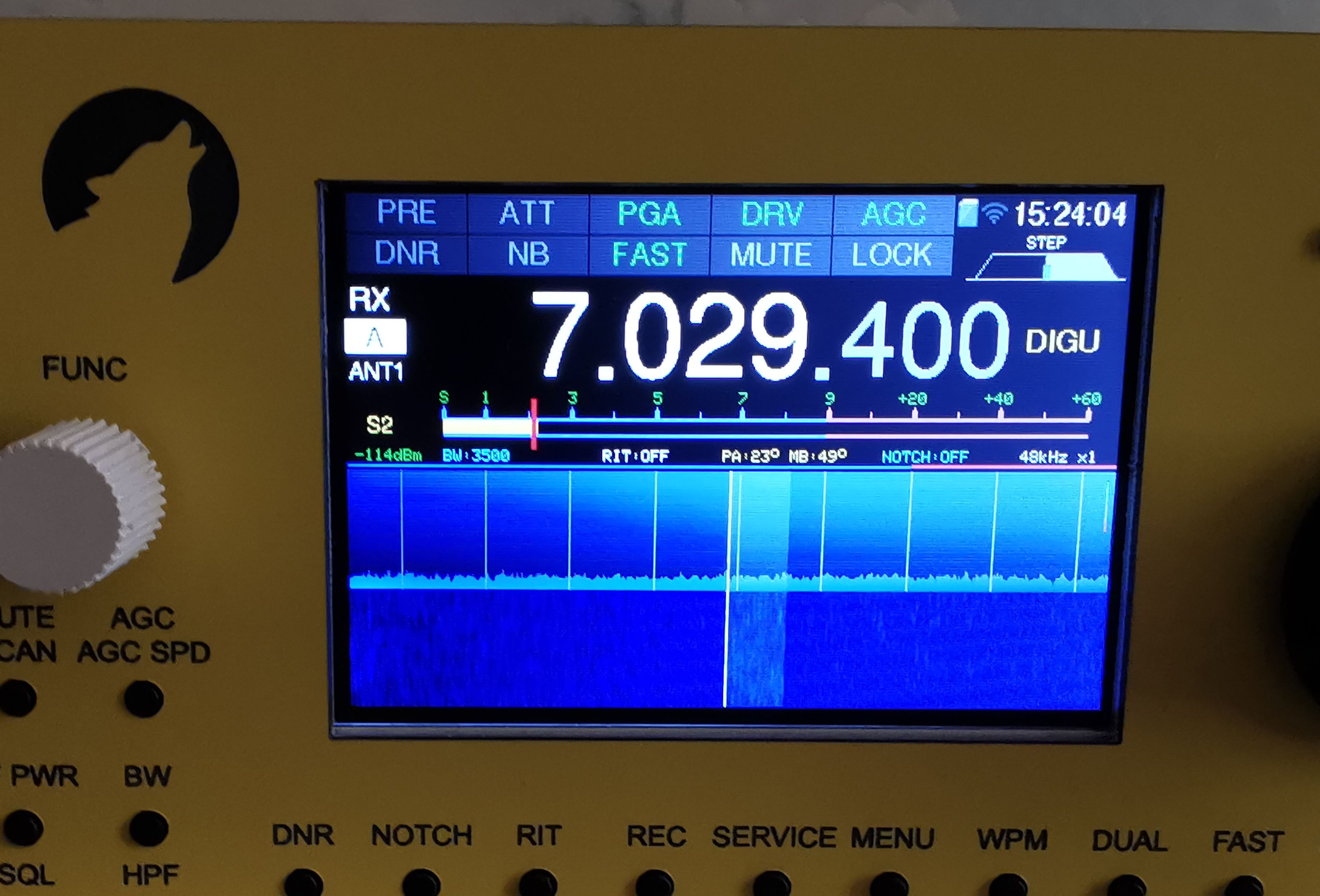

Drobiazg. Nie mam takich kwarców (chyba). Do pomiarów użyłem dwóch generatorów kwarcowych połączonych przez sumator (mostek) taki, jaki używało się z NWT do pomiaru SWR:

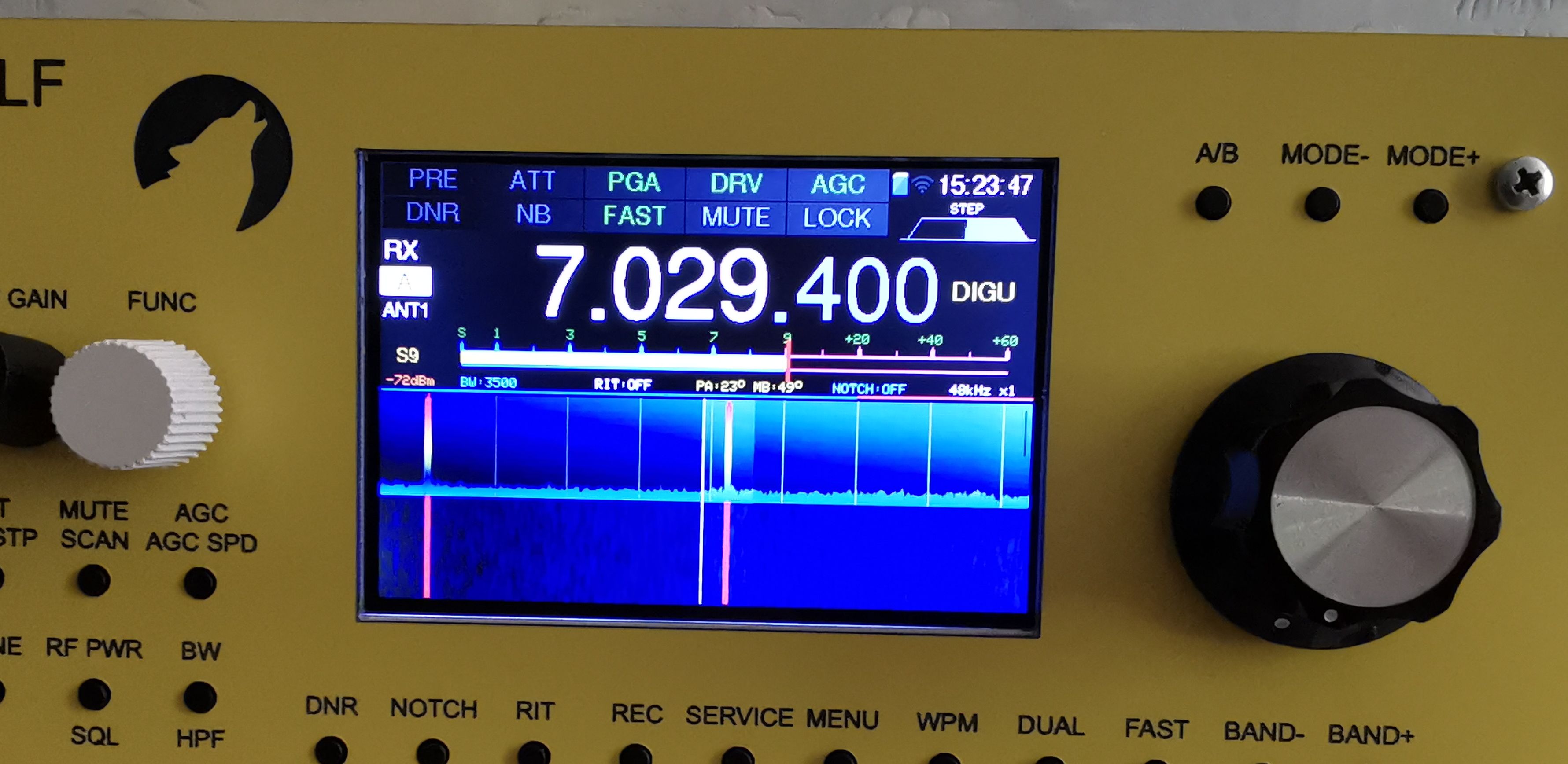

Zmniejszyłem poziom do około S9 (-72dBm):

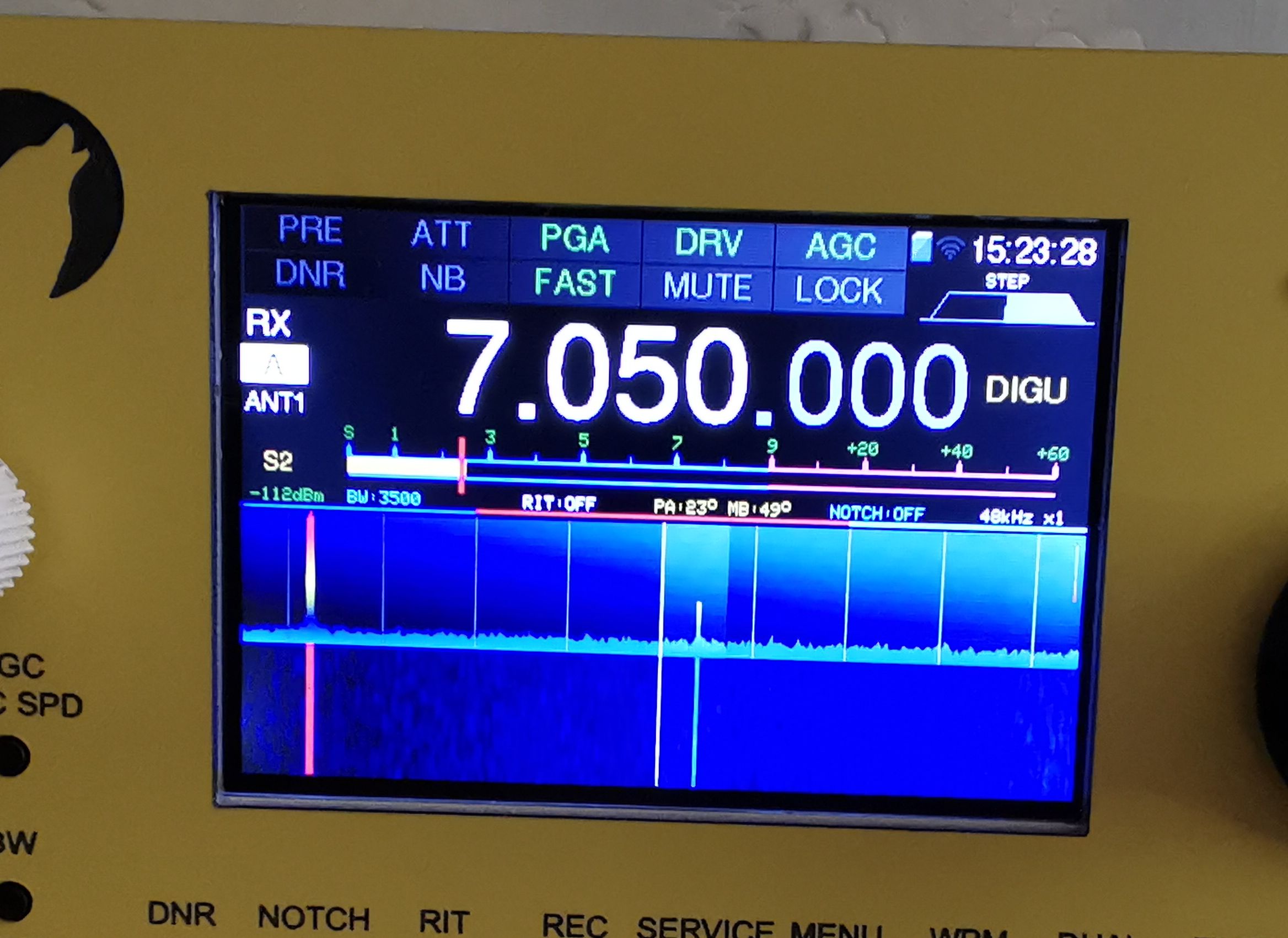

i w efekcie sygnał niepożądany wyszedł -112dBm
Pasmo wynosi 3,5kHz.
Tło wynosi -114dBm i jest takie samo przy włączonych jak i wyłączonych generatorach.
Próbowałem znaleźć jakąś zależność sygnału intermodulacyjnego od poziomu ;-). Dziwne to jest: zwiększam poziom o 10dB i w/w rośnie o 14dB, zwiększam o kolejne 10dB i w/w rośnie o 4dB, zwiększam o kolejne 10dB i nie rośnie, zwiększam o kolejne 10dB i w/w spada o 4dB, po kolejnym zwiększeniu o 10dB znowu w/w spada o 4dB. Po kolejnym zwiększeniu odbiornik nie wytrzymuje takiego poziomu.

Zawęź pasmo odbiornika bo widać spory przyrost prążka jak na zmianę z -114 na -112dBm.
