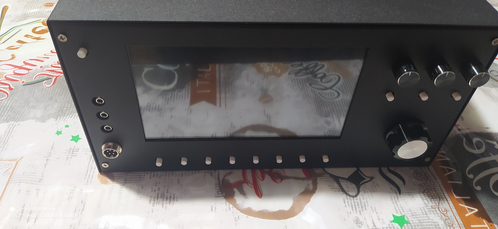

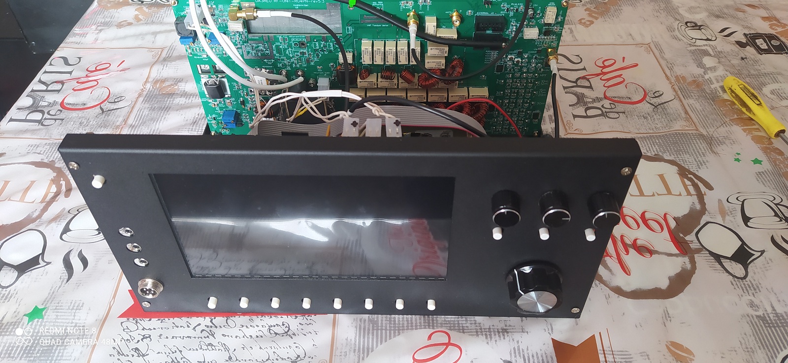

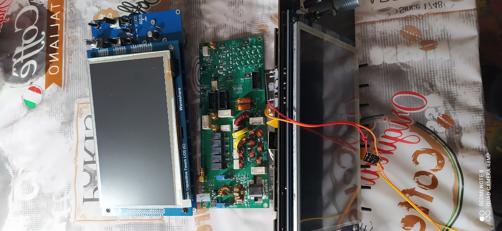

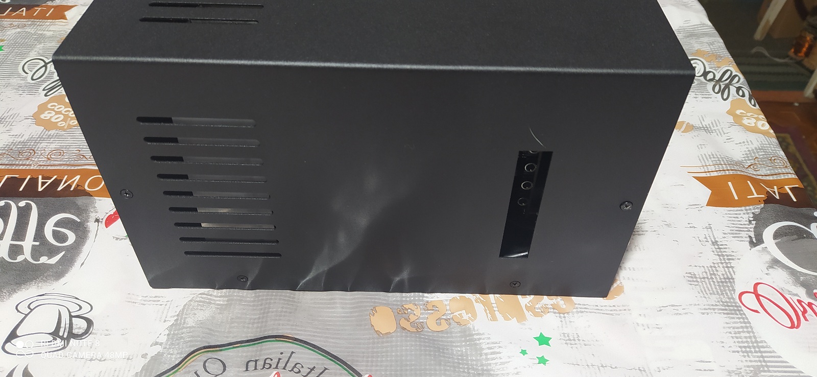

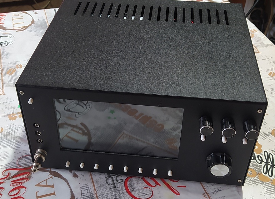

Chciałbym przedstawić w jaki sposób stałem się posiadaczem Wolfa wersji 20 W z AT.Jako że nie mam doświadczenia z montażem SMD poszukałem na forach kogoś kto może taki montaż wykonać. Tak trafiłem na stronę ukraińską https://ur8lv.com/ i ogłoszenie kolegi Władka UZ5DM jego mail: sdrhamradio@hotmail.com Władek obiecał wykonać taki montaż ze swoich elementów.Odpadło kilka problemów,montaż, zakup nietrafionych elementów/malowanek/ itp.Trwało to trochę czasu bowiem w trakcie prac zmieniały się priorytety jak ma wyglądać końcowy model radia.Kilka dni temu otrzymałem paczkę z Ukrainy ze zmontowanymi i uruchomionymi płytkami Wolfa 20W AT.Zaczynam montaż w obudowie, a to już sama przyjemność.Władek zaproponował też następnie montaż Wolfa 100 W w obudowie jego projektu. Z czego skorzystam.Zdjęcia płytek Wolfa 20W/AT i realizacje obudowy projektu UZ5DM na zdjęciach. Polecam kolegom którzy tak jak ja mają problem z montażem SMD. İmage İmage İmage İmage İmage

Ok , fajna opcja , tylko,że na 1zdjęciu jest inna wersja a na 3 zdjęciu to nie jest Wolf 20W , tylko wersja 100W z płytą RF w ver 5.3, to o co tu chodzi, jakaś pomyłka ?

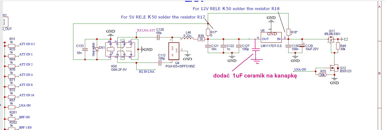

Składam moduł big - RF 100W - zauważyłem że wzm. ( LNA - PGA103 się wzbudza - oscyluje f- 1MHz - 1,5V pp ) aby to wyeliminować należy dołożyć kondensator 1uF w zasilaniu PGA103- ceramik 0805 - X7R- 1uF. Mini -Circuits producent PGA103 opublikował w nocie techniczne AN-60-064 jak poprawić stabilność przy f < 100MHz.
Opis pomiaru układów wejściowych znalazłem w sieci - jako notatkę -XLS
( bez szczegółów pomiaru). Jak poskładam moduł RF postaram się zrobić podstawowe pomiary.

Odnosząc się do postu 546 Bolku 1 zdjęcie przedstawia wersję 20 Watową pozostałe zdjęcia to jest wersja 100 Watt, właśnie ten SDR co przedstawiasz na zdjęciach od 2 do 5 przebywa u mnie na biurku,który trafił do mnie do całej konfiguracji i naprawy. A zamówił tego WOLFA mój kolega z 4 okręgu,przyszedł z Ukrainy ten WOLF do mojego kolegi bez kabla zasilającego bez mikrofonu nie wspominając że w środku obudowy nie ma żadnego ekranu,mi się wydaje że jak coś zamawiasz to kupujesz wszystko w komplecie to tak na marginesie,trzeba jeszcze trzeba zwrócić uwagę na obudowę gdzie jest otwór w obudowie na kartę micro SD ???? następna sprawa nie zastosowano cichych wentylatorów które buczą.
