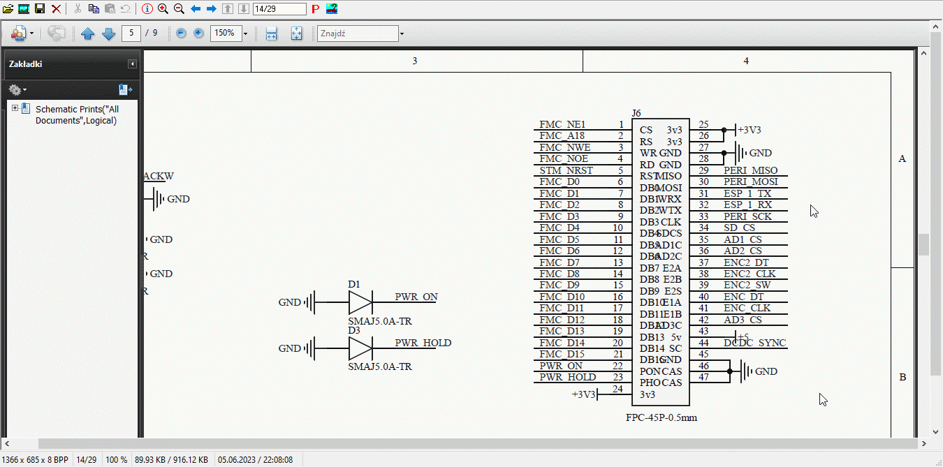

Też potrzebuję pomocy.
Mam dwie kompletne płyty Motherboard.
Jedna działa.Druga załącza przyciskiem power biały ekran.Ekran w czasie paru sekund powoli przygasa.
Skoro jedna działa a druga nie sprawa wydaje się prosta,ale niestety nie.
Postanowiłem sprawdzić napięcia na pasku 45-pinowym.
Znalazłem różnicę tylko na jednym pinie paska.Jest to pin 32 ESP 1 Rx (to pin 64 PC7 na stm32)
Na działającej pcb pin32 ma 0,12V,a na niedziałającej pcb ma 1,38V.
Czy to może być powodem braku obrazu.
Dla porównania na pin 31- ESP 1 Tx na obu płytach namierzyłem 3,26V
Pytanie,co mogę zrobić,jaki pin wejściowy na stm32 to ustawia ?
(Ten post był ostatnio modyfikowany: 05-06-2023 22:10 przez SP6AUO.)

Dzień Dobry. Czy jest różnica w poborze pradu pomiędzy płytami? STM32 poprawnie programuje sie przez USB?

Jakaś niewielka różnica prądowa występuje.
Chwilowo nic nie dłubię.Onkologia i chemia mnie rozłożyła zdrowotnie.
Jak mi się uda i zdrowie pozwoli to porobię pomiary na stm32.
