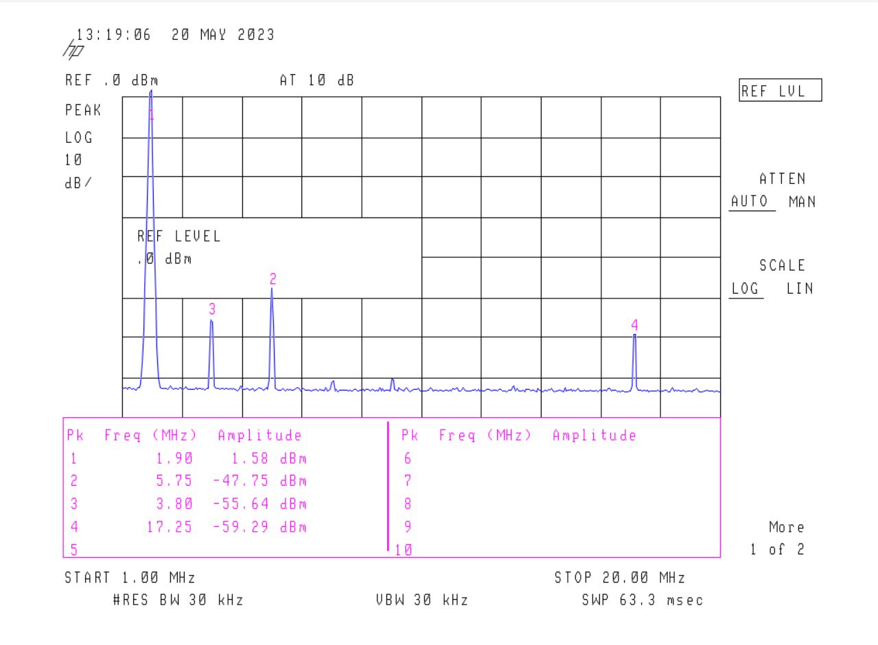

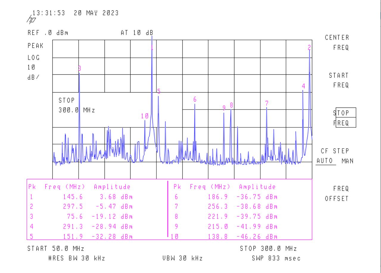

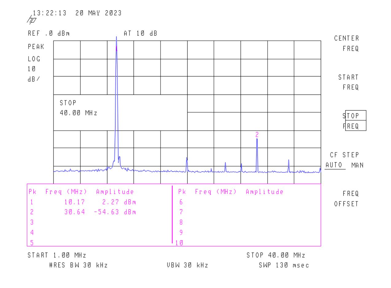

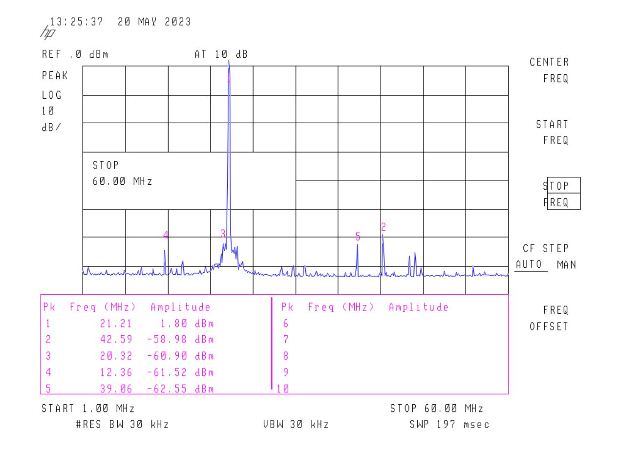

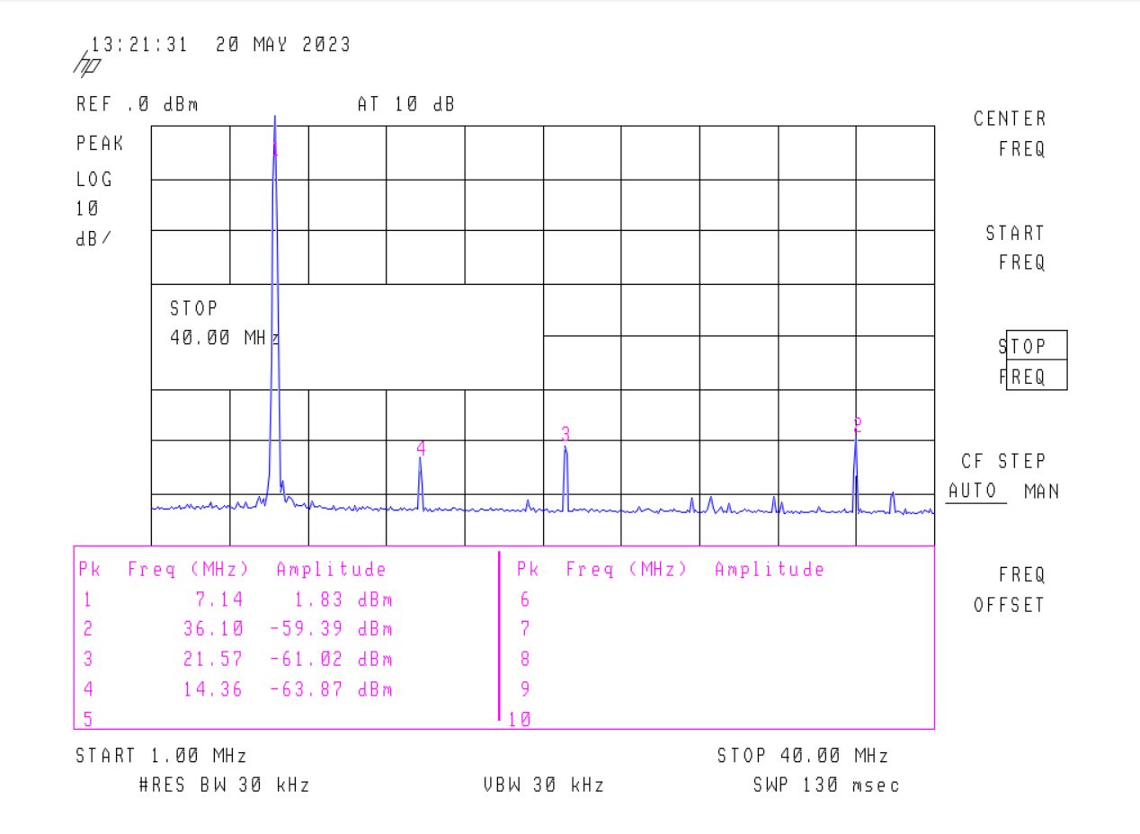

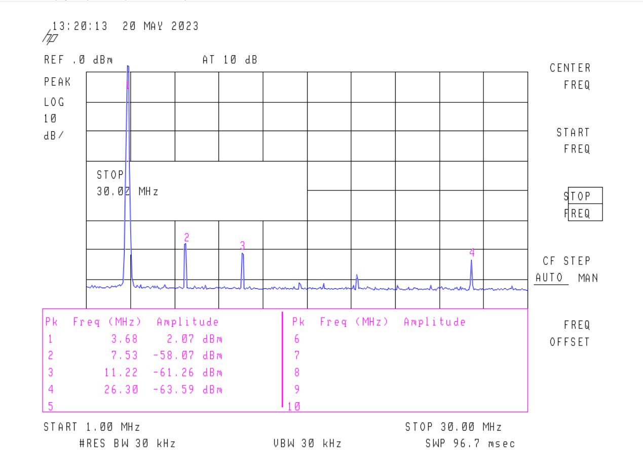

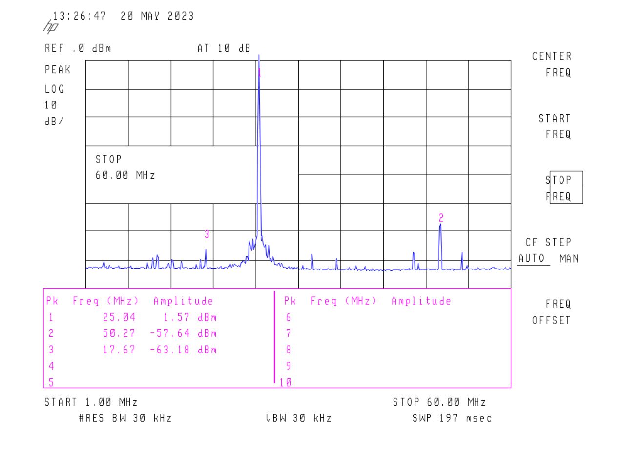

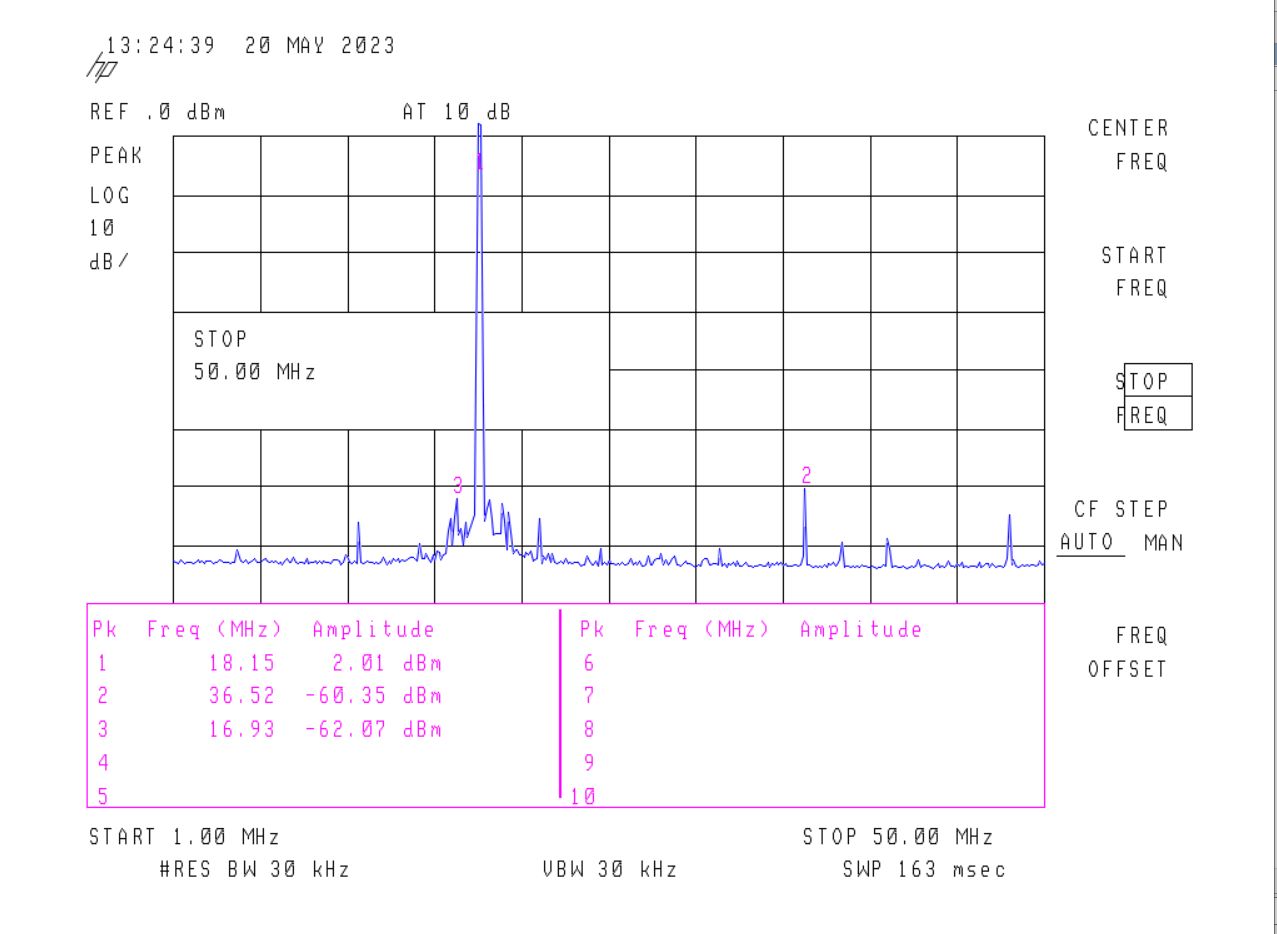

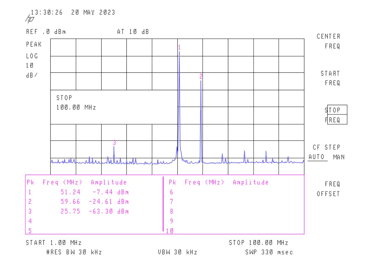

Pomiar tego co jest na wyjściu do - RF unit J9 DAC rev5.3 - z motherboarda gniazdo J9- DAC-OUT , power 30%, zał funkcja TUNE. Analizator HP-8591E

Wygląda obiecująco...jedynie te UKFy trochę blado...
oby w dalszych stopniach tego nie popsuć to bedzie dobrze.

Na jakiej częstotliwości pracuje DAC? Pytam bo na 6m widać bardzo blisko silny alias.

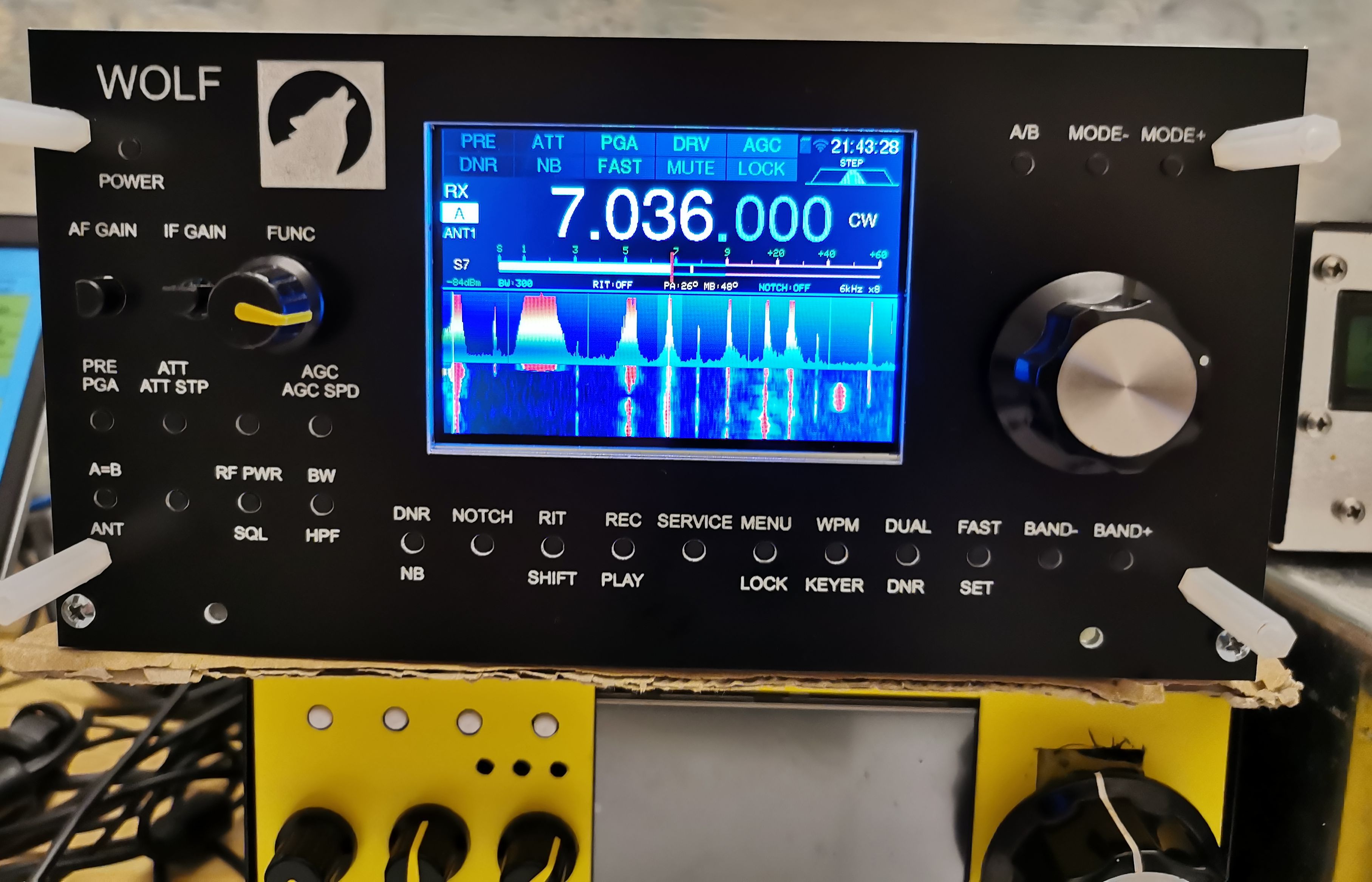

Jeszcze jeden Wolf do kolekcji (podczas pracy w WPX Contest).
pozdrawiam
Witek.
