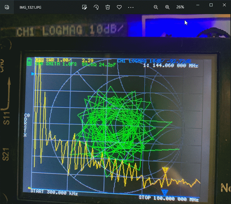

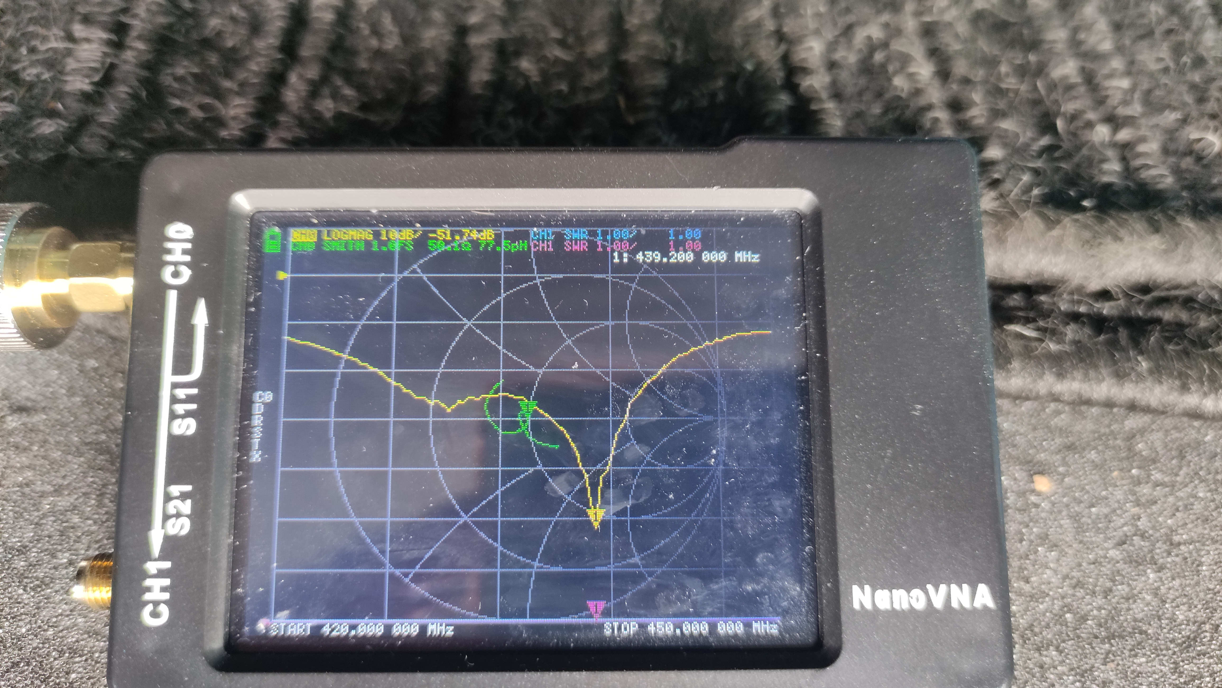

Grzegorzu, z tymi analizatorami sprzedawane jest zestaw kalibracyjny na złączach SMA (SOLT), jego jakość akurat do nanoVNA jest wystarczająca. Jeśli masz możliwość sprawdź u kogoś obciążenie 50ohm (SMA), dopiero potem jak będziesz miał pewność że zestaw kalibracyjny jest ok, sprawdź tą "przejściówkę" i ten terminator BNC ze zdjęcia.
Mnie to wygląda na błąd kalibracji.
Już to kiedyś pisałem w innym wątku - analizator wektorowy jest tak dobry jak jego kalibracja, a skalibrować można wszystko - to tylko matematyka.
73 Sławek

Do pomiaru podczepiasz przejściówkę i rezystor 50om.
Czym zwierasz CH0 z CH1 w czasie kalibracji.
Jaką zworę stosujesz przy kalibracji której nie widzę przy pomiarze.

Zestaw mogę sprawdzić na Max6, ale tylko do 180MHz, bo tego do 500MHz nie udało mi się kupić u producenta, gdyż podobno się nie opłaca produkcja. Zestaw kalibracyjny jest oryginalny. Wszystko robione tak jak instrukcja podaje. I te skany które wkleiłem potwierdzają, że kalibracja jest ok dla gołego gniazda CH0.
Niestety podłączając realną przejściówkę ( prawdopodobnie i tak chińskiej produkcji, pomimo kupna w kraju) lub realny przewód (przeważnie RGF58, RG174, RG316) wychodzi jak wychodzi.
Tu pozostaje jeszcze sprawa, jeżeli kalibrować to do którego momentu poskładać układ. Nie da się bez jakiejś przejściówki podłączyć rezystora kalibracyjnego, która później musi być usunięta, by zmierzyć to co chcę zmierzyć.
@Andrzej.
Zwieram oryginalnym przewodem dostarczonym w komplecie. Robiąc kalibrację z przejściówką lub dodatkowym przewodem cały czas wykorzystuję rezystor i dodatkowo do tej przejściówki lub przewodu przewód zestawu do połączenia CH0 z CH1. Rezystor kalibracyjny jest jaki jest, ale nie widzę powodów by się jego czepiać. Zobacz, że trzy punkty charakterystyczne dla kalibracji są w dobrych miejscach na wykresie, więc uważam, że kalibracja przeszła pomyślnie.
I teraz najważniejsze.

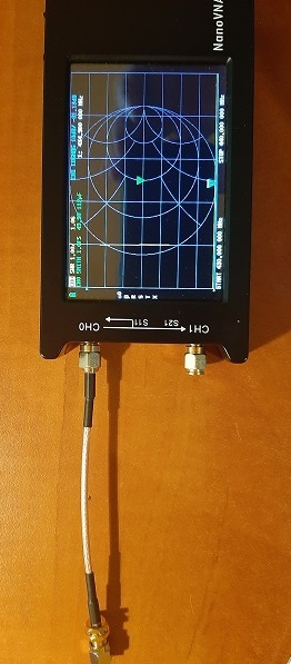

Rezystor w oprawie BNC, który ma podobno (nie wiem ile, dlatego go sprawdzam) R=50ohm podłączony przez 2cm przejściówki pokazuje już 57ohm i przy połączeniu przez przewód nawet 62ohm, ale po kalibracji vna z przejściówką lub przewodem już prawidłowo w okolicy 50 ohm.
Jeżeli długość tych połączeń nie ma znaczenia (a rezystor ma 50ohm) to znaczy, że vna jest do dupy. Big Grin
Albo vna jet ok, a rezystor na wigilijna choinkę radiowca. AngelTongue
Zwróćcie uwagę, że jest sytuacja, że SWR jest w okolicy 1,25 a analizator pokazuje R=50,5ohm. Jakbym polegał tylko na wskazaniu SWR, to z automatu rezystor ląduje w śmietniku, albo na choince. Big Grin
Czy słusznie?
Pozdrawiam Grzegorz.
(Ten post był ostatnio modyfikowany: 23-04-2023 22:21 przez SQ6ILB.)

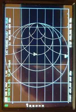

(23-04-2023 21:36)SQ6ILB napisał(a):  Zwróćcie uwagę, że jest sytuacja, że SWR jest w okolicy 1,25 a analizator pokazuje R=50,5ohm. Jakbym polegał tylko na wskazaniu SWR, to z automatu rezystor ląduje w śmietniku, albo na choince. Big Grin
Czy słusznie?
Nie. SWR 1:1.0 to 50ohm+j0, nie uwzględniasz tego że masz składową indukcyjną dla tego pomiaru- Twój kursor znajduje się powyżej poziomej linii środkowej na wykresie Smitha. W skrócie cały ten okrąg na środku wykresu smith'a ma 50 ohm ale SWR 1:1 jest tylko na środku tej poziomej linii - zwróć uwagę na zdjęcia Piotra gdzie się kursor znajduje.
Wniosek: rezystor i/lub przejściówka do śmietnika.
73 Sławek

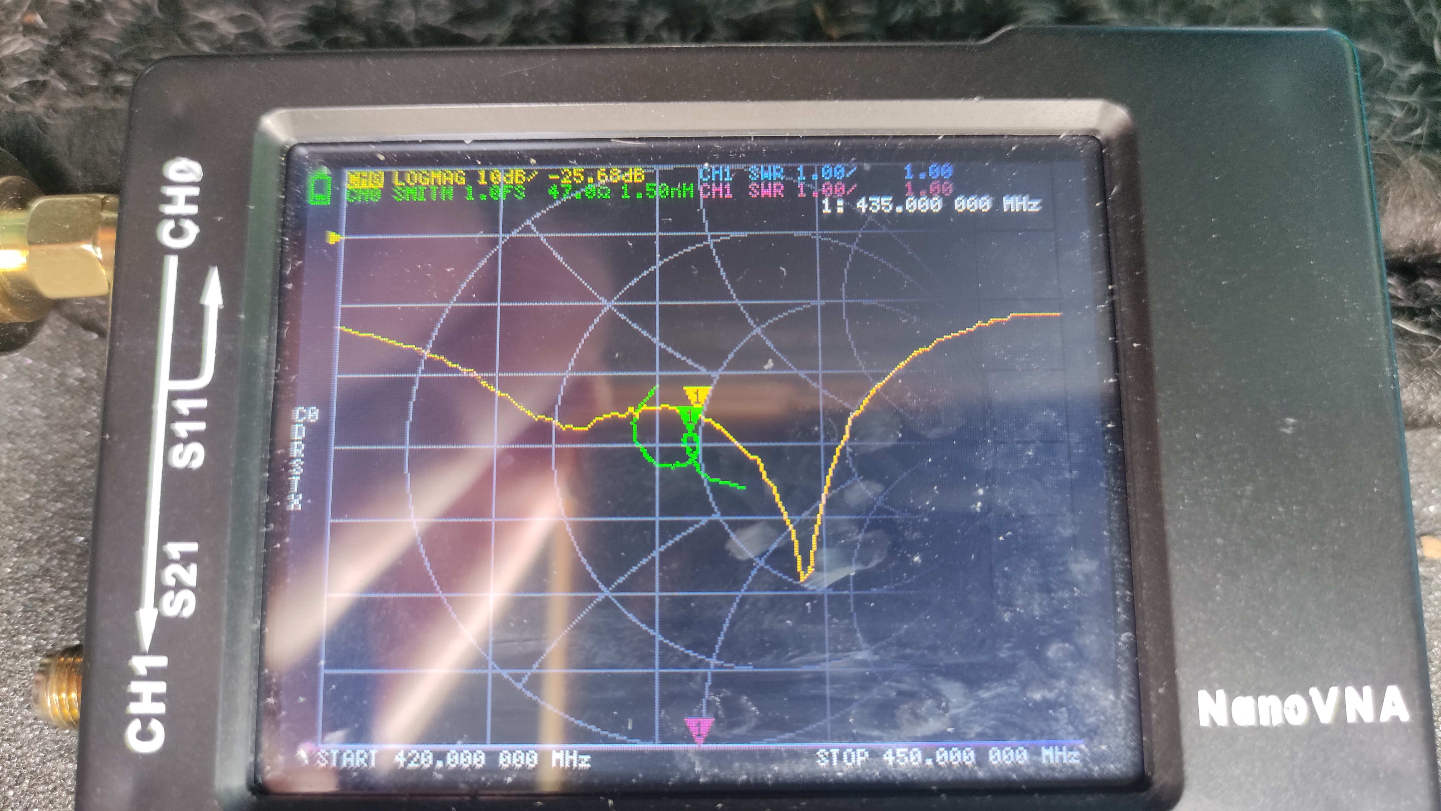

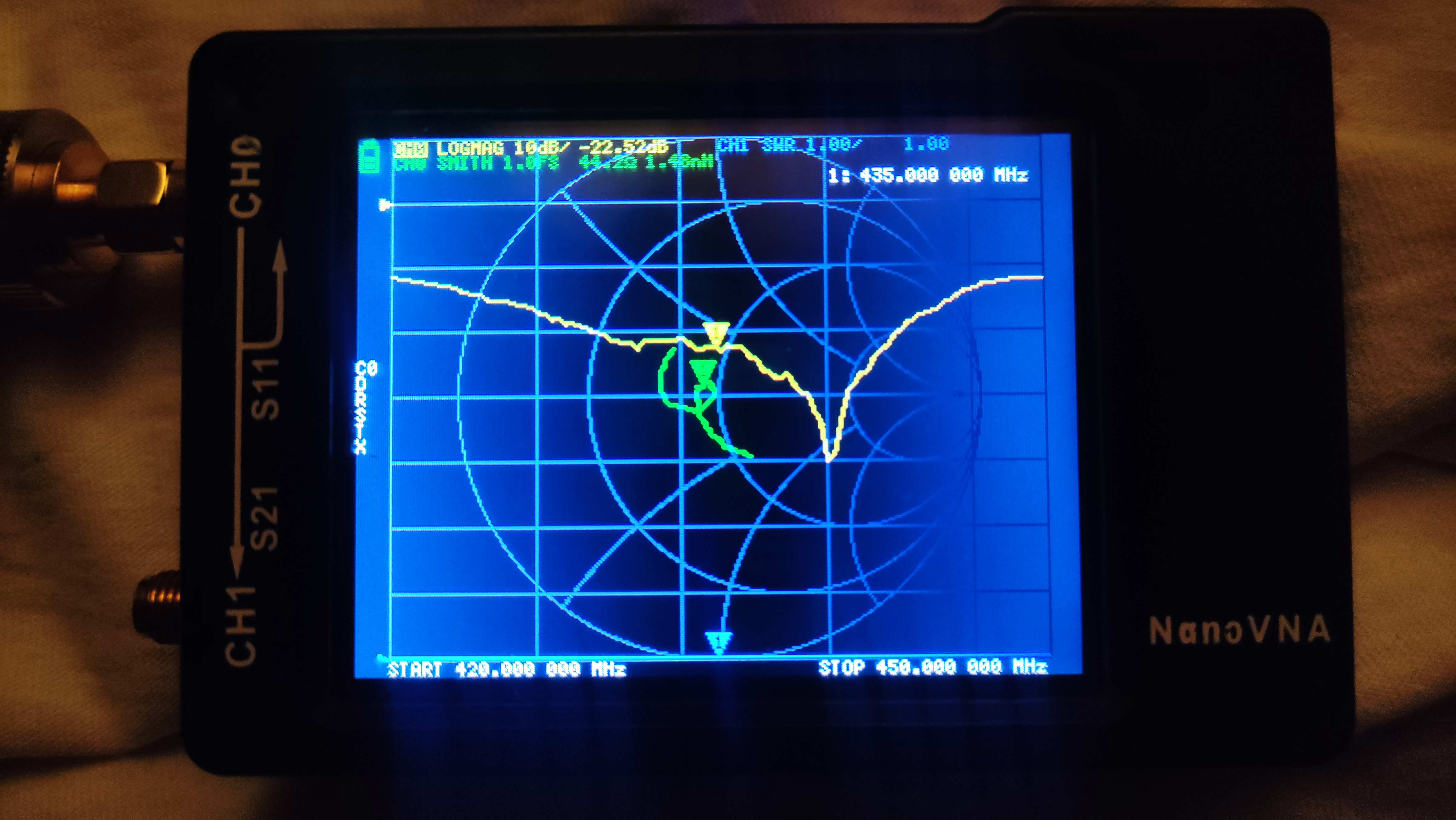

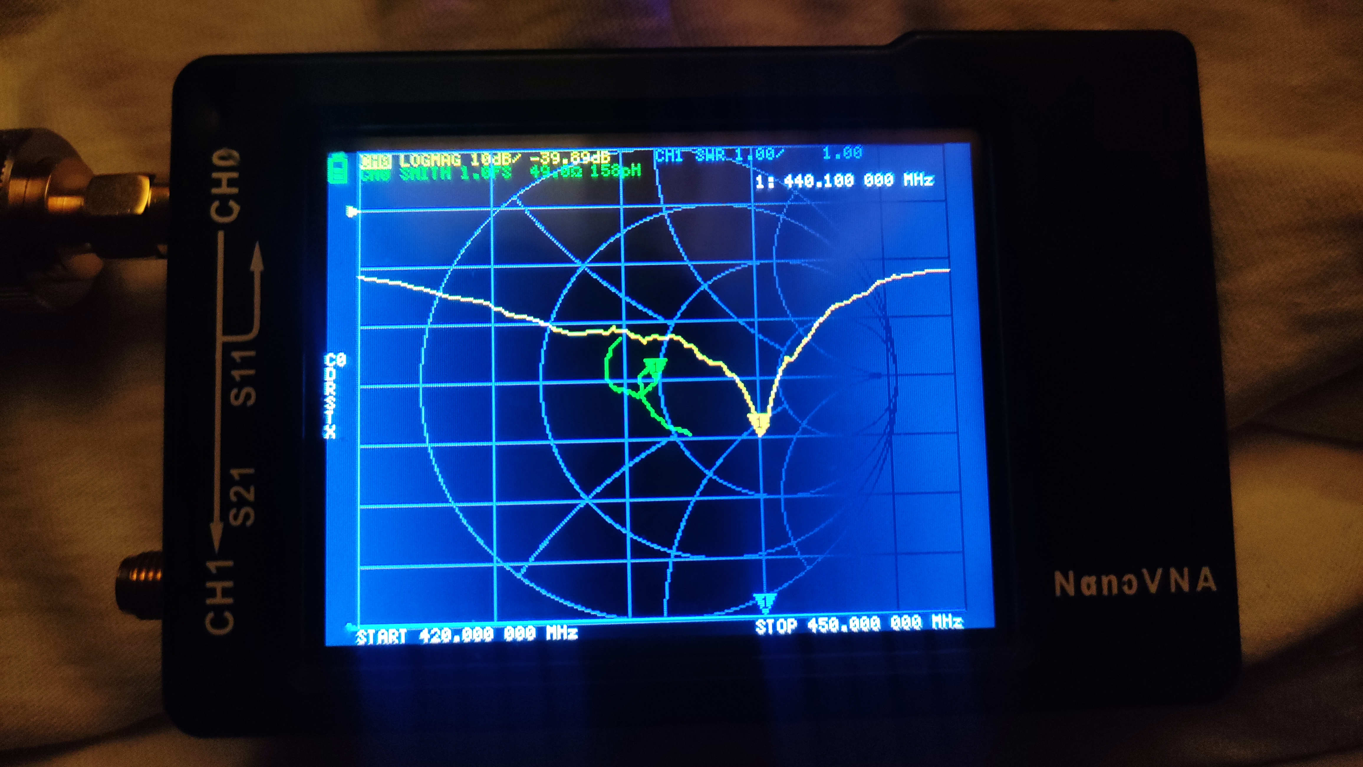

Nie koniecznie bardzo dokładne pomiary. Bardziej to, że widzę różnice i staram się wiedzieć co i gdzie wprowadza mi te różnice. Ja nie mam warunków idealnych i na balkonie o długości niecałych 5m trzeba upchnąć kilka anten. I te upchnięcie powoduje, że pomiary w miejscu docelowym to zlepek wszystkich możliwych minusów, które psują anteny, a nie tylko ziemia. Wink Ale to co mierzę na balkonie to właśnie czysty realizm.
Byłem dzisiaj na górce z anteną. Przestrzeń otwarta, antena w polaryzacji H, na wysokości 2,2m, najbliżej byłem ja ok. 2m od anteny. Miało być na 438,7MHz.
Poniżej zdjęcia. Na górce.
Ta sama antena, na balkonie. Analizator kalibrowany tak samo, więc mogę śmiało z nim i anteną wrócić na górkę i powtórzyć pomiar (ale nie wiem kiedy Big Grin).
Różnica jest i w częstotliwości dołka R.L. i w rezystancji anteny. Mi to co wyszło pasuje. Ale jakbym chciał się czepiać, to na balkonie rezystancja 44ohm by nie przeszła i bym dalej walczył. I załóżmy, że coś bym wywalczył.
To co by pokazał analizator na górce po takiej walce?
I to chyba tyle pomiarów na dzień dzisiejszy z anteną na 70cm.
Została jeszcze nieszczęsna 'wzorcowa" KD na HF.
Dalej nie rozumiem tych miniatur poniżej, ale nic to.

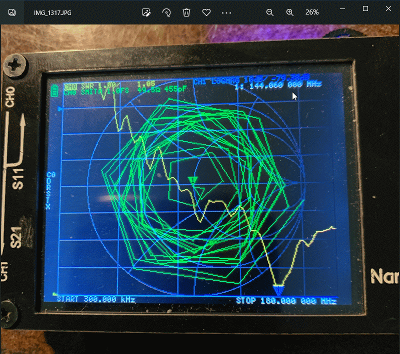

RE: Poprawny pomiar anten

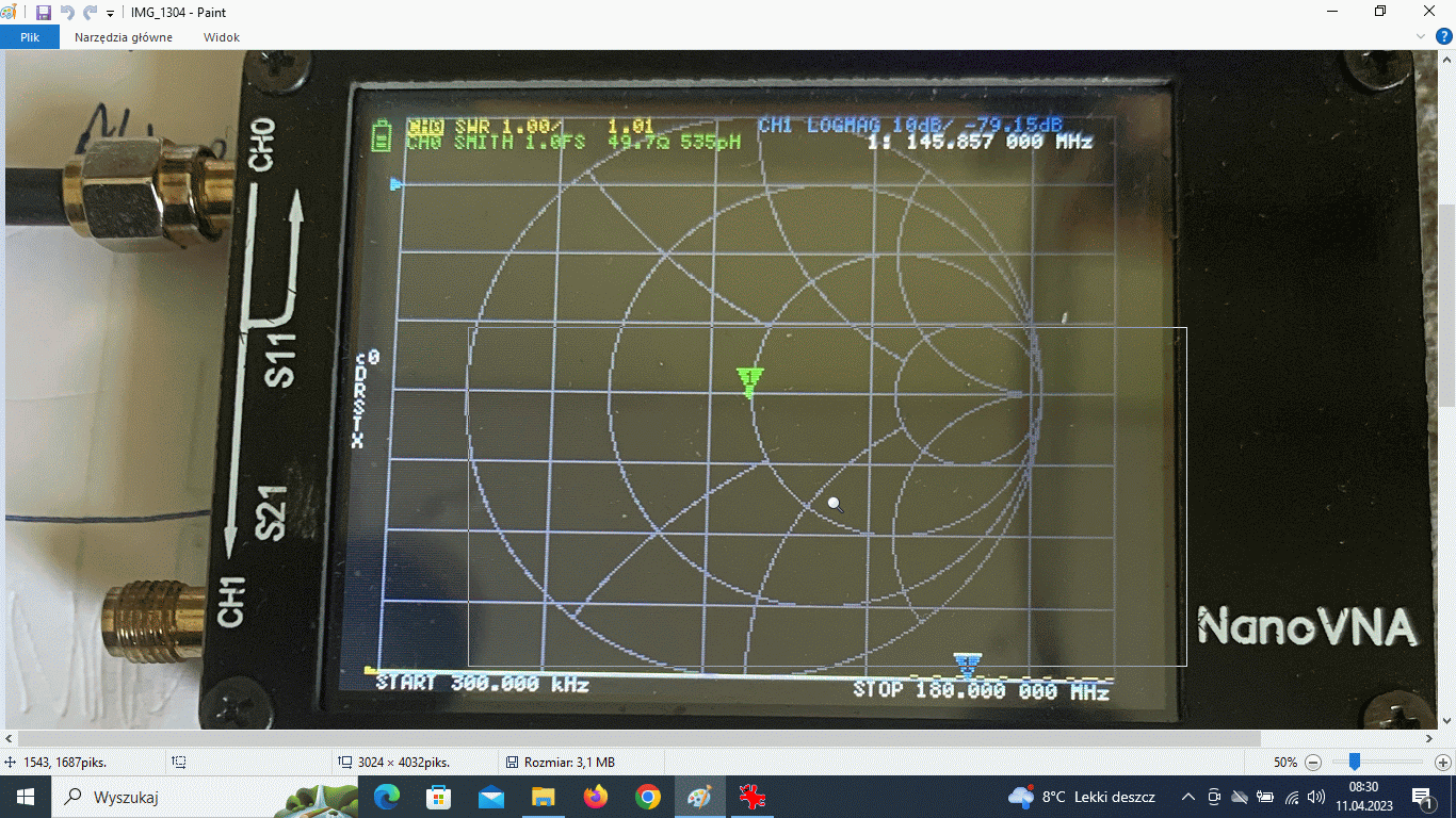

"Przy kalibracji zwieram oryginalnym przewodem dostarczonym w komplecie."
A,przy pomiarze go wyrzucam.Ten kabelek ma swoje parametry,które są uwzględniane,zwłaszcza na 430MHz.
Pomiar bez kabelka wychodzi byle jak.
Tak wychodzi pomiar 50om na 22metrowym kablu.
Marker stoi na 145,857MHz.
Pod niebieskim markerem jest żółty od swr.
Zapomniałem wyłączyć niebieski CH1
(Ten post był ostatnio modyfikowany: 24-04-2023 6:39 przez SP6AUO.)

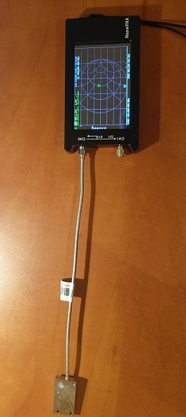

Sławek,da się to jakoś rozsądnie wytłumaczyć:
Do pomiaru użyłem antenę diamond X510 z kablem 22metry.
Pierwszy pomiar wykonałem po kalibracji z 20cm kabelkiem.
Drugi pomiar wykonałem po kalibracji z 22metrowym kablem.
İmage , İmage ,. İmage
Jak wytłumaczyć różnicę między tymi pomiarami.
To jest ta sama antena + ten sam kabel zasilający 22metrowy.
Co wynika z pierwszego pomiaru,nic
Co wynika z drugiego pomiaru,mam porządny zestaw na 2m
Ten trzeci to pomiar 50om na końcu skalibrowanego kabla 22metry .
(Ten post był ostatnio modyfikowany: 24-04-2023 15:26 przez SP6AUO.)
