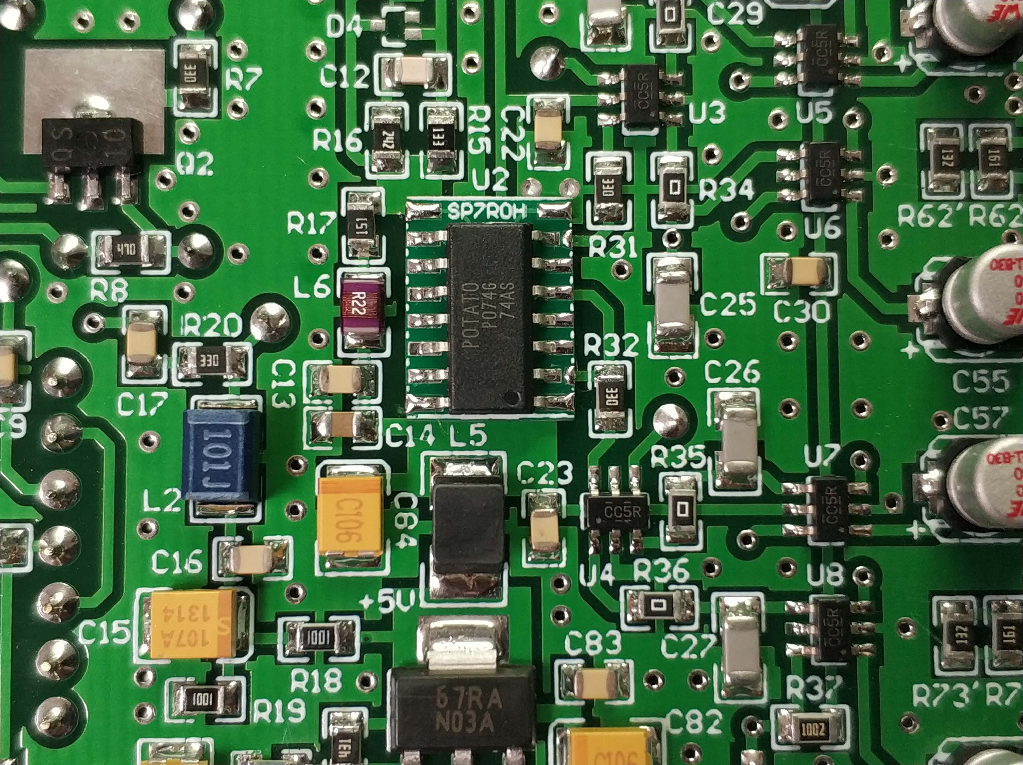

Ze wszystkich układów dzielnika częstotliwości jakie przetestowałem najlepszym okazał się układ
na przerzutnikach D - PO74G74A (POTATO). Wg katalogu pracuje do 600MHz, przy zasilaniu 1,65V to 3,6V.
Układ zmontowałem na dodatkowej płytce i przylutowałem w miejsce 74AC175 (foto).

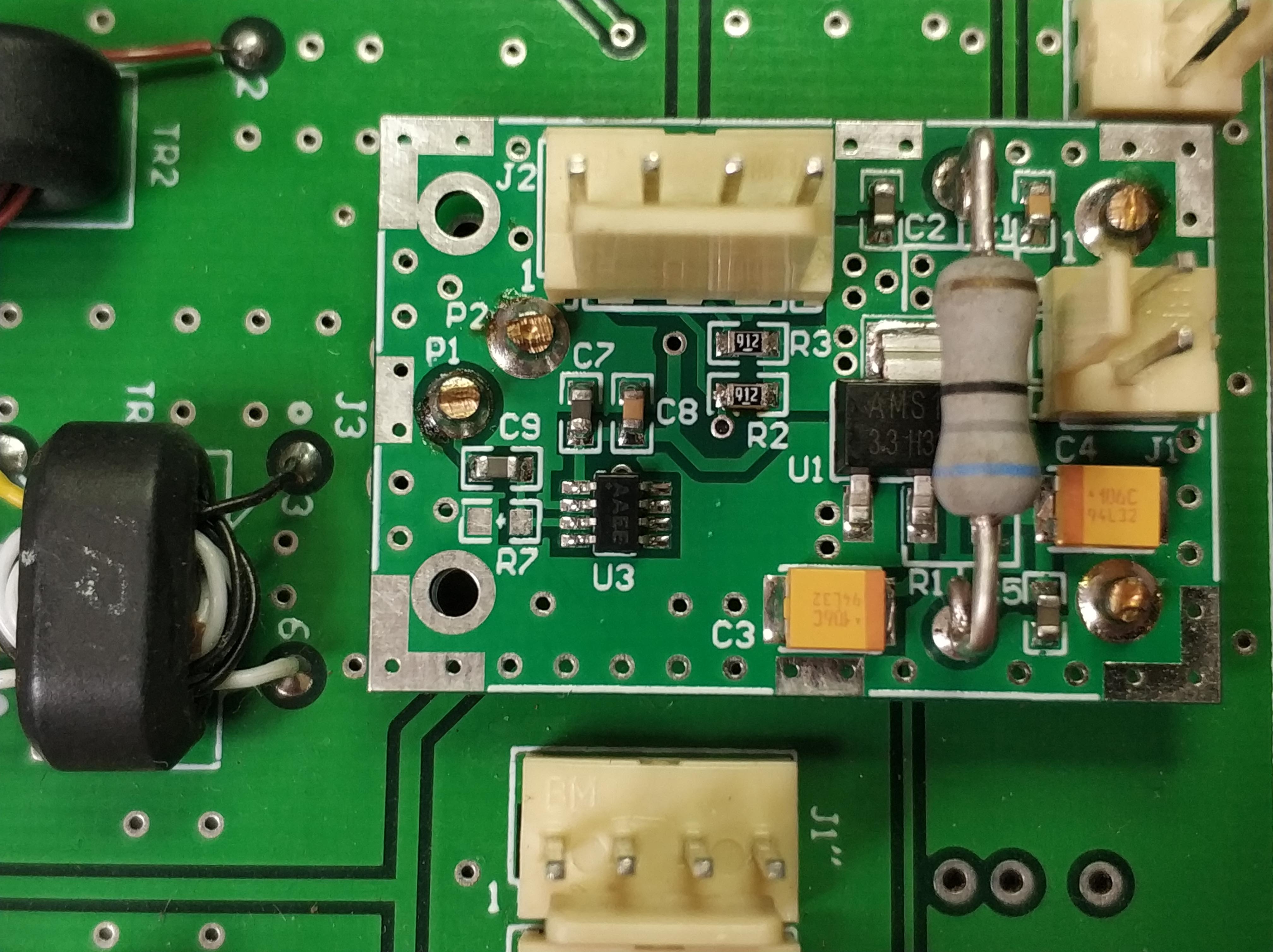

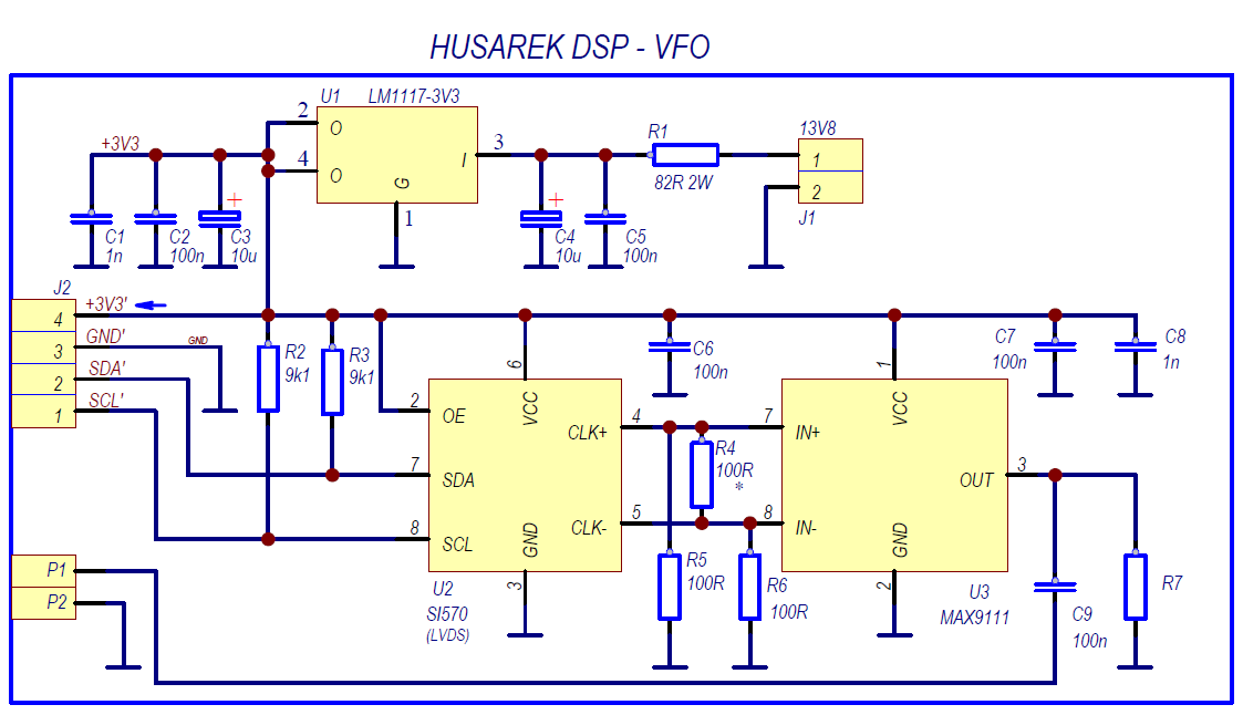

Zmodyfikowałem też VFO (foto). Jako bufor wyjściowy dla SI570 (LVDS) zastosowałem odbiornik linii LVDS na
układzie MAX9111. Pozwoliło to na uzyskanie na wyjściu VFO sygnału o amplitudzie ok. 1V przy
maksymalnej częstotliwości SI570 - 260MHz.
Powyższe modyfikacje pozwoliły na uzyskanie przestrajania Husarka DSP do częstotliwości 65MHz

MOD DIVIDER
MOD VFO

Maciej rzuć schematem. Chyba, że wisi gdzieś w sieci to daj namiar.

Z Maćkiem SP5CGI też dokonaliśmy zmiany dzielnika częstotliwości i nie tylko. Powstała nowa płytka radiowa na której znalazł się też Si570.
Zamieszczam schemat, projekt LAY płytki , oraz do testów ostatni soft Husarka, który ma poprawioną komunikację CAT.

(30-07-2022 18:05)SP7ROH napisał(a):  Witam
Niestety POTATO PO74G74 nie jest u nas dostępny...

Dla kolegów którzy nie mają splan-a zamieszczam schemat w PDF,
oraz gerbery PCB RF.

No właśnie - o scalakach zastosowanych w powyższych rozwiązaniach można sobie chyba tylko pomarzyć.

Może nie tak wysoko chodzące ale dostępne 74alvc74. Otrzymane rezultaty też bardzo dobre
