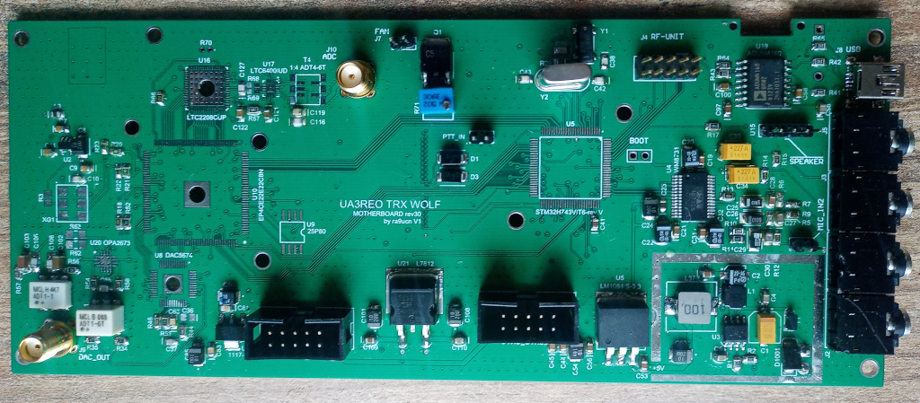

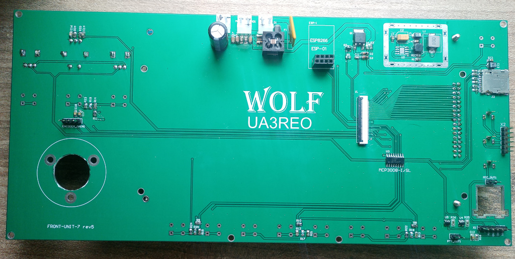

Front panel 7" rev.5
Motherboard rev.30
RF rev.5.1 (wcześniej pisałem że 5A - pomyłka, to jest 5.1)
Jeśli ktoś zainteresowany to priv.

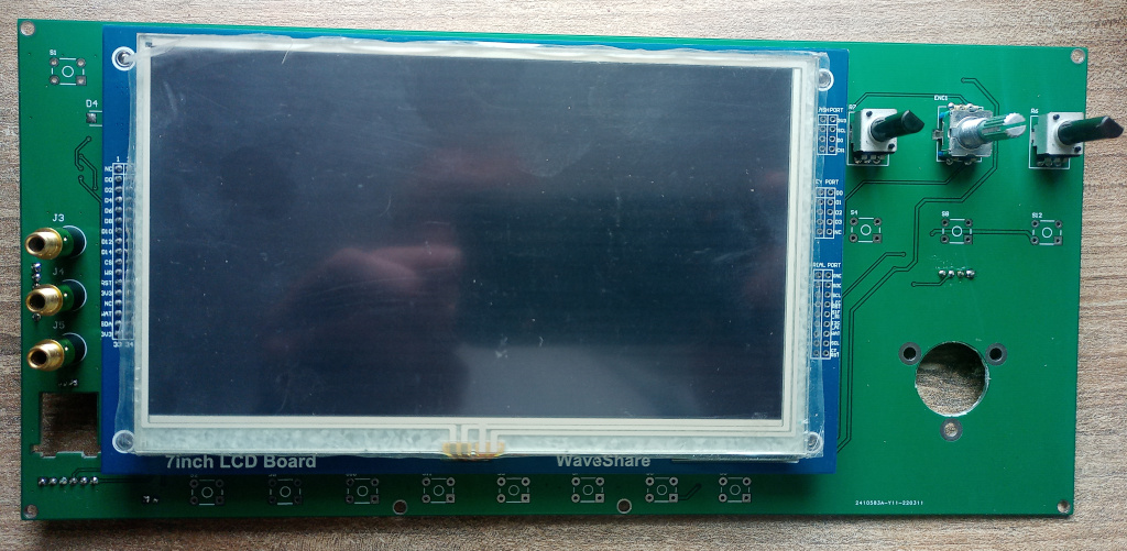

Andrzeju, koszt 5 tys. to trochę z górką, chyba że obudowę zamówisz sobie frezowaną na CNC - kto bogatemu zabroni Smile
Nie liczyłem dokładnie ile mnie wyszły elementy i płytki, ale poniżej połowy Twojej rezerwacji.
Wyświetlacze Waveshare miałem wcześniej kupione do innego projektu - jeden się przydał...

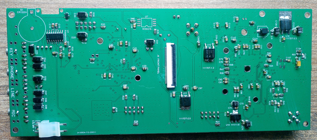

Uwaga!!!
W tym projekcie są zastosowane układy ST1S10 - przetwornice.
Ja miałem to szczęście, że otrzymałem z Chin malowanki, u nas niedostępne.
Zamiast nich (całego układu na płytce) można zastosować mini przetwornice dostępne na znanym portalu za ok. 7 PLN.
Jedna taka pracuje do zasilania wyświetlacza, druga na płycie głównej.

To co udało mi się zrobić na dzień dzisiejszy:
Fotki robione telefonem, szału nie ma.
W oryginale mają każda ok. 13MB, tu się nie da takich wrzucić...
Przyszło ciąć Smile
(Ten post był ostatnio modyfikowany: 17-05-2022 19:11 przez SP9XCC.)

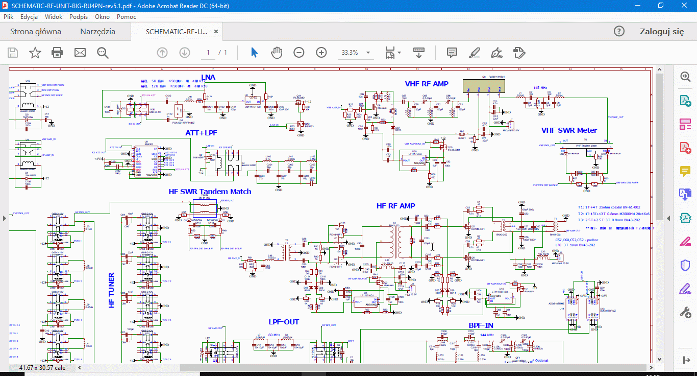

Informacja dla Adama sp1ezc:
Na moim schemacie płyty RF wer.5,1 są dwa wzmacniacze:
1.VHF RF AMP na RA80H1415M1
2.HF RF AMP na RD100
Zaczynam pomału ogarniać TRx.
Kontakt ze Zbyszkiem chwilowo mi się urwał.Jutro już ustalę który model został zamówiony.
W załączniku kawałek schematu.
(Ten post był ostatnio modyfikowany: 18-05-2022 17:18 przez SP6AUO.)

(18-05-2022 17:13)SP6AUO napisał(a):  Informacja dla Adama sp1ezc:

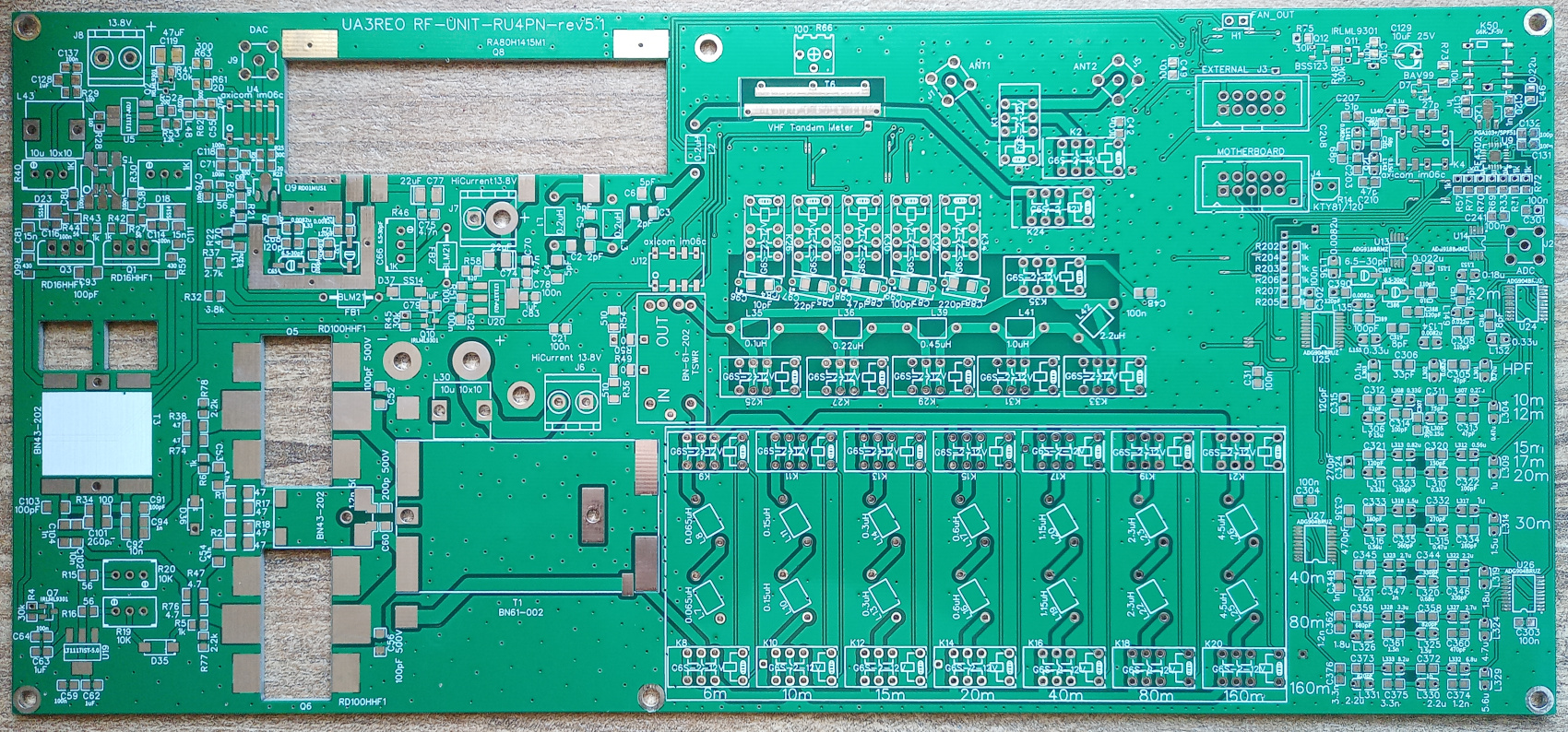

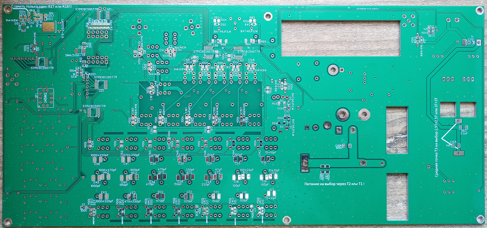

Post: #25
RE: Trx Wolf
Krzysztof,a można prosić zdjęcie pcb RF.
19-05-2022 13:24
SP9XCC Offline
Liczba postów: 116
Dołączył: 13-03-2019
Post: #26
RE: Trx Wolf
Mówisz i masz Smile
Skalowałem tak, aby było jak największe a jednocześnie przyjmowane przez ograniczenia forum.
Jeśli byłby potrzebny bardziej szczegółowy podgląd to mogę wrzucić na swój serwer... w pełnej krasie Smile

Post: #27
RE: Trx Wolf
Jest ok.
A może jest jakiś plik z detalami na płycie.Taki montażowy.

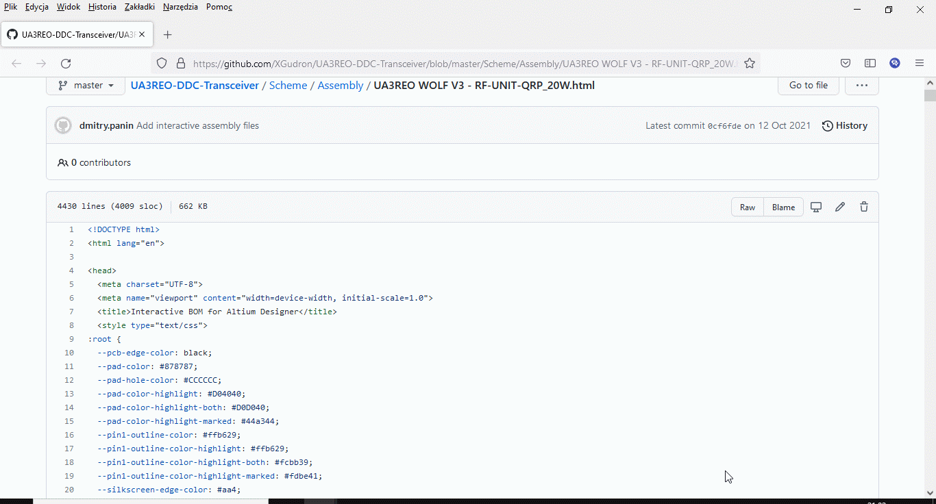

Linki do repozytorium są, a w nim na ten przykład interaktywne składanie Smile
Front Panel (panel przedni)
Motherboard (płyta główna po polsku)
RF-Unit (moduł radiowy) "QRP" 20W
Dla modułu radiowego w wersji 100 W nie widzę, widocznie kolega z Hiszpanii nie robił...
Pliki należy otworzyć w wersji "RAW" - przycisk z prawej strony.
Zaznaczyć całą zawartość i skopiować na przykład d o notatnika.
Zapisać z rozszerzeniem .html i otwierać z lokalnego źródła.
Trochę dookoła, ale... nie da się inaczej z linku, a może ja tego nie wiem...
Najlepiej jest ściągnąć całe źródła i z nich wypakować pliki.
Są w katalogu Scheme/Assembly z rozszerzeniami .html
UWAGA!!! Model interaktywny nie działa w IE, tylko Chrome i Firefox (sprawdzone u mnie)

Plik "RF-Unit (moduł radiowy) "QRP" 20W" daje taki obraz w moim komputerze
Czy to dobry obraz ?.Coś mi nic nie mówi, a jeszcze bardziej nic nie pokazuje.
19-05-2022 21:11

RE: Trx Wolf
Ops, rzeczywiście...
Zaraz wrzucę pliki do posta.
Płyta czołowa w wersji html:
.html  UA3REO WOLF V3 - FRONT-UNIT-7.html (Rozmiar: 437.14 KB / Pobrań: 795)
Część radiowa "QRP" 20W w wersji html spakowana zip-em (forum nie pozwala dać większego pliku...:
.zip  UA3REO WOLF V3 - RF-UNIT-QRP_20W.zip (Rozmiar: 420.24 KB / Pobrań: 671)
Płyta główna w pdf-ie:
.pdf  ASSEMBLY-MOTHERBOARD-rev30.pdf (Rozmiar: 129.75 KB / Pobrań: 800)
Co do linków wyżej...
Po otwarciu się pliku w przeglądarce, po prawej stronie mamy przycisk "RAW" - naciskamy.
W oknie przeglądarki będziemy mieć tylko zawartość pliku.
Zaznaczamy całą zawartość i kopiujemy.
Zapisujemy w notatniku z rozszerzeniem .html i możemy otworzyć w przeglądarce.
Moim zdaniem najprostszym sposobem jest ściągnięcie kompletu źródeł.
Fakt, to jest około 100MB paczka, ale się ma komplet.
W razie dalszych problemów postaram się pomóc.
