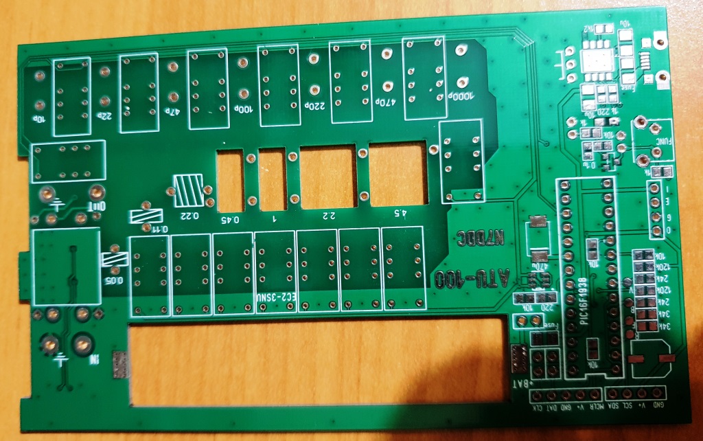

Czy ktoś z kolegów posiada schemat i ewentualnie dokumentacje do atu na zdjęciu . Nieopatrznie zgubiłem i nawet w google nie mogę znaleźć . Z góry dziękuję İmage

A ten tu https://github.com/Dfinitski/N7DDC-ATU-1...mini_board jest zły?

(11-02-2022 11:53)SQ5KVS napisał(a):  A ten tu https://github.com/Dfinitski/N7DDC-ATU-1...mini_board jest zły?
Dzięki , ale to jest bez akku . Płytki które mam są z akumulatorem LiOn i ładowarką .

Witaj Tadeusz.
Chyba chodzi o schemat tego tunerka
http://www.cqham.ru/forum/showthread.php...7DDC/page7
W poście nr 70 - schemat i płytka. Warto prześledzić cały ątek.
Dodatkowo na stronie autora N7DDC też trochę informacji.
http://www.sdr-deluxe.com/publ/avtomatic...p/1-1-0-55

Tak Darku . Dokładnie o to chodzi .
Mam jeszcze jeden problem z ATU 100 x7 . Przy próbie na sztucznym obciążeniu podaję moc 100w nośna i na wyświetlaczu jest też 100W . kiedy przełączam na SSB na wskaźniku trx jest do 100W a na wyświetlaczu ATU jest nie więcej niż 45W .

Witaj Tadeusz
Na początek sprawdził bym wartości kondensatorów w gałęziach pomiarowych mostka SWR (FWD i RVS). Powinne mieć po 10nF. Zdarzało się że ktoś wlutował 0,1uF zamiast 10n. Chyba w pierwszych wersjach schematów czy płytek też był błędny opis tych wartości.
