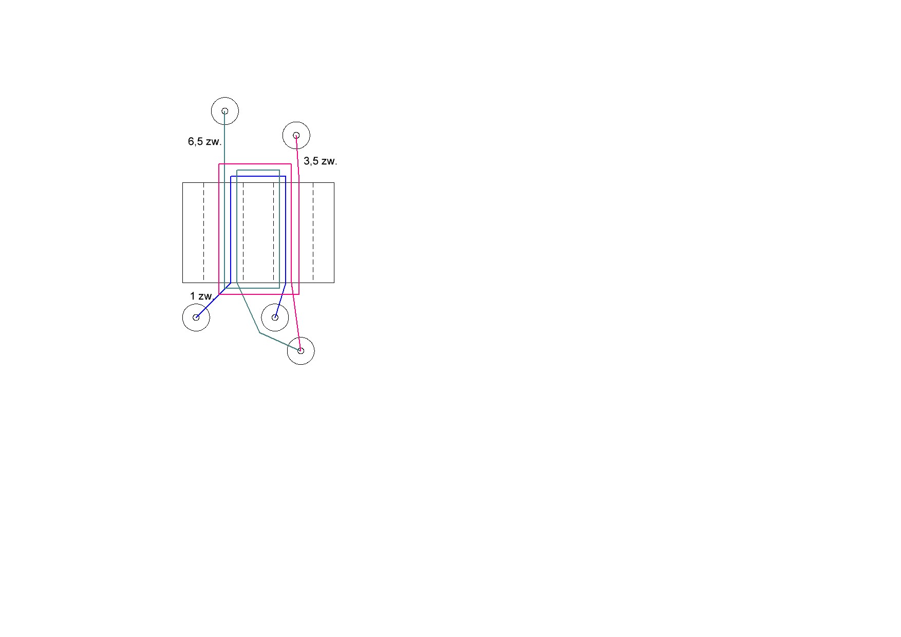

Chciałem zapytać czy gdzieś jest zamieszczony opis nawinięcia TR1 i TR2 oraz procedura uruchomienia TRX?

Wojtku, opis nawinięcia transformatora TR1 Jest zamieszczony w tym wątku wcześniej. TR2 nawijamy skręconymi dwoma przewodami a potem łączymy je w szereg. Husarek DSP nie wymaga procedury uruchamiania. Działa od włączenia, jak jest poprawnie zmontowany. Później można ew. skorygować parametry.

Dziękuję Janusz, rzeczywiście wszystko jest opisane,
Mam jeszcze pytanie odnośnie ustawień potencjometrów, czy jest jakaś na to procedura jak je ustawić?

Wojtku SQ5MGA. W Husarku są trzy potencjometry. P1 i P2 służą do regulacji tłumienia nośnej. Wyciągamy z płytki wtyk, który jest podłączony do Discovery OUT. Emisja SSB, naciskamy PTT i regulujemy aby uzyskać na wyjściu antenowym min. nośnej. P3 ustawiamy czułość mikrofonu.
