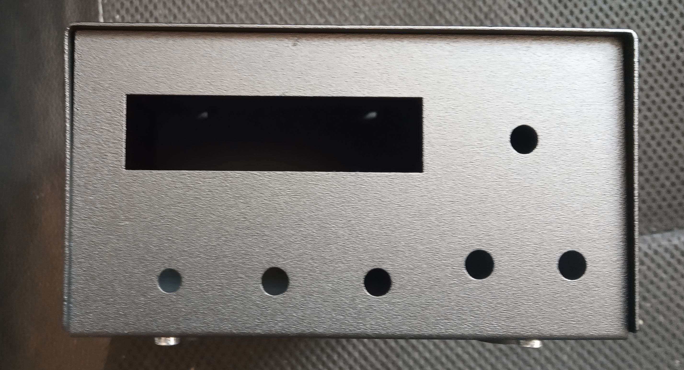

Obudowy już przyszły Wink.

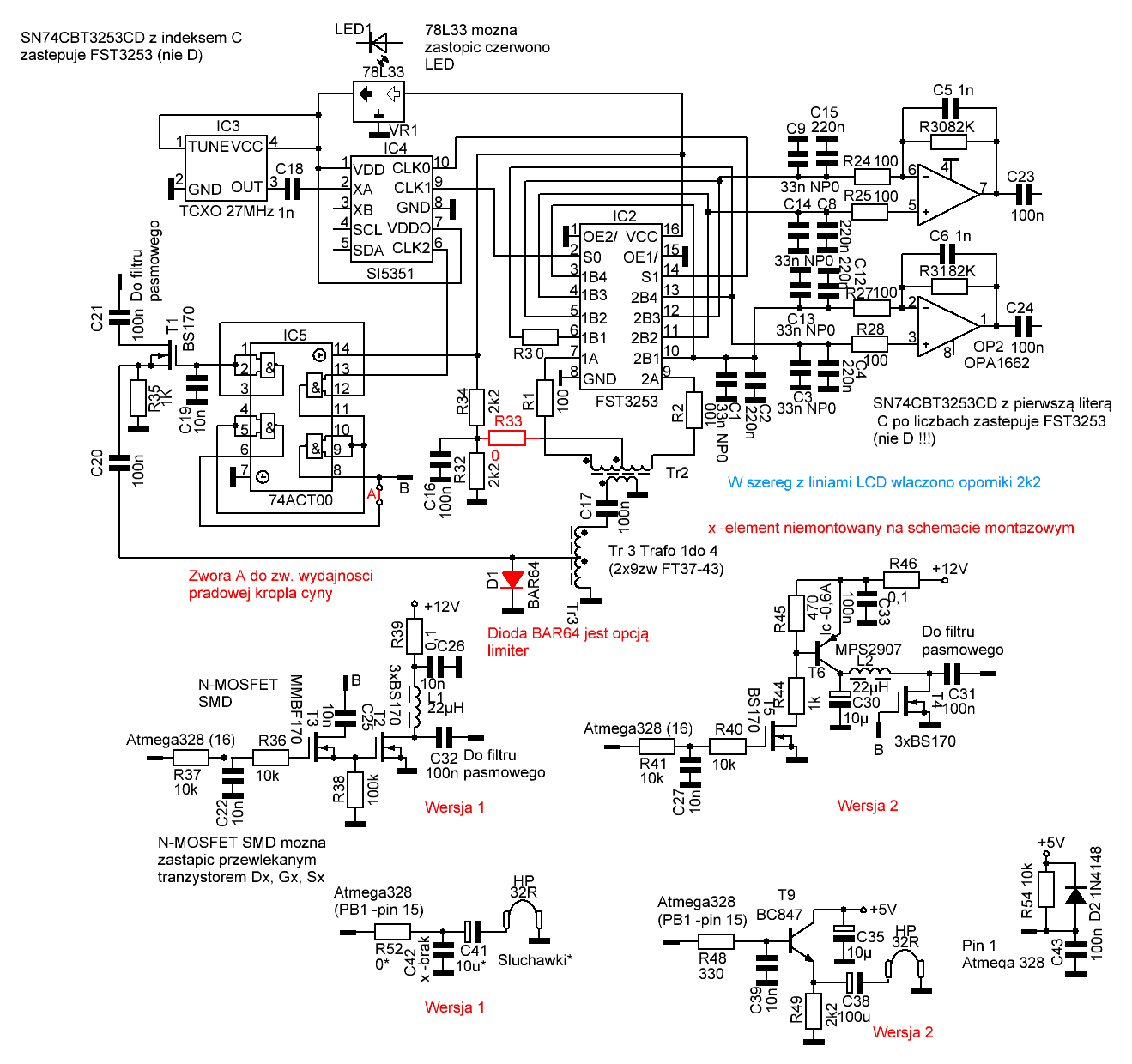

Wszystkie zmiany naniesione plus skorygowany schemat.
Stosowany przeze mnie kompresor wykorzystuje układ MAX9814 . Wystarczy nazwę scalaki wpisać na Aliexpres i wyjdą moduły
.lay6  pcb.lay6 (Rozmiar: 1.46 MB / Pobrań: 624)
.pdf  dol.pdf (Rozmiar: 74.29 KB / Pobrań: 669)
.pdf  gora.pdf (Rozmiar: 50.88 KB / Pobrań: 661)

Kondensatory C1 i C2 są chyba zbędne ? Są C12 i C13.
(Ten post był ostatnio modyfikowany: 03-05-2021 9:52 przez SP5CGI.)
03-05-2021 9:52
SQ4AVS Offline
Liczba postów: 1,421
Dołączył: 29-01-2010
Post: #169
RE: uSDX
Maćku racja, na montażówce jest ok.
