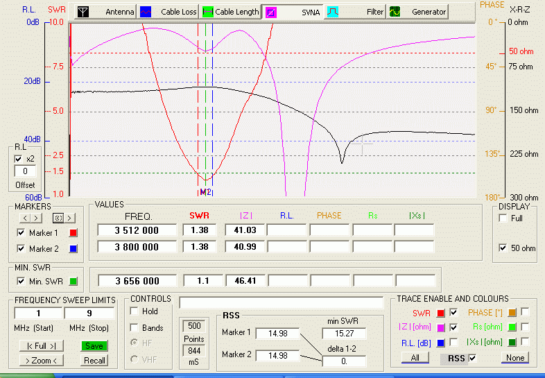

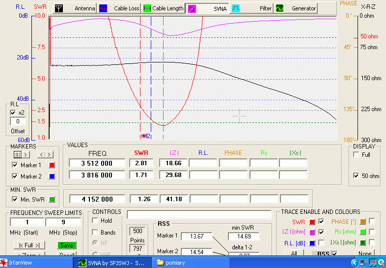

Zmontowałem i pomierzyłem LPF na 80m
Jest stanowczo za wysoko (około 4.2MHz)
Trochę podstroiłem i usadowiłem pasmo między 3.5-3.8MHz

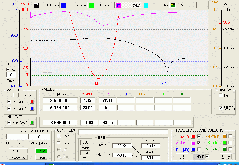

A tu jeszcze tłumienie drugiej harmonicznej (65.11)
Jak wypłaszczyć |Z| od 3.5MHz do 3.8MHz na 50om
Zielony marker (najlepsze parametry) wskazuje na 3.656MHz, |Z|=46.41 a SWR=1:1.1

A jak to mierzyłeś? W sensie, między którymi punktami i jakie elementy miałeś obsadzone, a jakie nie?

Tak to mierzyłem jak się mierzy filtry.Na wejściu sygnał na wyjściu 50om.
Chyba nie do końca rozumiem pytanie.

Andrzeju by zmierzyć te filtry musisz od strony nadajnika zastosować trafo obniżające 4 krotnie impedancję. Brak tego tafa powoduje przesunięcie charakterystyki amplitudowo częstotliwościowej filtru. Filtr od strony anteny ma 50 om ale od strony nadajnika 12,5om. Dodatkowo by odbiornik był dopasowany do 50 om -opornik szeregowy z wejściem FST3253 w układzie DL2MAN takie trafko powinno być na wejściu odbiornika bo inaczej odbiornik się stępi. Na mojej pcb przewidziane.

Tak wygląda pomiar.Na IN7 we sygnału z max-a, a z OUT7 powrót na max-a i to wszystko.Można sytuację pomiaru odwrócić ale trzeba obciążyć filtr wg mnie 16.8om.
Skąd ta wartość 12.5om ?

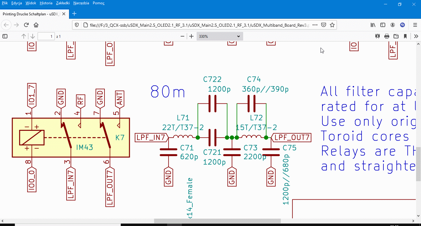

Tu masz arkusz wg którego były liczone te filtry:
http://www.wa0itp.com/class%20e%20design.html
podaje właśnie ile wynosi impedancja wejścia.
Nie wiem co masz zamontowane już na płytce, bo to też ważne w jakim położeniu są inne przekaźniki.
Do pomiaru trzeba najpierw uruchomić całość, ustawić właściwe pasmo enkoderem, wyłączyć zasilanie i dopiero mierzyć.

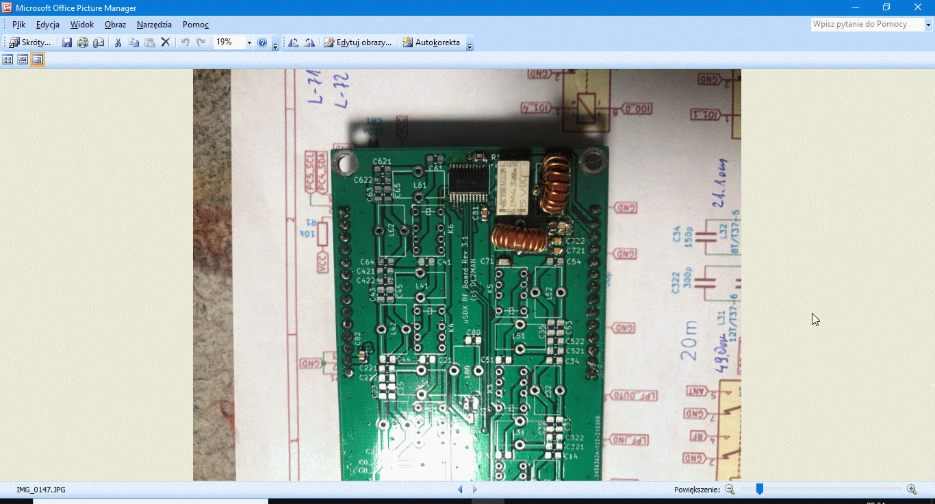

To zdjęcie które wszystko wyjaśnia.Jutro tranzystor i dławik i nadaję.
Załączyłem pasmo 80m i mogę robić co chcę z tym pasmem.
Rx działa, o dziwo dobrze.
Tx też będzie działało dobrze.

Buduję uSDX-a ze schematu DL2MAN wersja osiem pasm.
Wartości na schemacie są inne od twoich wyliczeń.
Będę się trzymał tego schematu.
Pokazałem przebieg przenoszenia LPF-a 80m (zgodny ze schematem i po małej korekcie).
Było by dobrze jakby Ktoś pokazał swoje pomiary.Mógłbym je porównać.

Obliczenia i pomiary tego dławika wskazują około 150uH.Twoje wyliczenia wskazują 15uH.
Co przyjąć ?

Nie wiem jak jest na 8-pasmowej, bo mam tylko 5 pasmową na razie i wyliczenia się pokrywają z tym
co dl2man podaje na schemacie dla tej wersji.
Jak się wprowadzi do arkusza dane dla IRLML2060 to dla 80m wylicza 27uH, ale zważ że ten dławik ma obsługiwać
wszystkie 8 pasm, a arkusz wylicza indukcyjność dla jednego konkretnego pasma, więc zapewne dl2man starał się to jakoś
wypośrodkować, co przekłada się też na pojemność C71. Te wyliczenia które podaje arkusz też trzeba traktować
z przybliżeniem, bo sam laminat (w wersji 5 pasmowej) miał 100pF pojemności pomiędzy nogami DS tranzystora.
