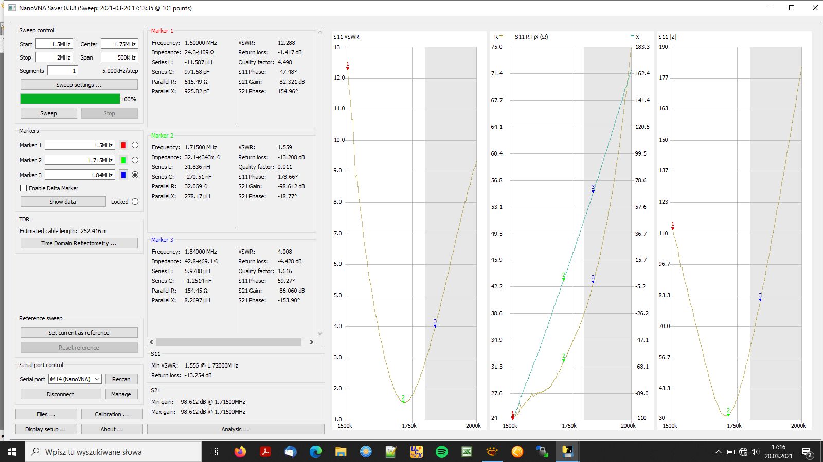

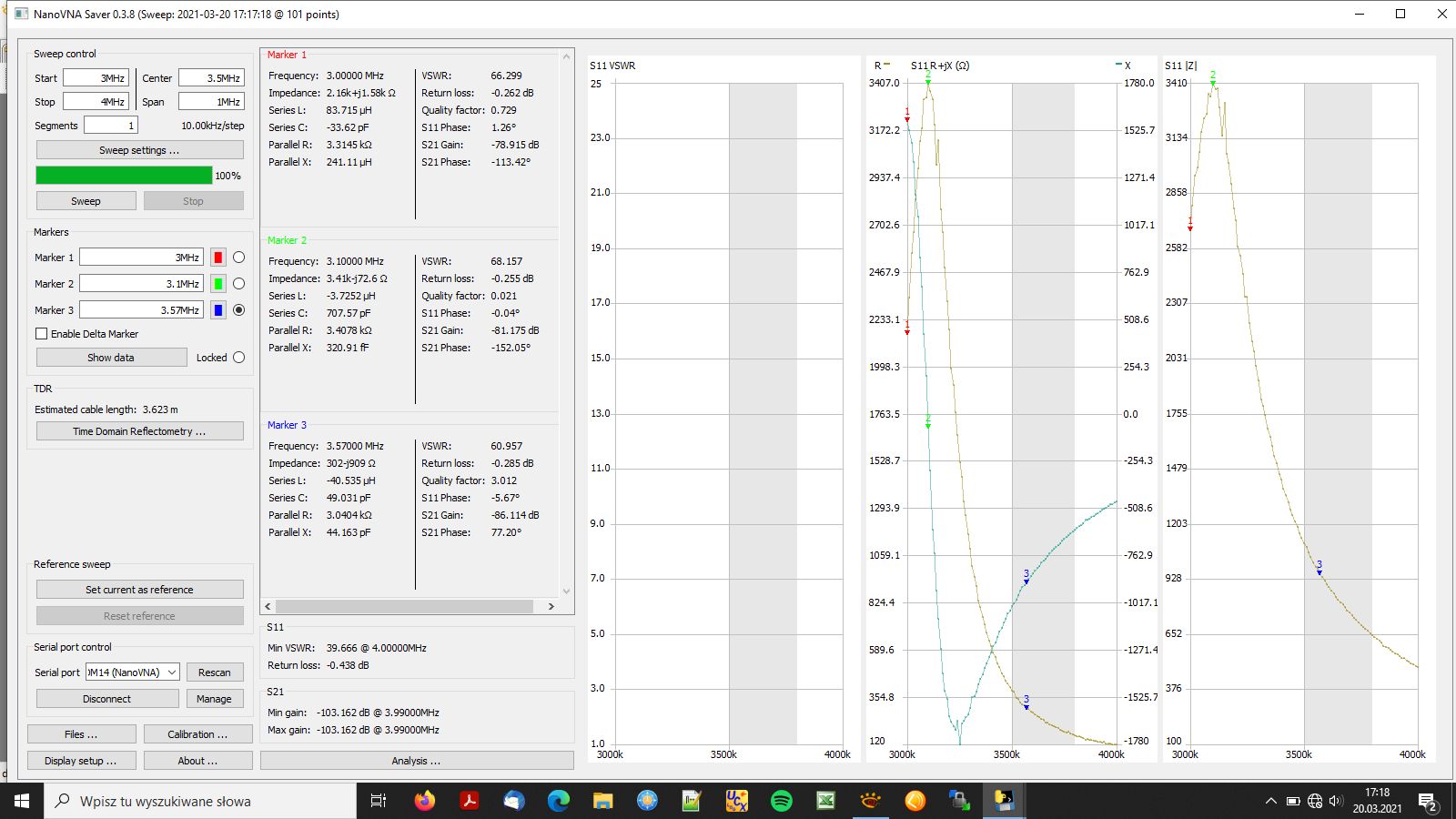

Oto obiecane pomiary przeprowadzone bezpośrednio przy antenie bez jakiegokolwiek dopasowania:
160m:
i 80m:
Jak widać skrócenie anteny poprawiłoby nieco dopasowanie.

Nie wiem, co to "rezystancyjne obciążenie". Widać w wynikach, że jest za długi na obydwy pasmach. Wylicz i porównaj jaka jest różnica długości fali np. 1.850 i 1.750. Jak pomnożysz f przez 2 będzie tak na 80m. Widać zmiany jx, L, C. Widać też, że dopasowanie na ferrycie nie jest panaceum na wszystkie kłopoty. Trochę to zabawa w dopasowanie. Współczynnik "Return loss" nie istotnie zmienia się przy zmianie f. Masz to "na stole". Może, nie przywiązując się do częstotliwości amatorskich, spróbuj dać szeregowo kondensator zmienny. Jeśli dobrze myślę. Na 1,8 masz impedancję rzędu 25 Ohm. (ćwierć fali) i świetny przyrząd, niejako online pokazujący zmiany. Patrz na jx, Z także. Na 80 konieczna będzie transformacja w dół, z 3000 / 50.Przekładnia 60-64 (ok.7-8 zwojowo). Jeśli nie potrzebujesz innych pasm można dobrać odczepy. Trzeba sprawdzać też podążać za długością przeciwwag. Nie znam Twoich sąsiadów, ale znam swoich. Też staram się o niewzbudzanie zainteresowania, potem gałązka trzaśnie w lesie i będzie, że "ten znów nadaje i niszczy nam ukochaną przyrodę i płoszy kreciki i zajączki, ptaszki". Pytanie : w jakim stopniu warto? Myślę, że skoro zmienia się i można pomierzyć to warto. "Jak się bawić to się bawić, przepić wodą czapkę, frak zastawić".

Antena nie jest w trakcie budowy - używam jej od 3 lat na wszystkich pasmach z transformatorem 1:9. Stosunkowo niedawno zmieniłem tylko rdzeń z FT240 na inny i zwiększyłem ilość zwojów do 15, ponieważ FT240 z 10 zwojami potrafił mi się przegrzać i wyłączyć na 80m. Pomiary zrobiłem, żeby ewentualnie pokazać czego można się spodziewać po drucie o długości około 43m. Ja na razie, tak, jak już pisałem, nic z samą anteną nie będę robił. ewentualnie zrobię eksperyment na 160m i zasilę antenę bez transformatora, jakby to był dipol. Przeciwwag nie mam. Uziemieniem u mnie jest instalacja CO.
