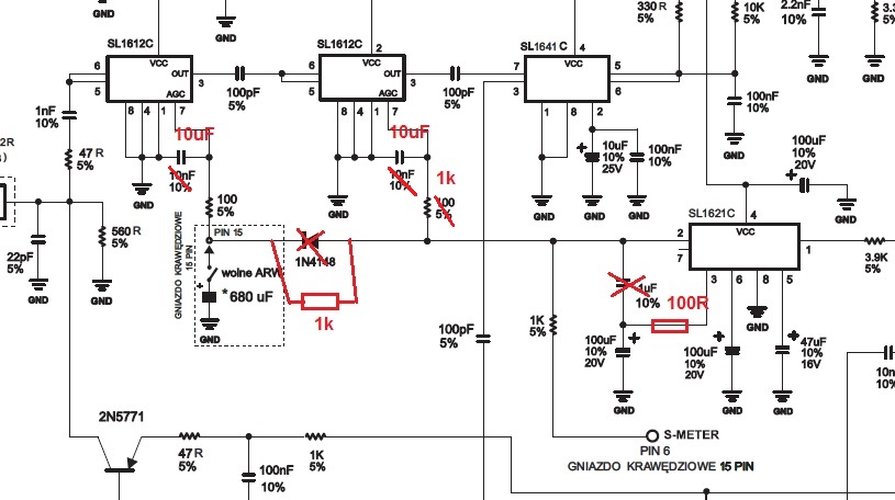

SP9LVZ Offline
Liczba postów: 814
Post: #948
W torze automatyki warto jeszcze zrobić takie zmiany (do najnowszej wersji płytki):
(Ten post był ostatnio modyfikowany: 20-03-2021 16:52 przez SP9LVZ.)
20-03-2021 16:52

(20-03-2021 16:52)SP9LVZ napisał(a):  W torze automatyki warto jeszcze zrobić takie zmiany (do najnowszej wersji płytki):
Dzieki za info .
Co przez to uzyskamy ? Teraz różnicy nie widzę pomiędzy wolną a szybką arw.
22-03-2021 13:11
SP9LVZ Offline
Liczba postów: 814
Post: #950
Efekt jest widoczny na wyższych pasmach, gdzie jest niskie tło i małe poziomy sygnałów, słychać wtedy charakterystyczną "terkotkę" pracy schodkowej automatyki Plesseya, z ta poprawką tego efektu nie ma. Na niższych pasmach tego nie słychać bo jest przykryte wysokimi poziomami sygnałów.
