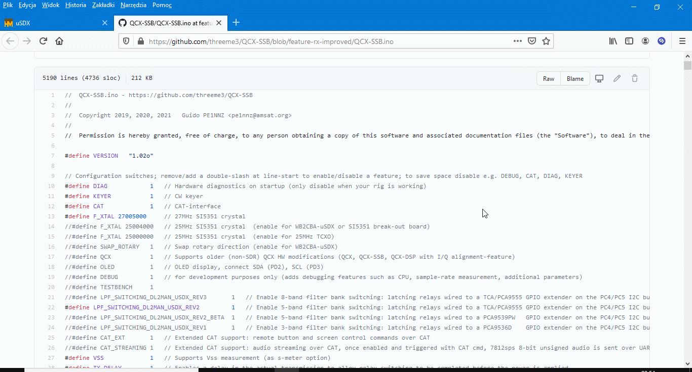

Rysio.
Podpowiedz w której linijce (nr) jest wzmianka o fuse bitach.
Czy w ver.1.02j to
nr 67 // FUSES = {.low = 0xFF, .high = 0xD6, .extended = 0xFD}; // Ustawienia bezpieczników powinny być takie podczas programowania
I czy tak należy wybrać
W tym programie
DLa wersji 1.02o jest zapis
nr80 // Instalacja UCX: Na pustym chipie użyj ustawień bezpiecznika (standardowe Arduino Uno) (E: FD, H: DE, L: FF) i użyj dostosowanego bootloadera Optiboot dla zegara 20 MHz, a następnie prześlij przez interfejs szeregowy (z RX, TX i linie DTR podłączone odpowiednio do pinów 1, 2, 3)
Z Twoich zapisów wynika,że nie wystarczy wybrać >8MHz (tam się te różowe same ustawiają),ale trzeba ręcznie wklepać.
Dla 20MHz zaznaczyć >8MHz i wklepać FF D6 FD
Czy dobrze myślę ?

(08-03-2021 1:40)SP6AUO napisał(a):  ciach:.....
Czy dobrze myślę ?
Andrzej, TAK!
W różnych wersjach pisze to w innych liniach, nie będę przytaczał gdzie.
W programie AVRCalkulator wpisujesz ręcznie:
1. W różowych kratkach.....LOW FF, HIGH D6, Extended FD,
to dla kwarcu 20MHz.
2. Wciskasz "USTAW"
3. W "rodzaj pamięci" zaznaczyć "Fuse bity"
4. Wcisnąć "WYKONAJ"
Sam program może być już wgrany, tego nie zmienimy, zmieniamy tylko ustawienia taktowania procesora.
Pewnie to wiedziałeś jak zrobić, ale napisałem dla potomnych....
Grzegorzu SQ5DTL, moja rada dla Ciebie, nie musisz jej brać pod uwagę......
Zmontuj najpierw oryginał i uruchom, a dopiero potem kombinuj, bo łatwo się zapętlić w rzeczach oczywistych.
Ten problem przerobiłem już wielokrotnie, straty mogą być spore, czasowe przede wszystkim.
Przyjemnego konstruowania!
Rysio!

RYSIO!. Serdeczne dzięki.Jesteś WIELKI.
Sprawa fuse bitów załatwiona,a jaki plik muszę mieć do programu mkAVRCalculator (problem z moją pamięcią)
Czy ten QSB-SSB.ino trzeba jakoś skompilować na .HEX ? Czy w arduino ?
Raz chyba z rok temu jakoś zaprogramowałem i kompletnie wyleciało z głowy.
Muszę od nowa jakoś to oswoić. Wyciągnąłem moduł z szuflady,żeby go poprawić jak mi się uda.

(08-03-2021 12:52)SP6AUO napisał(a):  Czy ten QSB-SSB.ino trzeba jakoś skompilować na .HEX ? Czy w arduino ?
Andrzeju,
tak, należy go skompilować.
Otwórz go w Arduino IDE, wybierz odpowiedni procesor i skompiluj. Z poziomu tego IDE można również wgrać skompilowany wsad, pod warunkiem, że w procku siedzi już arduinowy bootloader.
73 Paweł

(08-03-2021 12:58)SQ4AVS napisał(a):  Rysiu a może byś wrzucił hex-a skompilowanego przez Ciebie bez bootladera myślę, że wielu Kolegom by to pomogło
Do produkcji zostanie płytka przerobiona zgodnie z uwagami Rysia SP6IFN
Z tym HEXem to trochę będzie nie w porządku, bo ja mam go skompilowanego dla f=27000000, dlatego że mam jako generator użyty gotowy moduł PLL, i tu jest dokładna częstotliwość (odczyt na wyświetlaczu jest zgodny z rzeczywistością). Dla samego kwarcu wystąpi znaczna odchyłka, o czym pisze w pliku .ino.
Nie mniej dla samych prób moja wersja bez botloudera wersji najnowszej "o", f kwarcu 27MHz.
Rysio!
(08-03-2021 13:28)SQ8MVY napisał(a):  Andrzeju,
Dodam tylko że musi to być bootloader dla Arduino UNO, inny mi nie chodził, usiłowałem na Arduino Deumilanowe, bo nie mam UNO.
Ale to dla mnie nie był problem gdy zrozumiałem swój błąd w ustawieniu FUSE Bitów w McAVRCalkulatorze.
