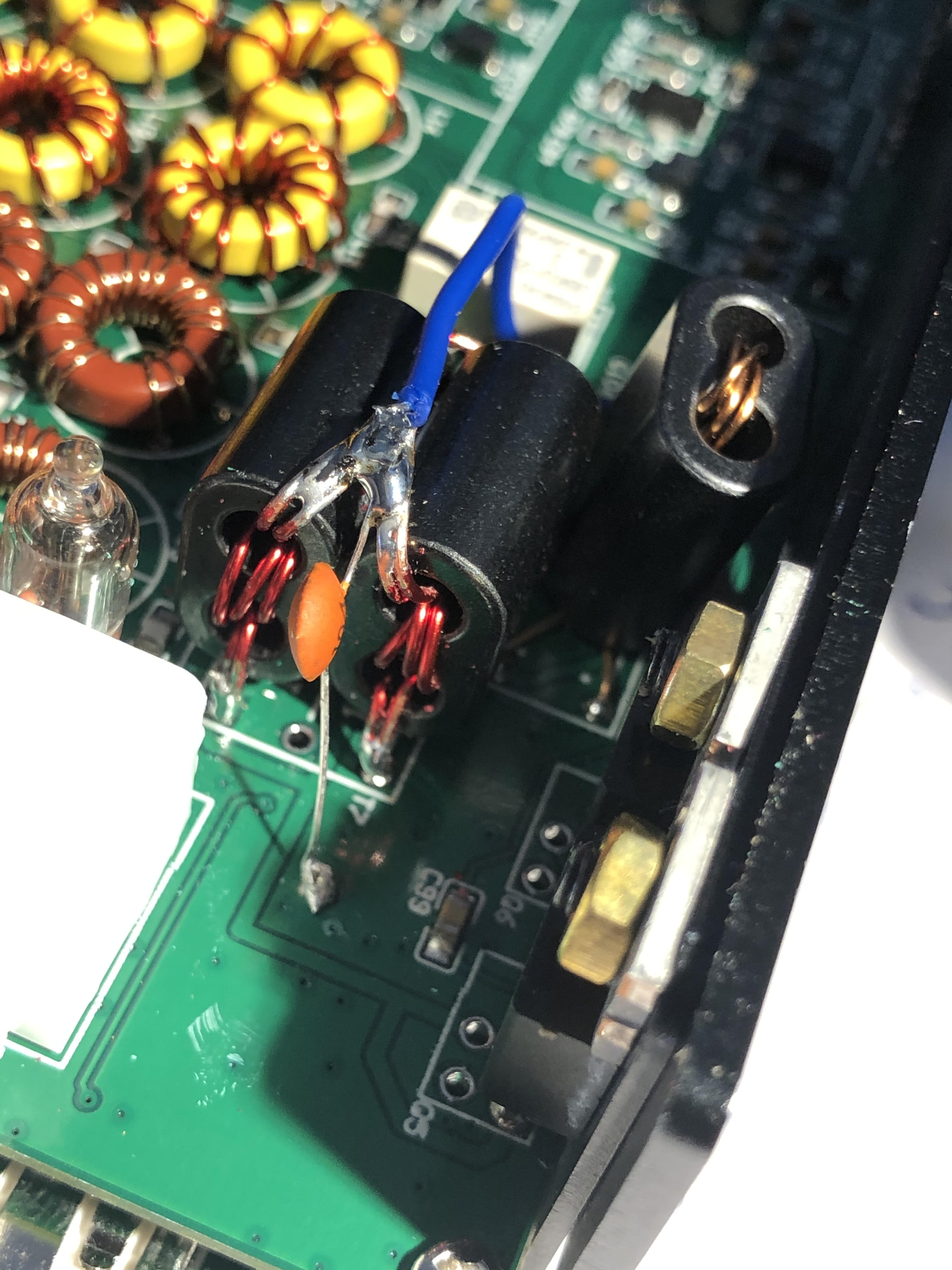

Filtry LPF przewinięte na T37-6 dla wyższych pasm i użyłem grupszego drutu (0.6mm) nie zauważyłem aby moc się zwiększyła.
Zrealizowałem na wstępie modyfikację T7 według S54AM na dwóch rdzeniach, wersję z dwoma równoległymi drutami zamiast oplotu coaxa dla pierwotnego uzwojenia. Musiałem zredukować pierwotne ustawienie PA Bias o 3 punkty, ale pobór prądu i tak się zwiększył. W oryginale I(rx) = 360mA teraz 395mA.
Pojawił się problem z poborem prądu i mocą wyjściową. Na pasmach 80/40/20 moc wyjściowa ledwie osiąga 1W pobór prądu jest na poziomie 3A a ustawienia w PA Configuration w granicach 30-45.
Czy to jest normalne zachowanie, chyba nie. Czy możecie polecić jakieś punkty do sprawdzenia czy inne działania.

Należy przy pomocy NWT pomierzyć tłumienie filtru. Zmiana grubości drutu być może polepsza tłumienie, ale o znikomą wartość i dlatego trudno zauważyć zmianę mocy. Najczęściej problem tkwi w sposobie wykonania trafa wyjściowego i materiałach ferrytowych.

Zmierzyłem tłumienie filtrów i dla 40 jest ono 0.5dB dla 20/30 wynosi 0.45dB a dla 15/12/10 0.35dB Wydaje mi się że to akceptowalne wartości. Dla wszystkich tych pasm dopasowanie (SWR) jest poniżej 1.5:1 czyli też w normie.
Niestety dla filtrów pasma 80 straty to aż 2.9dB i SWR na wejściu aż 2.5:1.
Biorąc pod uwagę, że aktualnie maksymalna moc wyjściowa po zmianie z standardowego wykonanie (1 rdzeń 2:3T):
80m - 13W (+5W od standardowego T7)
40m - 10W (+1W...)
20m - 9W (+2W...)
15m - 7W (+3W...)
10m -3.5W TYLKO!!! (brak poprawy od standardowego rozwiązania)
Zakładam, że to albo wykonanie T7 lub kwestia Q3 i Q4 które ponoć nie są dobrze dobrane i zalecane jest zastosowanie BFQ19.
Myślę o sprawdzeniu T7 w pierwszej kolejności. Czy pomiar S21 używając nanoVNA będzie odpowiednia to tego celu?
73 de Marek

Marek.
Cały czas jestem z tobą i widzę,że efekty masz te same co i ja.
Do tej pory jest tak jak było u mnie wcześniej.
Dwa słowa o T7.
Jak dasz 2zw/3zw to przełożenie napięciowe jest 1:1,5
Jak dasz 1zw/2zw to przełożenie napięciowe jest 1:2
i jest lekki wzrost napięcia wyjściowego.
Nie wdając się w szczegóły matematyczne w układzie push-pull napięcie wyjściowe ma taką zależność:
Nasycenie tranzystora jest do około 2V no może 3V.
Przy zasilaniu 12V napięcie maksymalne na drenie może osiągnąć około 21-22Vpp
Na dwóch tranzystorach około 42-44Vpp razy przełożenie na T7 2razy =84-88Vpp
88Vpp to daje 19.36Wat na 50om.
W praktyce występują mniejsze lub większe straty, więc wynik 15W na 50 omach jest prawidłowy.
Na 10m nie ma 15Wat z dwóch powodów.
1.na wejściu po BPF jest tylko 0.3Vpp no może 0.4Vpp a nie 1.0Vpp.
2.tranzystory wejściowe są słabe.
Tyle i aż tyle.
Wysterowałem ten wzmacniacz (2xBFQ18 + 2x RD16) z mojego Max6 przez tłumik 30dB (tu nie pamiętam ile to było,ale więcej od 20dB) napięciem około 0,9Vpp.
Oczom nie mogłem uwierzyć.na wszystkich pasmach było 15W a na 10 nawet 16W.
Mogę z czystym sumieniem napisać,że są wzmacniacze szerokopasmowe.

(28-09-2020 14:11)SP6AUO napisał(a):  Marek.
Do tej pory jest tak jak było u mnie wcześniej. Dwa słowa o T7.
i jest lekki wzrost napięcia wyjściowego.....
Andrzeju,
Dzięki za szczegółowy komentarz. Aktualnie na podwójnym rdzeniu mam 2x 1zw na pierwotnej stronie szeregowo oraz 2x 3zw na wtórnej równolegle. Pierwotna strona ma wspólne połączenie podłączone do RFC8 i C106 oraz przez dodatkowy 0.1uF do masy. Czy to jest więc 3:1 czy 1.5:1 nie jestem pewien. To jest rekomendowana modyfikacja opracowana przez S54AM.
Nie wiem czy dobrze zrozumiałem co proponujesz
A. powrót do oryginalnego T7 ale zmianę przełożenia na 2:1
czy
B. zamianę Q3 i Q4 na BFQ19
73 Marek
Załączam zdjęcie mojego T7 od strony pierwotnego uzwojenia.

Proponuję zmianę Q3 i Q4 na BFQ18 lub 19.Poprawi się na 10m z 3Wat na 8-9Wat.
T7 można i tak i tak.
Jak bez T6 to musi być 1zw+1zw/3zw. 1zw + 1zw szeregowo i środek do zasilania "+"
Jak z T6 to może być 1zw/2zw. 1zw bez odczep-u.
Stwierdziłem że 1szt BN43-202 termicznie nadaję się na 15Wat bez problemu.
