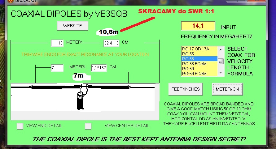

Potwierdzam to co napisał kolega SP5AQT
Jestem użytkownikiem dwóch takich anten.
Pasmo 20m 14mhz i pasmo 40m 7mhz.
Anteny wykonałem z kabla RG58 (CIENKIEGO),a końce z przewodu pojedynczego ( fi-3mm).
Antena prawidłowo zestrojone utrzymują SWR 1;1 do 1;2 na skraju pasma 40m, natomiast wykonana na pasmo 20m SWR 1;1 w całm paśmie 1;2 wystepuje poza pasmem. Anteny wiszą jako dipole poziome.
Antena jest mało wrażiwa na ułorzenie kabla zasilającego.
Anteny Double Bazooka stanowią swoisty filtr charmonicznych czestotliwości.
Jest to antena jedno pasmowa i nie należy jej zmuszać do pracy poza pasmem.

Tu strona do programu:
http://www.hamuniverse.com/ve3sqbprog.html

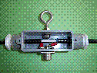

RE: Double Bazuka
(24-09-2015 22:01)SQ8MXL napisał(a):  Panowie wytłumaczcie mi po polsku jak ją wykonać tą antenę doble bazuka.
Wypróbowałem Bazukę i kiedyś opisałem w lokalnym naszym biuletynie
Jacek SP8BAI
.pdf  Dipol szerokopasmowy na 80m.pdf (Rozmiar: 668.78 KB / Pobrań: 5255)

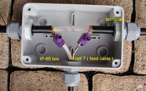

3FAZY Offline
SP9QQ
Liczba postów: 32
Dołączył: 23-06-2011
RE: Double Bazuka
https://www.youtube.com/watch?v=_nWCGKyOSqk
